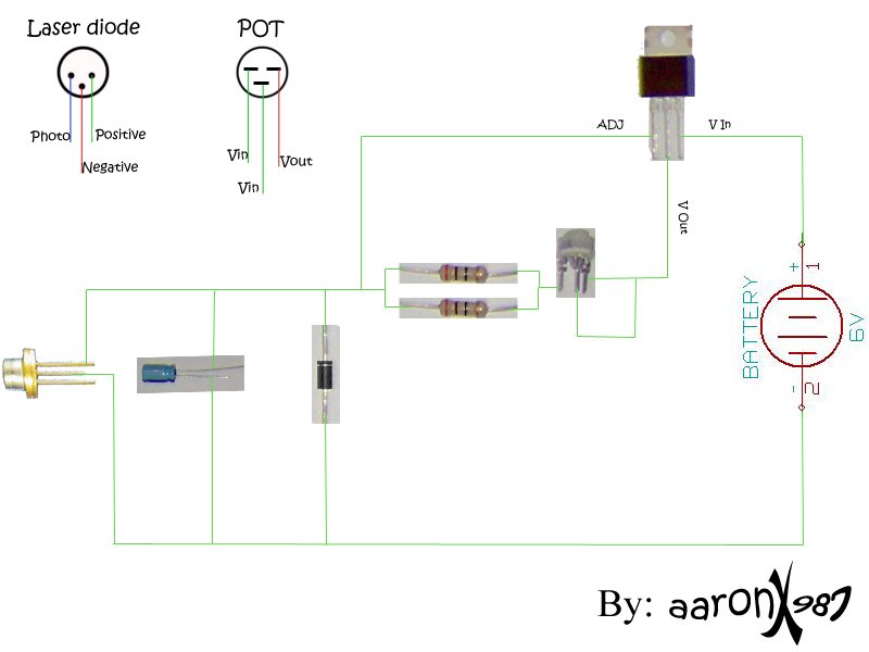

De ha ezeket az IC-ket áramszabályzásra használod (bár elvileg feszültség szabályzásra lettek gyártva [1.2V TO 37V VOLTAGE REGULATOR] de ettől az apróságtól most eltekintünk ), akkor még ha te úgy véled hogy működik (és tényleg) akkor is ingadozik kis mértékben az áram, mert nem olyan a felépítése mint egy áramgenerátornak. Ez most nem vita, csak egy ellen érv az LM317 ellen. Azt használsz amit akarsz, én csak jót akarok :yes:

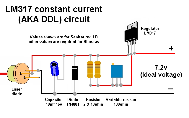

pamesz. olvastam az előző kommentedet. a szupepéssel nekem is a méret a bajom ezért kisérletezek 317 el. tessék itt egy rajz. a 2 ellenállás az 1 es rajzon 2 db 10 ohmos hogy 5 ohm legyen.
Ezt rosszul látod! Ha megnézed a LM317 működési elvét láthatod, hogy áramgenerátoros elven alakul az egész! A stabilitásáról pedig csak annyit, hogy nézd át a katalógusban az adatokat! Idézet: „mert nem olyan a felépítése mint egy áramgenerátornak” Ilyen pedig nincs! Ez egy precíziós szabályzó, azt pedig te döntöd el, hogy mire használod! Ugyan ez igaz a Szupepés áramgenerátorra! Sem a FET, sem a műveleti erősítő nem áramgenerátor, de így összekötve az áramkör lesz áramgenerátor, nem külön-külön az alkatrészek! Ha csak egy kicsit módosítok a kapcsoláson, egyből feszültséggenerátor lesz belőle!
Igen ezt mondom én is hogy a 317 elég profi szerkezetnek van kitalálva. évek óta millió helyen használják a világban, és ha rossz lenne nem gyártanák...
hupsz, a csatolt fájlok FELCSERÉLŐDTEK, tehát így számolja mindenki a hozzászólásban a kép számozást. sorry ITT nézzétek csak meg azt a pici potit. Ti itt aggódtok hogy 1-2W os poti kell.
Csatoltam egy kapcsolást. itt 7,2 V ot írnak.
gyártó oldalán (texas) 4,2V ot olvastam. eddigi kapcsolásokban 6V van itt 7,2V van. értem hogy 37V ig mehet, de akkor mennyi minimum????

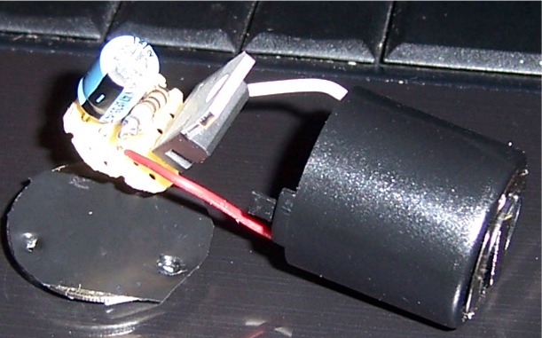

Szuper kicsi LM317 es panel.
szép. DE ebben csak 1 kondi van, amit pár hozzászólással feljebb tett fel valaki aban 3 kondi van, és úgy már nem olyan pici. tehát a kondiknak van valódi haszna? tehát védi a feszültségingadozástól a diódát, én úgy tudom.... Örülök, hogy ekkora képet tettél fel... Javítottam. --vicsys

Számold ki! Az IC maradékfeszültsége kb. 2V A referencia feszültség 1,25V Ehhez jön még a lézerdióda nyitófeszültsége kb. 3V. A stabil működéshez kb. 7V a minimum! De a pontos értéket le is mérheted!
