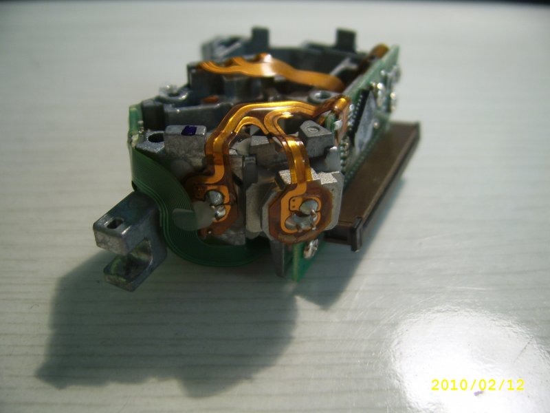

sziasztok. kísérletezgettem a dvd olvasóból kiszedett diódával és megtaláltam a pozitív lábat. Ez a dióda csak müanyag tokba volt benne. Csatoltam egy képet amin látszik a bekötés hátha valakinek kellene. amúgy jól elbeszélgetek magammal
Én még új vagyok itt! Lenne egy kérdésem hogy a cd meghajtónak a lézere is jó ezekre a célokra
Jani neked elektros konyvet kellene irni!

Sziasztok meg tudná valaki mondani hogy tudom ebből az író/olvasó fejből kiszedni a lézer diódát?
Az egészet amit csak tudsz nagyon óvatosan szétszedsz
