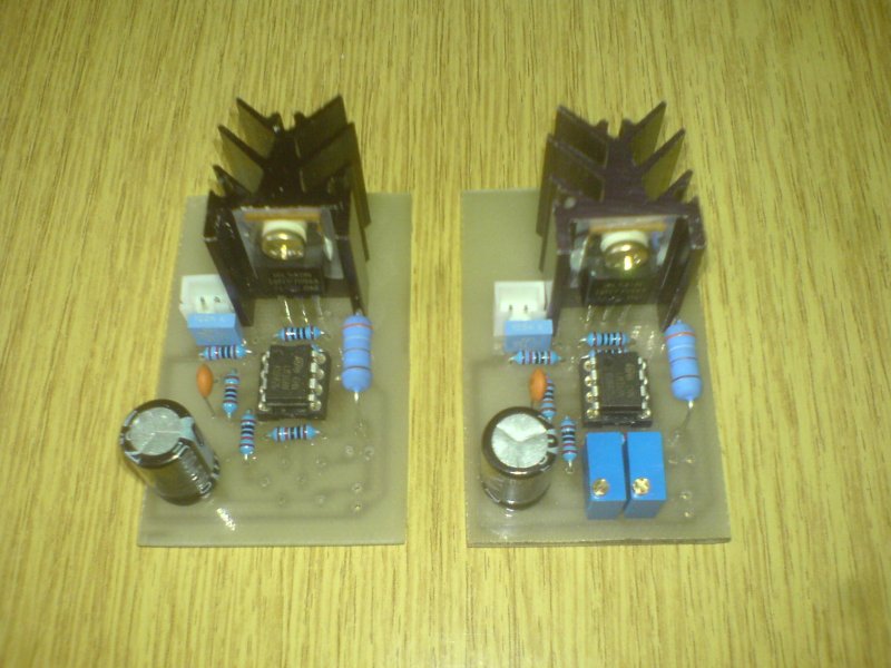

(#) Chokapick hozzászólása Feb 13, 2010 /
Ma kiprobaltam az aramgeneratort (Szupepe fele) egy piros led diodaval. 6V-ot adtam a bemenetre es a mod in bemenetre is raadtam a +6V-ot.A led halvanyan vilagitott,de a potikat hiaba tekergettem nem tortenik semmi. A muszer 10A-es tartomanyban 0.05-ot mutat a led-el sorba kotve. Ha pedig csak a muszert teszem a kijovetre( vagyis rovidzar) akkor 10A tartomanynal 0.50
De itt sem tortent semmi hiaba tekertem a potit.
Rendben van ez igy? Nem merem ratenni a lezer diodat,mert hiszen igy nemtudom,hogy mekkora mA-t fog kapni. Segitsetek nemtudom,hogy most mitevo legyek Atneztem a panelt tobbszor is minden a rajz szerint van.Lejebb toltottem fel rola kepet
(#) Georgee válasza Chokapick hozzászólására (») Feb 13, 2010 /
A leddel is működnie kell! én is azzal szoktam tesztelni, biztos ami biztos! Nézz szét, nincs e véletlenül valami forrasztási vagy tervezési hiba! Irtad, hogy 6 volt a kimenet, 7805-öt tettél bele?
(#) _JANI_ válasza Chokapick hozzászólására (») Feb 13, 2010 /
Az áramkör beállítását nagyon jól leírta supepe. S az áramköréhez ''5V tápfeszültséget'' ajánl. ( Az IRL540 5V-nál nyit ki teljesen. ) Bár 6V-felet is menni kellene. Talán a tesztelésre bekötött LED nem képes többre... Igaz, attól a minimális áramot be kellene tudnod állítani.
S elvirajzon szereplő 1N4148-as dióda sem létszik a Nyákokon. Lehet csak ki vannak takarva!?
(#) _JANI_ válasza _JANI_ hozzászólására (») Feb 13, 2010 /
Vagyis a nyákokon: Kép 1. Kép 2.
7805 stab kockat nem tettem bele es 1N4148 diodat sem.A nyakrajzot innen az oldalrol toltottem le.A 6V -ot labortaprol adtam neki. Es hat mint mondtam a led vilagit,de a potikat hiaba tekergetem nem valtozik semilyen ertek.Akkor ez igy ugye nem jo?
Rakapcsoltam 9V-ot es a kimeneten is 9V-van.A potikat tekertem a feszultseg nem valtozik.Ezutan atkapcsoltam a muszert 200mA tartomanyba 12.2-ot mutatott dioda nelkul rovidzarban.
(#) moltam válasza Chokapick hozzászólására (») Feb 13, 2010 /
Ez áramgenerátor. A kimeneti feszültség megfelelő változtatásával a kimeneti áramot a beállított értéken tartja. Ha a műszer 12mA -t mért akkor annyi fog folyni a diódán is.

(#) Collector válasza Chokapick hozzászólására (») Feb 13, 2010 /
Valamit elkötöttél. Ha tippelhetek, akkor a potit.
(#) Chokapick válasza Collector hozzászólására (») Feb 13, 2010 /
De a potit nemtudom maskepp berakni!

(#) _JANI_ válasza Chokapick hozzászólására (») Feb 14, 2010 / 1
Az elvi rajz és a nyák megegyezik! (Kivéve a DIÓDALÉZER-rel ellen-párhuzamosan kötött védődióda. De az könnyen pótolható. ) Így csak a szisztematikus hibakeresés marad. Vagyis a potméterektől kiindulva végig kell mérni a nyákot. A mérésekhez először távolítsd el az OPA-t. A MOD bemenetre adj tápfeszültséget ( Az OPA táp-feszültségét! ). A potenciométerek tekerésével a csúszkán a feszültségnek változnia kell. ( Teszt végeztével a MIN állásban legyenek! ) Ha a potenciométereknél minden rendben van, akkor kikapcsolt ( és kisütött puffernél ) áramkörbe vissza kell helyezni az OPA-t. A méréseket ismét el kell végezni a potenciométereken és az OPA be és kimenetein.
2-es kapu: 5 lábon a potenciométer által beállított feszültséget kell mérni. Ugyanennek a feszültségnek kell megjelennie a 7.as kimeneten is. ( Mert az OPA feszültség követőként van bekötve. )
1-es kapu: Ez kicsit érdekesebb. A 2-es kapu kimenete és a MODULÁCIÓ KÜSZÖB potenciométerek eredő feszültségét kell mérnünk a 3-as lábon. ( A MAX ÁRAM bemenetel lehet vezérelni (ki - bekapcsolni ) az áramgenerátort s ezzel együtt a diódalézert. A MODULÁCIÓ KÜSZÖB a diódalézer MIN áramát állítja be amikor a MAX ÁRAM bemeneten nincs jel. )
Az 1-es kapu kimenete és a visszacsatolás:
A kapcsolás alapvetően egy _fázist_nem_fordító_erősítő_-t alkot. A kimenet visszacsatolása az R6+C2 ; R7; R1 (Lásd a képen.) keresztül valósul meg. Az áram és feszültségviszonyokat a kimenetről vezérelt MOSFET jelentősen befolyásolja. A MOSFET-tel együtt egy _feszültségvezérelt_áramgenerátor_ kapcsolás lett, amit a 3-as neminvertáló lábon vezérlünk. ( Az OPA-ról tudni kell, hogy a kimenetén a jel úgy változik, hogy az invertáló és neminvertáló bemeneteken a jelet kiegyenlítse. A feszültségkövető szemlélteti ( 2-es kapu ) ezt a legjobban, mivel az invertáló bemenet és a kimenet közvetlen kapcsolatban van. Így a neminvertáló bemenet feszültsége fog a kimeneten is megjelenni, ezért nem lesz feszültségerősítés. Visszacsatoló ellenállásokkal a kimenet feszültségerősítése jól beállítható. Ennyit az elméletről... ) A műveleti erősítő kimeneti feszültsége úgy áll be, hogy a neminvertáló és az invertáló bemenetek feszültség szintjei között ne legyen különbség. A R8-R7 értékei határozzák meg a kimenet jelerősítését amit az R1 áramfigyelő ellenálláson eső feszültség is befolyásol. Ha az áramfigyelő ellenálláson nő a feszültség ( azaz növekszik a rajta átfolyó áram ), akkor a műveleti erősítő kimenetén a feszültség addig csökken ( s ezzel együtt a MOSFET-et lezárja ) amíg a 2-es és 3-as bemeneteken a feszültség nem egyezik meg. Csökkenő terhelőáram esetén az OPA kimeneti feszültsége addig nő ( nyitva a MOSFET-et ), amíg a 2-es és 3-as láb közötti feszültség (ismét) ki nem egyenlítődik.
A figyelő ellenálláson átfolyó áram fog a diódalézeren is átfolyni...
( ... Függetlenül a kapocsfeszültségtől! Ezért kritikus az alkalmazott tápfeszültség:
'' Fontos, hogy a beállítás alatt soha ne menjünk 340mA fölé, bár elméletileg, és gyakorlatilag is a javasolt kapcsolással ez szinte lehetetlen, ha 5V a tápfeszültség! '' )
Bocs mindenkitől a hosszúra sikerült válaszért. :hide:
