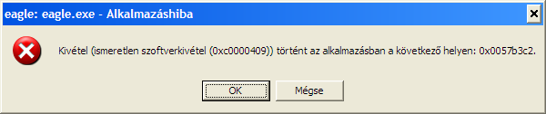

Nekem is lenne egy problémám az Eagle-el. Nos, Eagle 5.00 -át használok és hibaüzenetet dob fel ha kilépek a programból (2.kép), hogy felül akarom e írni a projekt fájlt egy más verziójú fájlal. Ha igenre kattintok akkor bedob egy másik (1.kép) hibát és ott már mindegy mire kattintok, mert kilép a programból. Viszont ez a jelenség csak akkor fordul elő ha van aktív projekt kijelölve (zöld pötty), ha nincs aktív projekt akkor és úgy módosítgatok akkor utána simán kilép mindenféle hiba nélkül. Mit tegyek? Származik nekem valami hátrányom abból ha nem használom az aktív projektes kijelölést?
(#) feki00 válasza MolnarG hozzászólására (») Jan 21, 2009 /
Nem ezt az eaglet használom, de más programok generáltak nekem hasonló hibát ha írásvédett fájlokat próbált menteni. Nézd meg hátha az a baja.

(#) Lucifer válasza MolnarG hozzászólására (») Jan 21, 2009 /
Az 5.0.0 már régi, használd az 5.4-et az a jelenlegi stabil verzió. Az hogy aktív-e egy projekt az nem számít, viszont ügyelj arra, hogy mindig egyszerre megnyitva szerkeszd a kapcsolási rajzot, és a nyáktervet.
(#) MolnarG válasza Lucifer hozzászólására (») Jan 21, 2009 /
Nem akarok full verzióról demo-ra váltani, úgyhogy akkor marad még egy ideig az 5.00 csak akkor nem aktív projektekkel dolgozok majd.
