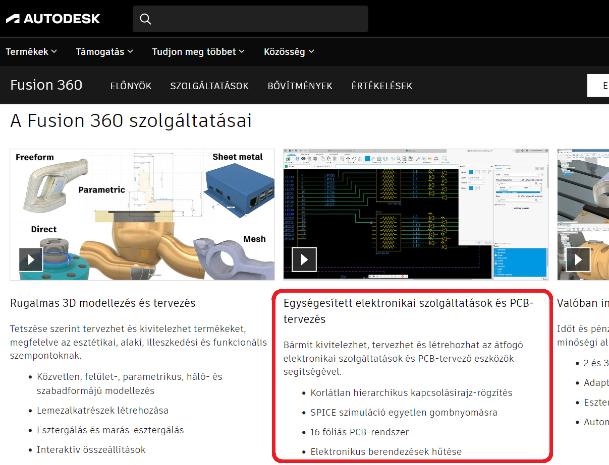

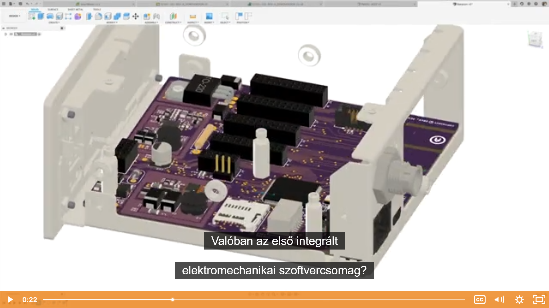

(#) Alkotó hozzászólása Jún 10, 2022 /
Az Eagle mellett létezik egy Fusion360 nevű program. Én még csak videón láttam ezt "működni", de a leírás és a mozgókép alapján egy teljes értékű paneltervező is bele van integrálva. Ezzel kapcsolatban két kérdés merül fel bennem:
1. Valóban benne van ez a paneltervező rész alapból, vagy ez valamilyen külön kiegészítő csomag?
2. Ez a paneltervező megjelenésében nagyon hasonlít az Eagle-re, ezért adódik a kérdés, hogy az Eagle van benne, vagy esetleg egy másik önálló paneltervező program.
Azért feszegetem a Fusion360-at, mert a propaganda szerint ez egy komplett, integrált elektromechanikai szoftvercsomag (is), ami a paneltervezésen túl a 3D-s megjelenítést is kínálja, illetve minden egyéb mechanikai részt is mellé lehet rajzolni, tervezni (pl. doboz, csatlakozók, stb.)
Próbált már valaki Fusion360-al panelt tervezni és modellezni? Ha igen, milyen tapasztalatai vannak, mekkora az átfedés az Eagle-vel?
(#) niedziela válasza Alkotó hozzászólására (») Jún 10, 2022 /
Én azt hiszem együtt müködik az eaglevel az alkatrészek 3D megjelenitésében. Az hogy a Fusion tartalmazna külön paneltervezöt nem hinném. A fusion elvileg azért készült, hogy az autocad, inventor mellett egy árban kellemesebb elérhetöbb program legyen. Ha az eagle lib fájlt megnézed az alkazrészhez társul egy 3D model is, amit a fusiounra épitenek felhő alapon. Nagyvonalakban erröl van szó, lwgalább is ilyeneket olvastam róla mikor integrálták az eaglebe.
(#) Lucifer válasza niedziela hozzászólására (») Jún 10, 2022 /
Pedig az van, hogy nem lesz új "asztali" EAGLE kiadás, megy nyáktervező is a Fusion-be (ami egy electronba csomagolt webapp). Elvileg még ki lehet menteni a terveket EAGLE XML-be (a verziószám 9.6.2-nél újabb) de mivel ez egy felhőapp, sosem tudhatod mikor fogják ezt beszüntetni.
Ezek miatt elkezdtem az átállást Kicad-re. Fájdalmas a folyamat, de mivel nyílt forrású ezért lehetőség nyílik olyan dolgok kijavítására, amikre évek óta hiába várt az ember EAGLE-ben.
Pld a letett XREF címkék automatikus beforgatása: https://www.youtube.com/watch?v=CGyEttFy7PM
(#) Alkotó válasza niedziela hozzászólására (») Jún 10, 2022 /
Simán lehet, hogy így van, de ellentmondani látszik a leírás (képrészletet mellékeltem), és a program propaganda videója, amiből szintén mellékeltem két képkivágást. A videó lényege, hogy egy csomó területet érintve megkérdezi erre való-e a program, majd a végén megválaszolja, hogy mindegyikre egyszerre.
A hozzászólás módosítva: Jún 10, 2022
(#) niedziela válasza Lucifer hozzászólására (») Jún 10, 2022 /
Ha ez igy lesz, akkor a jelenlegi eaglet meg kell becsülni rendesen.
Integrált CAD-, CAM-, CAE- és PCB-szoftver.
Ezzel vagy nagyot húznak, vagy nem.. majd az idő megmutatja.

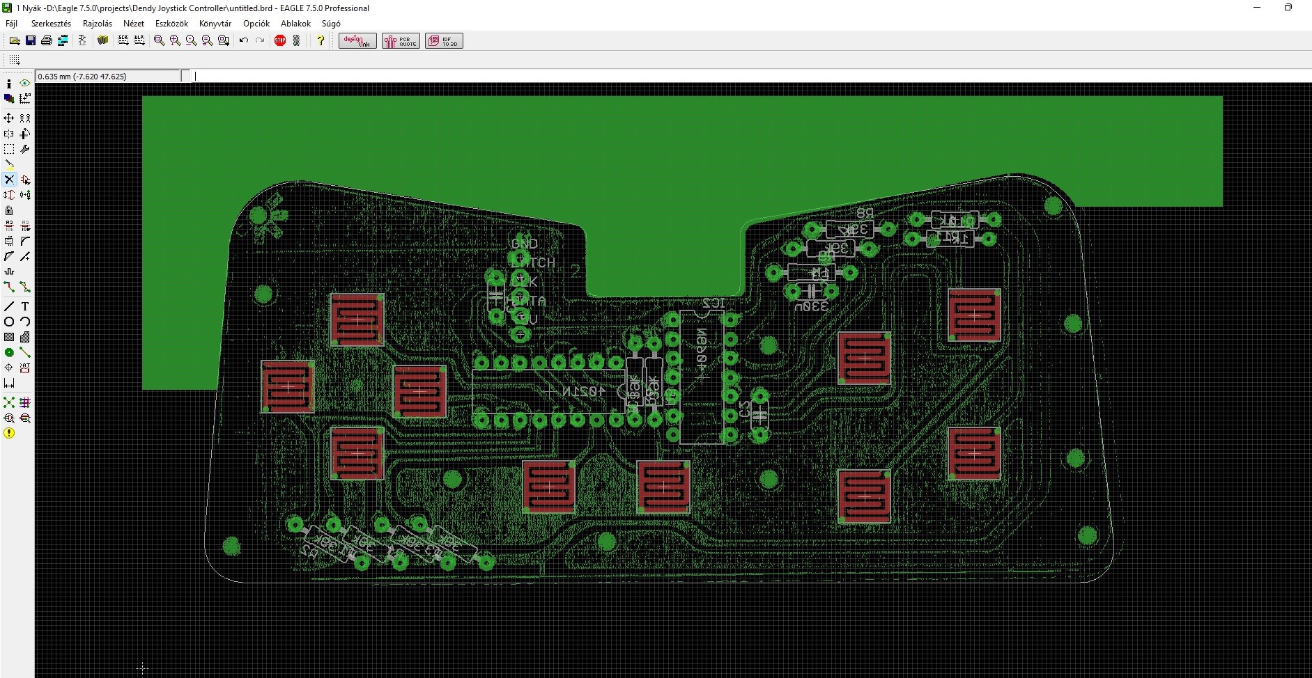

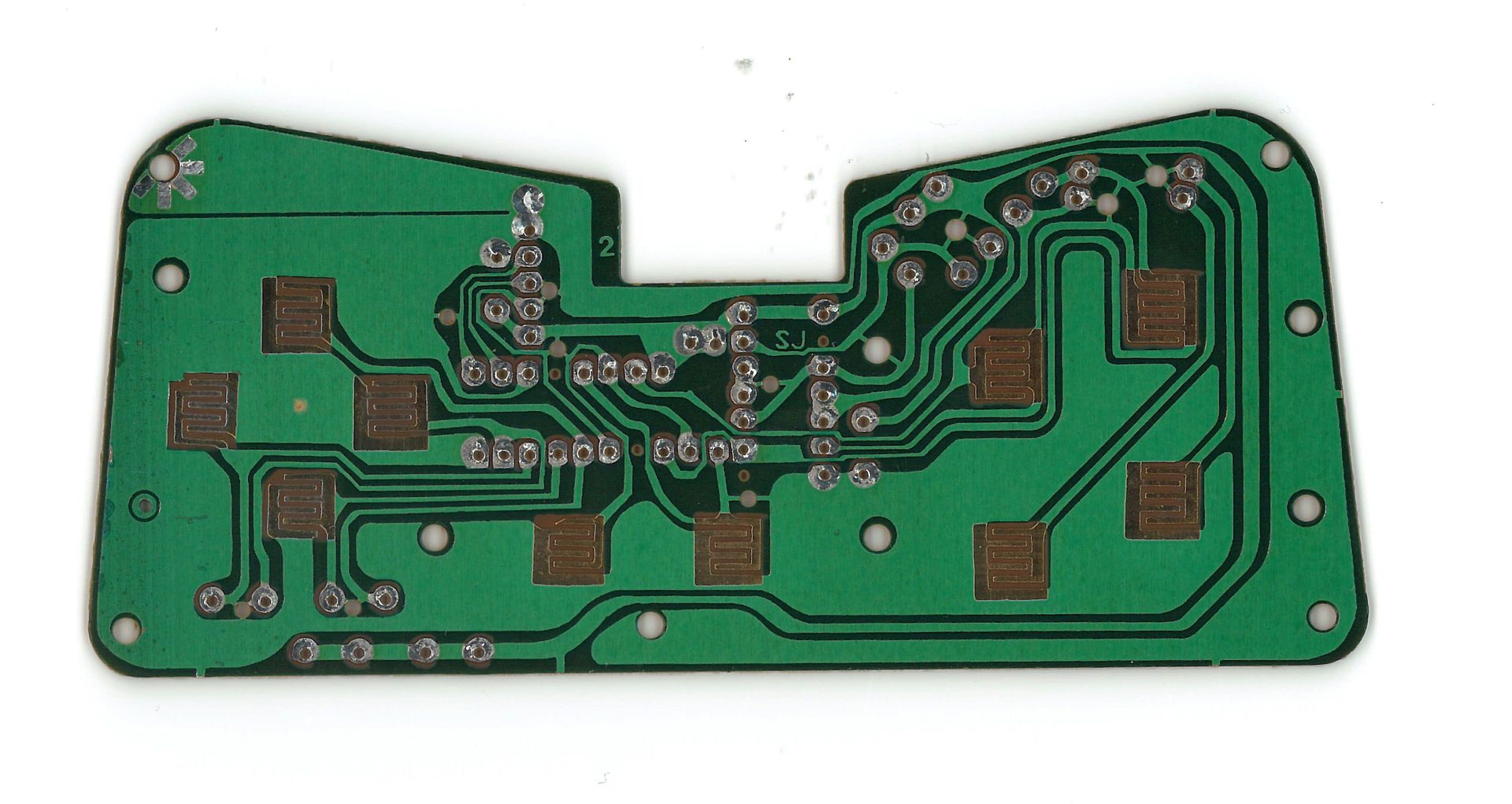

Egy olyan kérdésem lenne hogy egy nyákot be tettem a szkennerbe. (egyoldalas)
Hogy tudnám a nyáktervezőbe illeszteni ? Nagy segítség lenne vissza rajzoláskor.
Képet csatolok.
(#) niedziela válasza Monster02 hozzászólására (») Jún 22, 2022 /
Eagle-ben bonyolult, az ilyen visszarajzolásokra a sprint layout kiváló. Méretpontos, jó felbontású kép.
A hozzászólás módosítva: Jún 22, 2022
(#) Monster02 válasza niedziela hozzászólására (») Jún 22, 2022 /
Rendben köszönöm!

(#) Monster02 válasza niedziela hozzászólására (») Jún 23, 2022 / 1
Végül nem hagyott nyugodni a dolog, némi utána olvasás meghozta várt eredményt.
Nagyon nem volt egyszerű!
(#) niedziela válasza Monster02 hozzászólására (») Jún 23, 2022 /
Ahogy gondolod.
A rögösebb utat választottad.
