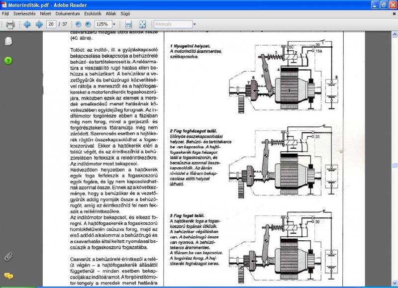

(#) akos70 válasza mex hozzászólására (») Júl 26, 2009 /
A tekercsek 1-1 vége közös, ez kapja a gyujtáskapcsolotol az áramot. A vékony másik vége testen van, tehát ez ha inditozol, mindig áram alatt van. A vastag másik vége a mágneskapcsolo kimenetéhez megy (a kapcsolt érintkezö, ami az inditomotorhoz megy),ha behuzott, ezen a végén is +12V lesz, mint a másikon, tehát megszünik dologozni. Ilyenkor a vékony tekercs már elég ahhoz, hogy a rugo ellenében ott tartsa a vasmagot.
Szinte minden autoban ilyen 2 tekercses mágneskapcsolo van, 1-2 kivételröl tudok.
Igazad van abban, hogy a vékony tekercs is rövid ideig van használatban inditáskor, de én hallottam olyat, hogy más célra, hosszabb ideig használtak ilyen kapcsolot.
Persze kérdés az, hogy mennyi az az idö. Ha 1-2 percröl van szo, akkor egész biztosan megfelelne a célnak, ha orákrol, akkor már nem vennék rá mérget.
(#) akos70 válasza akos70 hozzászólására (») Júl 26, 2009 /
+ 1 kép:
(#) mex válasza akos70 hozzászólására (») Júl 26, 2009 /
Közben utánanéztem, igen úgy van ahogy a képen.
A kérdés továbbra is az üzemeltetési időtartam, ( no meg a kérdést feltevőnek megfelel-e ilyen adatokkal).

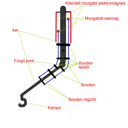

(Gondolom mindenki hallott már maglevről és a kiterített elektromágnesről...)
Szeretnék egy olyan emelőt készíteni ami két karból áll: egy rögzített kar és egy mozgókar aminek a végén egy kampó van. A mozgó kampós kart a bovdenek mozgatnák
a rögzített karhoz képest kiterített mozgató elektro mágnesekkel. A bovdenek végén egy egy vasmag vagy valami mágnesezhető lenne!
(szerintem kicsit el füstölt az agyam )
1. kérdésem:
Hogyan lehet kiterített mozgató elektromágnest készíteni?
2.:Mekkora maximális terhet lehet felemelni ha a kampós kar 25cm hosszú és a mozgató mágnes maximum
5cm x 12cm területű lehet (a vastagság tökmindegy)?
Mellékelek egy ábrát is...
(#) zolika60 válasza LGSyrus hozzászólására (») Jan 20, 2010 /
Nézz szét ebben a topicban.Bővebben: Link
