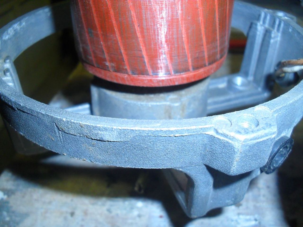

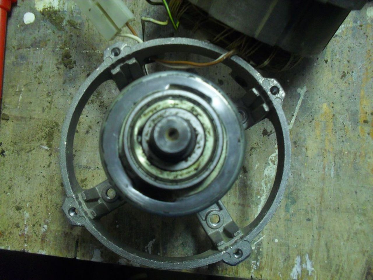

(#) K_Bela hozzászólása Júl 7, 2014 /
Sajnos nem boldogulok vele, szemléltetésként csináltam pár fényképet hátha segít a problémám megoldásában.
A 3. képen a piros henger alatt is van egy csapágy? Jól láthattam? Azt hogy lehet levenni? A tengelyt próbáltam kocogtatni, hogy kiütném de nem mozdul. Bocs, hogy ilyen analfabéta vagyok, de még a fűnyíróval nem volt gondom eddig.

(#) Bakman válasza K_Bela hozzászólására (») Júl 7, 2014 /
A képről nem látszik, hogy a forgórész alatti csapágyat hogyan kell kiszedni, de valószínűleg a külső feléről kell "befelé" ütni úgy, hogy a tengely ne sérüljön. A tengelyt közvetlen nem szabad ütni kalapácsal, a kettő közé tegyél pl. egy kaményfa lécet. Fontos az is, hogy az állórészt egyenletesen támaszd alá, különben eltörhet.
Ha a kiszabadított csapány "kotyog", kézzel forgatva "darabos" a mozgás, mindenképpen csere, de valószínűbb, hogy éppen a másik van rosszabb állapotban mert ha jól látom, arra a felére megy a kés.

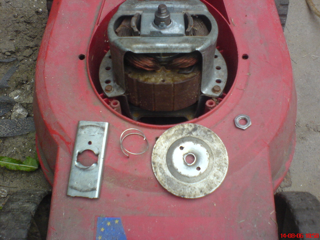

(#) makrai attila hozzászólása Aug 1, 2014 /
Helló.
Van egy kis problémám a fűnyírómmal. Ez egy olyan tescó-s féle de régebbi.A motorból csak két vezeték jön ki tehát kondinak nincs bekötési helye. De nem is kell mert megy anélkül is megy csak nem mindig.Függőleges állapotban nem mindig indul de ha mégis hamar leáll. Ha kiveszem a házból és vizszintesen befogom a satuba ,úgy pörög hogy az csak na.De nem is ez a probléma hanem az,hogy ha leveszem a burkolatot alatta van egy forgó tárcsa a tengelyen amely alatt van egy rugó ami nyomja felfele, de ez a rugó egy téglalap alaku fémszerűségbe van beakasztva ami rászorúl az állórészre.Ez a tengely balmenetes igy rászorúl forgás közben már amikor forog.Azon a fémlapkán van két oldalt valami érintkező ami hozzá ér a házhoz. nem tudom miből van.Induláskor hirtelen rászorul a balmenetes tányér és megáll. Ki találkozott már ilyenne?
(#) Szpisti válasza makrai attila hozzászólására (») Aug 1, 2014 / 1
Szerintem te itten arról a vészfékről beszélsz, amit biztonsági okból építettek be, csak a leírásod szerint valahogy fordítva működne? A balmenetes késtartó tengelyhez nemhinném hogy sok köze lenne.
Elvileg ez úgy működik, hogy amíg a motor áram nélkül van, addig az a rugó a ferodolos fémlapot odaszortja a tárcsához(tehát leálláskor fékez). Amikor meg elindítod, a motor mágnesköre felrántja és nem surlódik.
Az enyémben is elkopott annyira ez a fémlap, hogy már kiesett a helyéről, és akkor is szorította a tárcsát, mikor nem kellett volna.
Én kiszedtem a maradékokat, de nagyon figyelni kell ezek után, nehogy elcsapjon a lendületben maradó kés!

(#) VIM válasza makrai attila hozzászólására (») Aug 6, 2014 /
Szia! NE nyúlkálj a a dob alá bekapcsolt állapotban, mert súlyos következményei lesznek. Ami nálad meghibásodott az a biztonság fék és a ferrodol betétek hibája, esetleges hiánya okozta asszimetrikus befeszülés. Ezt egyszerűen lehet hatástalanítani a féktárcsa és a pajzs közé tekert zsineggel, amivel fel kell szorítani a tárcsát a felső helyzetébe és ott ezzel a módszerrel rögzíteni. Csak annyit kell feltekerni a rögzítő anyagból amivel távol lehet tartani a pajzsban lévő betétektől a tárcsát. Így nem kel a motort szétszedni. Fék eben az esetben NEM lesz! de működni fog a motor.

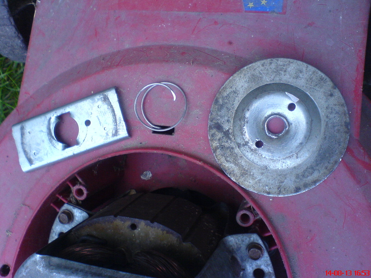

(#) makrai attila hozzászólása Aug 7, 2014 /
Helló.
Azt hiszem nem egyről beszélünk. Nekem ez a tárcsa fent van a motor tetején és nem lent a késnél.
Már sikerült lefényképeznem már csak arra kell várnom hogy a fiam feltöltse a gépre és akkor be tudom mutatni.
(#) VIM válasza makrai attila hozzászólására (») Aug 7, 2014 /
Heló! Teljesen mindegy, hogy hol képezik ki a féket a motor pajzsán (alul vagy felül) de az elve ugyan az kell legyen és nem működhet fordítva, mert ezt a tárcsát az állórész gerjesztette forgórész fogja magához vonzani és csak olyan mértékben, hogy épp legyőzze a rugó erejét és a tárcsa eltávolodjon a fékező felülettől. Nagyon hasonlít egy mágneskapcsolóhoz az elve csak ott nem forognak az alkatrészek. Bármilyen asszimetrikus eltérés a tárcsán vagy a rugó támasztó felületén ferde "behúzást" vált ki ami befeszülést okoz a tárcsa és a pajzs között kiképzett felületen és nem tud elindulni a motor, mert ez a típus amúgy is gyenge induláskor.
(#) makrai attila hozzászólása Aug 13, 2014 /
helló. Igazad lehet mert az enyémnél is felül van a tárcsa és induláskor egyből magához rántja a tárcsát gondolom azért mert volt egy " hozzáértő" szaki aki megpróbálta letekerni a balmenetes anyát jobbmenetes módszerrel, ezért egy kicsit laza lett,és gondolom ezért kapja magához.
Megpróbálok feltenni egy pár képet.
Remélem jól látszik minden.Údv.
(#) makrai attila hozzászólása Aug 16, 2014 /
Az előző hozzászólásomat szeretném javítani azzal hogy nem a menetes anyánál szakadt meg a menet hanem a TÁRCSÁNÁL. És gondolom ezért szalad le bekapcsoláskor.
Bocs a tévadésért. Üdv mindenkinek.
