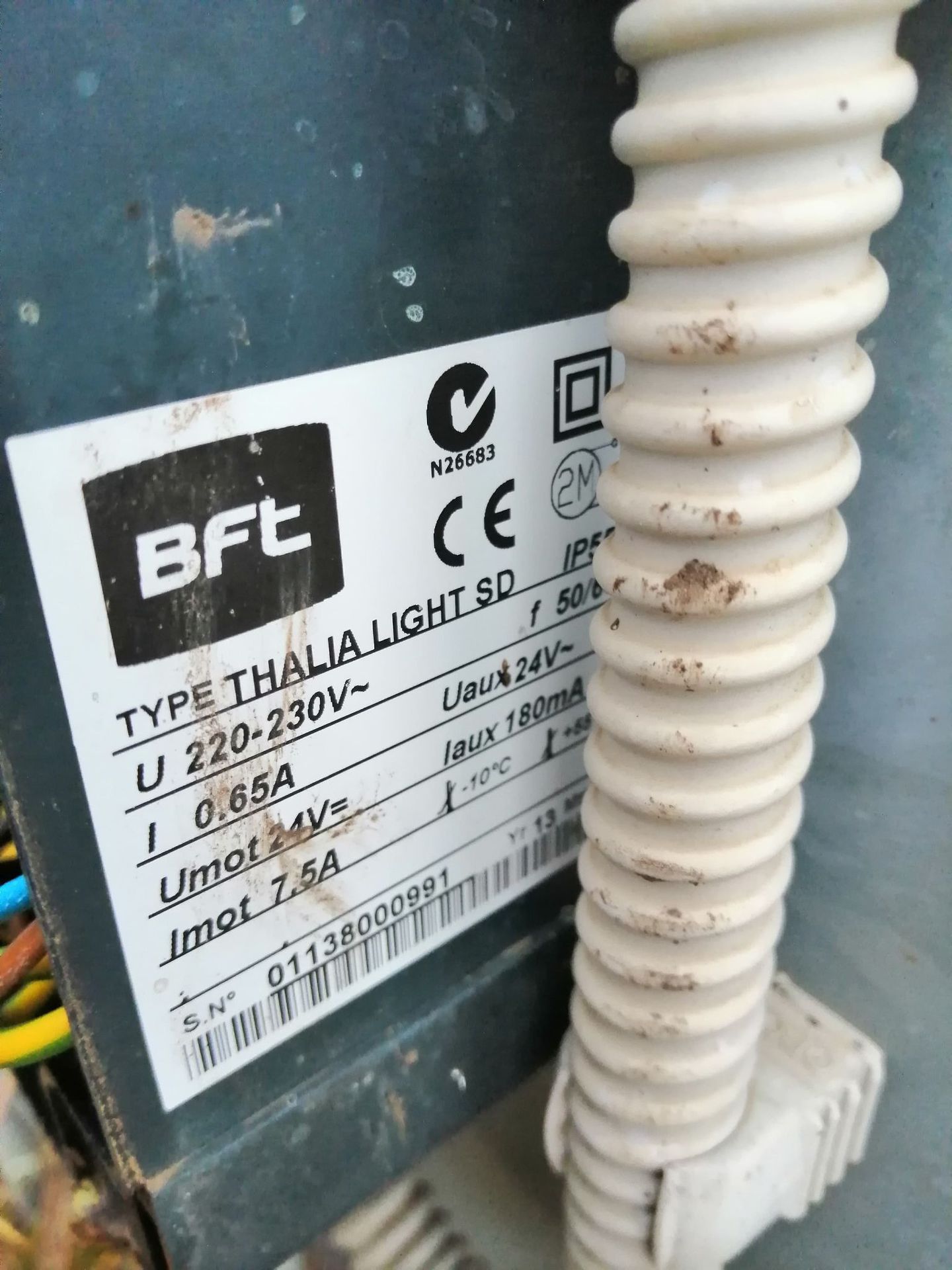

Elnézést, elírtam. 24 V os. Kétmotoros.
Pár kép róla.
Ez egy nagyon jó szett. A vezérlés nagyon jó! Kedvenc. Alkatrész beszerezhető hozzá.
Az ok-kal (középső gomb) dupla klikk után éred el a menüt. Paraméterek, logika, rádió, gyári beáll, nyelvek, autoset, kézi tanítás. Hiba kódot ír e a kijelző működés közben? Mit szeretnél állítani? Van magyar leírásom, csak nincs kéznél, meg kell keresnem. Itt regisztráció után tudsz letölteni leírásokat angolul. https://www.bft-automation.com/en_HU/service-center/technical-downl...-area/ Öntanulás az ötödik menü pont, autoset. Elindítod és kész.
