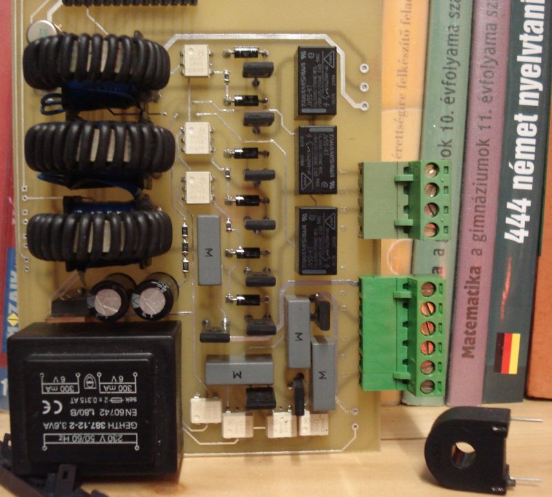

A feladat:
6 db 0,18kw 3 fázisú ventillátor motor védelme, ellenőrzése, hiba esetén kiiktatása.
A motorok egy szárító kamra levegőjét forgatják, kb 15 percenként irányt váltanak.(10 mp lefutás után)
A vezérlést PIC-el oldottam meg, az hibátlanul teszi a dolgát.Jelenleg a motorokat csak a beépített klisztron védi, egy sima 3x10 A-es relén keresztűl.Az irányváltást két mágneskapcsolóval működik.
Tehát nincs minden motornak külön motorvédő kapcsolója, a költségek miatt. A 6 motorvédő kapcsoló beszerzéstől függően kb 55-80 e FT-ba kerülnéne!
Így viszont egy-egy ventillátor hiba azonnali leállást okoz, nem beszélve a hibás motor kiszűréséről!

(#) Sebi válasza somtibi hozzászólására (») Jan 6, 2009 /
Régebben készült adszorber-vezérlő egységemben 3db áramváltón keresztül PIC AD bemenetére kerül a fesz., az LCD-re előhívható. Programban beállítható egy min (jár a motor) és egy max (baj van: szorul a motor, vagy fáziskimaradás van) érték. A max érték túlléphető 5 másodpercig (indulóáram).
Én tirisztorpárokkal kapcsolom a fázisokat, de egy relé az indítás előtt 1 másodperccel kapcsolja rá a 3 fázist. (ez az esetleges félvezetőzárlat kivédéseként került bele mint független beavatkozási pont, de 10év alatt nem volt ilyen hiba a 400VA-es motorral)
Nálam irányváltás nincs, de azt sem félvezetőkkel oldanám meg, hanem a fentebb említett reléből tennék még egyet és ugyanúgy a tirisztorok kapcsolnának.
Ezek nyákba ültetett 5V-os kisrelék, 10A-es kontaktusokkal. Nálad még ekkora sem kell a 180VA-hez, hiszen árammentesen kapcsolnak.
Szerintem ezt is tedd bele a PIC-be, biztosan belefér...

(#) Sebi válasza somtibi hozzászólására (») Jan 6, 2009 / 4
Rohadt drága megoldás az SSR, tirisztorokkal a tizedébe kerül...
Az áramváltó kimenete nálam 220ohmmal le van terhelve és 1N4148-cal egyenirányítva, 10µF-al szűrve gyalogol a PIC-be. A bemeneteken még van 3db zener védelemnek - nem cifráztam. Melléklet egy példány az elsők közül - fiókban ráleltem. Mellette egy manapság kapható kis áramváltó, de ennek likába nem tudsz annyi menetet fűzni, hogy ne kelljen műveleti erősítővel bajlódnod...
