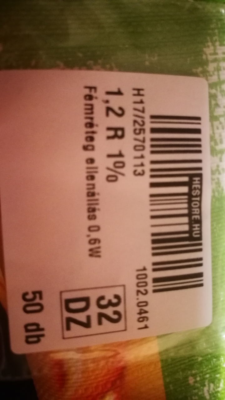

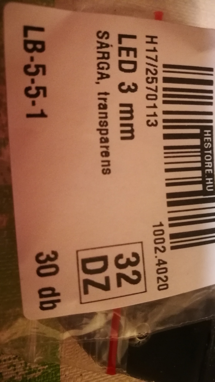

Urak. Kèrnek szèpen egy kis segítséget... Hestore-ról rendeltem ellenálást.... Szépen beraktam a ledek elè majd jött a meglepetés, hogy nem világít semmi.... szetszedtem, ès az ellenállason rövidzárat mèrek.. megneztem a többit is, ami még original és azok is sípolnak.... Èn vagyok balf@sz, vagy hibás mind az 50ellenállas :/ Előre is köszönöm a segítséget.. !
(#) Bakman válasza CsemanAttila hozzászólására (») Nov 30, 2017 /
Milyen ellenállás? Milyen LED? Milyen tápegység? Mit rendeltél? Mit kaptál? A sípolás nem egy pontos mérési eredmény. Fotók vannak?
(#) CsemanAttila válasza Bakman hozzászólására (») Nov 30, 2017 /
Fene egye meg. lemaradt a kép... először ellenálast mèrtem. semmit nem mutatott. Táp egy 12V 1Amper. Gyári bedugós.
(#) _BiG_ válasza CsemanAttila hozzászólására (») Nov 30, 2017 /
Ha 12V-tal megküldted a LED-et egy 1,2 Ohmos ellenálláson át (1,2R), akkor annak annyi. A multiméter ekkora ellenállásértékre már sípol folytonosságmérés állásban.
Ha jól látom, ez normál LED. 12 V tápfeszültség mellett kb. 820 Ohm/2 W -os ellenállás kell. Ekkora ellenállással max. füstölni fognak a LED-ek, esetleg egyet villanni.
A kéziműszerek, szakadásvizsgáló üzemmódban kb. 0-30 Ohm-ig sípolnak. Viszont, ellenállást ellenállás üzemmóddal kell mérni, nem szakadásvizsgálóval.
A hozzászólás módosítva: Nov 30, 2017
(#) CsemanAttila hozzászólása Nov 30, 2017 /
Na a figyelmetlenség... 1.2kohm-ot akartam rendelni mert autóba lesz és 14volt van satbilan. Köszönöm a segítséget.
(#) Inhouse válasza CsemanAttila hozzászólására (») Nov 30, 2017 /
A 0,6W és az 1% sem szükséges...és 1,2kohm-al csak kb. fele fénnyel fog világítani.

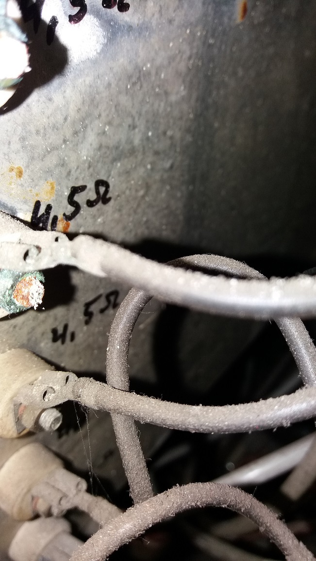

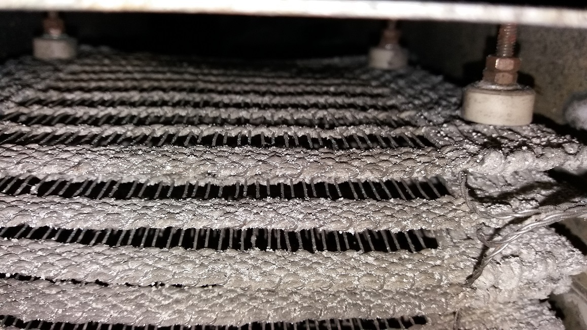

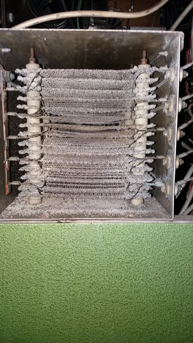

(#) barkacsolo72 hozzászólása Feb 12, 2018 /
Üdvözlök Mindenkit!
Mutatnék néhány képet.
Egy szikraforgácsoló gépben vannak ezek az "( szerintem) " ellenállások.
Kíváncsi vagyok találkozott e már valaki ilyenekkel, illetve milyen ellenállás típussal lehet helyetesíteni őket meghibásodásuk esetén.
Válaszokat előre is köszönöm!
