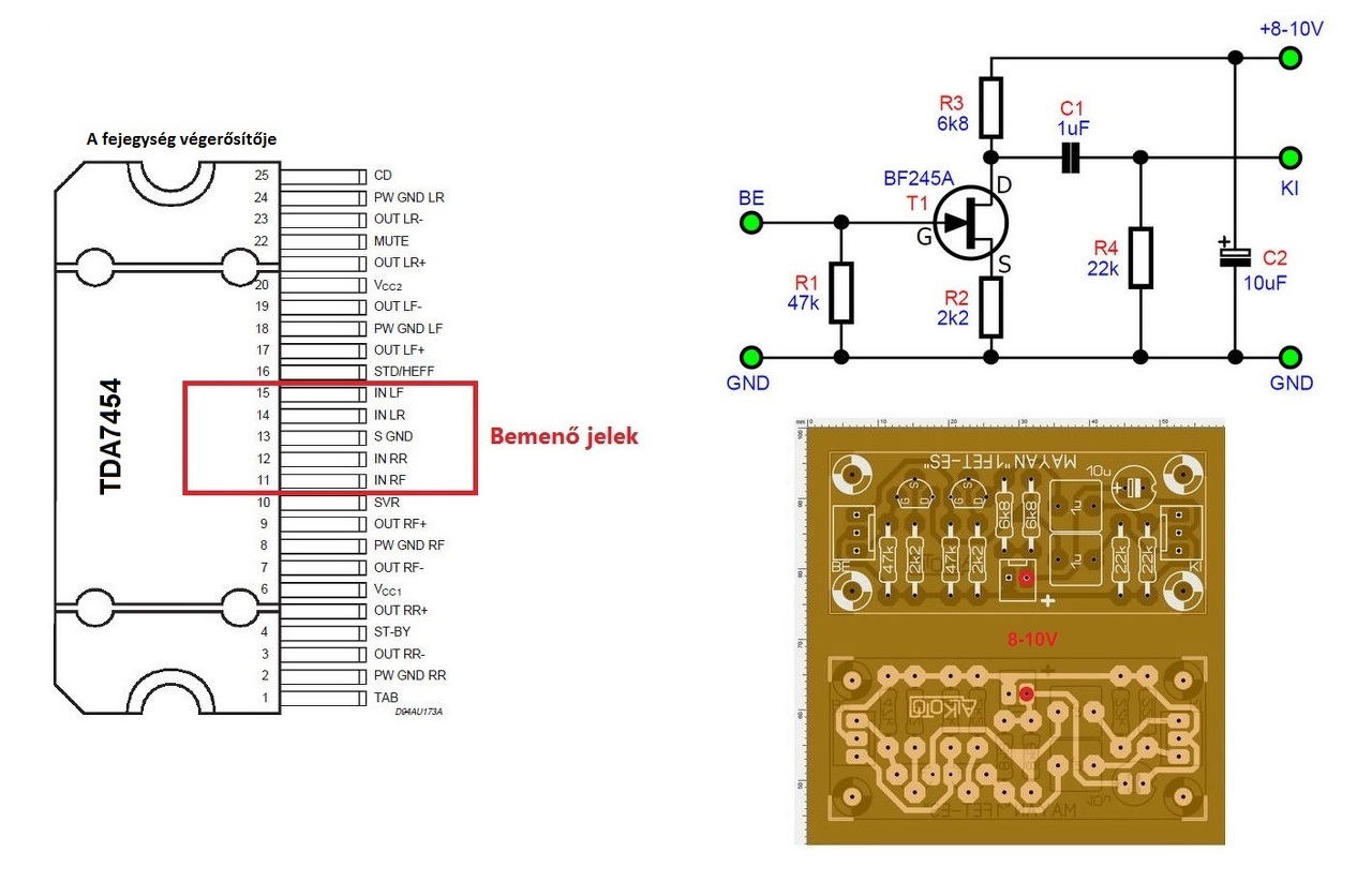

Akkor leírom min ügyködöm. A gyári fejegységnek nincs subwoofer jel kimenete. Ezért gondoltam hogy beépítek egy előerősítőt, szóval a fejegység végfokának bemeneti jele volna az előerősítő a bemeneti jelforrása. Az előerősítő kimeneti jele pedig egy alacsony szintű bemeneti jelkén szolgálna a subwoofer erősítőjének.
Ja és a jelforrás DSP ha ez számít valamit. Mit jelenet az hogy szimmetrikus kimenet? Nem vagyok műszerész, csak amatőrködöm.

Így, hogy leleplezed miről is van szó, már könnyű válaszolni a kérdésedre.
A kimeneteid nagyjából féltápfeszültségen vannak, tehát nem kötheted őket direktben sehová!
Fogj be egy műveleti erősítőt szimmetrikus bemenetnek, így a generátor és a fogyasztók zajától is megszabadulsz. Készítettem egy elvi rajzot a nálam bevált kapcsolásról.

Ez nem jó? Már a nyák is el van készítve hozzá, csak össze kell rakni.
(#) reloop válasza Mohooki hozzászólására (») Nov 9, 2015 /
Sajnos semmilyen célra sem tudod használni egy fejegység és egy subwoofer erősítő között.
A TDA7454 hajtja majd a mélysugárzókat? Szűrőáramkört választottál már?

A TDA7454 az a gyári fejegység végfoka, erről szólnak az autó hangszórói. Az előerősítőt ez elé akartam beépíteni, amiről aztán menne a subwoofer erősítője.
Már nem emlékszem pontosan, de vagy EcoPityu, vagy Neocska ajánlotta ezt az előerősítőt nekem. Talán ez volna a szűrőáramkör? Azért ajánlotta az illető ezt az előerősítőt, hogy ne közvetlenül vezessem ki az alacsonyszintű jelet a végfok bemeneti lábairól.

A subwoofer erősítő számára bőven kielégítő a fejegység hangszórókimenete, többnyire csak az egyik csatornára kötök rá, mert a mély tartomány azonos a jobb és baloldalon. A fejegység megbontásáról főleg lebeszéllek.
