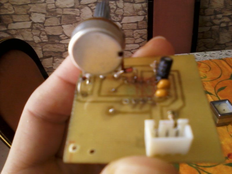

Építettem egy pwm szabályzot minden okés vele csupán annyi a gond hogy a kimeneten csak 0.4v jön ki max. Tudnátok segíteni hogy miért? A kapcsolási rajzot a fenykapu.hu-rol vettem.
Bár linkelhettél is volna, de így, hogy nem tetted, kénytelen voltam rámenni a mesevilág oldalra... Ha az 555-el működő kapcsolást építetted meg, és mögé tettél jó kis erős MOSFET-et, annak működnie kéne! Viszont, kérdés, hogy mit tettél rá terhelésnek, és hogy mérted be, indítottad el... Kéne néhány kép!
Rakok fel néhány képet hogy ,hogy is néz ki a dolog de ez egy kis magyarázatra szorul. Ez az első nyákom amit marattam és sajnos tükröztem ami azt eredményezte hogy az 555-ös a nyák másik oldalára került, bár ez nem okoz különösebb gondot csupán a lábai helyes bekötése miatt kellett. Felteszem azt a rajzot amiről dolgoztam és néhány képet a szerkezetről. A kimeneten nincsen se mostfet se tranyó. a Mérést multiméterrel végeztem, a poti csavarására változik a kitöltési tényező, mert csökken vagy nő a fesz( 0-0.42v). És amikor a kondit kicserélem (a rajzon kondi1) akkor a freki változik amit a multiméteren a lassan váltakozó értékkel lehet megnézni. Tehát működik csak nem megfelelően. És szerintem ez a fesz nem elég tranyók működtetésére.
És szerinted a multiméter mennyire tudja mérni ezt a nagyfrekis impulzusokat? Szerintem semennyire. Kell kötni utána egy teljesítmény fokozatot, ráakasztani például egy izzót és megnézni, hogy működik-e rendesen. Ha mindent jól csináltál, akkor ennek mennie kell.
Itt van még néhány kép!
Ahogy Rics89 is írta multival nem tudod a működést ellenőrizni. Szkóp kéne, vagy amit javasolt.
Hát próbáltam leddel de egy ismerősöm azt mondta hogy a nagy freki miatt nem világít ezért kicseréltem a kondit és még akkor sem ment. Teljesítmény fokozat? Pl egy fogyasztó (motor vagy izzó)?
Amikor a potit kicsavarod maxra akkor a kitöltés közel 100% akkor a helyes értéket kéne mutatnia nem?
Az 555 7-es kimenete nyitott kollektoros, jó hogy nem mérsz rajta semmit...
Utánépíteni is csak akkor lehet., ha jól dokumentált az áramkör (egy hiányos kapcsolási rajz még nem az), vagy ha teljesen érted a működését. Tégy egy LED-et a + táp és a 7-es lábra kapcsolódó 1K-s ellenállás közé. (Föltétlen a + táp és az ellenállás lába között kell lennie, és nem a föld és a kimenet között, az előbb említett nyitott kollektoros üzem miatt. Klasszikus astabil módban, amikor a 3-ast használod kimenetre, akkor lehet a LED a táp és a föld között is, de most nem a 3-as a kimenet).
Müüüköööödiiikkk!!!
Egy Isten vagy!!! Köszönöm! Akkor csupán az volt a gond hogy nem a jel és a föld közé, hanem a jel és a táp közzé kel tenni. Tényleg nagyon köszönöm van még mit tanulnom!
