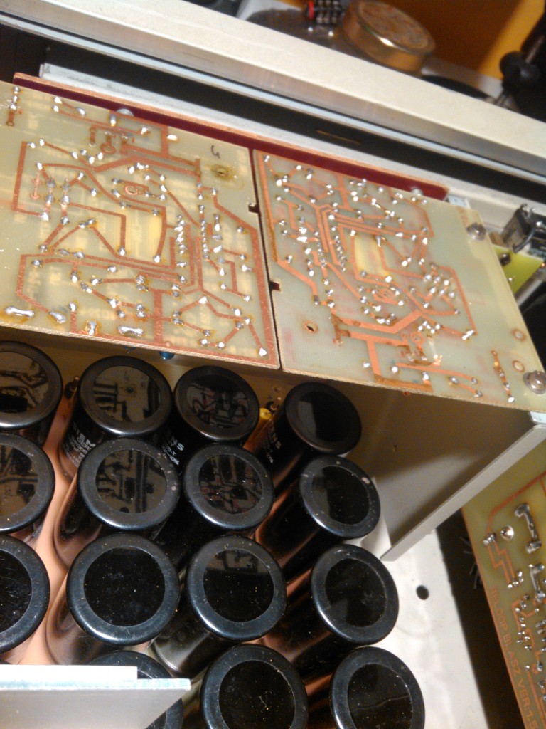

Sziasztok kérdezném hogy szerintetek így az elrendezés jó lesz e a dobozba,Nem tudtam jobban elszeparálni a dolgokat.Semmi sincs még bekötve.A pufferek felett az előfokok vannak.A venti az 230v os és majd hőre kapcsol,16cm es

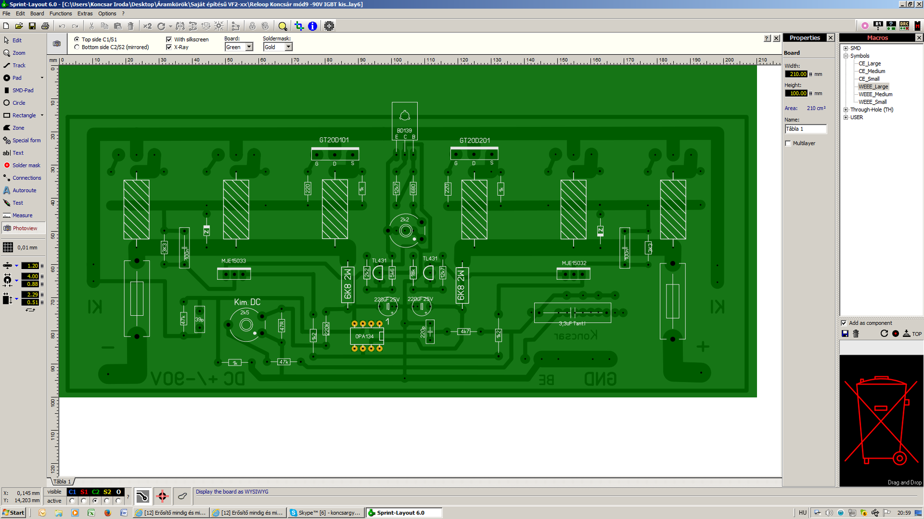

Sziasztok! Ötletet szeretnék kérni. Most egy pár IGBT vel és egy OPA134 műv. erősítővel felélesztettem a kapcsolást. A hangjával nem is lenne gond, de a kimeneten csücsül + 1-3V a testhez képest. Ha valakinek van valami ötletea kapcsolás javítására, akkor várom szeretettel. Reloop mondta talán, hogy itt a meghajtótranyó fázisfordítást végez. Nem tudom hogy erre szükség van? A meghajtótranyó emmiter ellenállásai 5,6K -k és a 2Wattos 6,8K helyett is már csak 5,6K 2W van bent.
A hozzászólás módosítva: Nov 14, 2013
(#) Koncsar válasza Koncsar hozzászólására (») Nov 14, 2013 /
Bocsi, Emittert szerettem volna írni.
