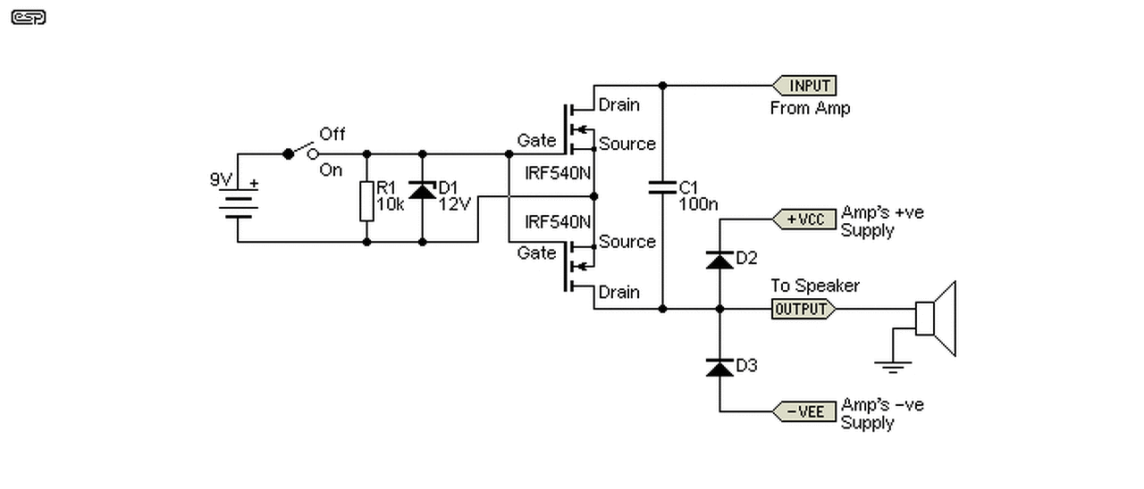

Mosfetes hangszóróvédelmet keresek, vagy bármilyen más megoldást, ami képes 1000 wattot csatornánként továbbítani, és valóban képes megszakítani az egyenáramot, meghibásodás esetén, nem úgy, mint a relé. Valaki épített már mosfetekkel ilyesmit? Félek, hogy nagy veszteség esne a feteken, és egy egész rakás kéne belőlük. A relék érintkezői megsülnek idővel, és félek, hogy ekkora feszültségen simán áthúzna az ív, ha baj van.

Szia! MOS-Fet hangszóróvédelem.
Ha az erősítő tudja kezelni a kimeneti rövidzárlatot, akkor ilyet építenék.

Hmm, ilyesmire gondoltam. Talán van is itthon hozzá jó mosfetem. A kérdésem lehet, hogy hülyeség lesz, de ha hidalt végfokról van szó (4 monoblock 2-2 hídban) kb +,- 80 voltról, akkor nem 80v+20% fesztűrésű mosfet kell, ahogy a cikk írja, hanem 160v+20% tűrésű. Említi az IRFP240-et, van is itthon, 200 voltos, ha jól értelmezem, a túl nagy Rds(on) csökkentésére kettőt vagy többet ajánl paralellben. Gondolom ettől függhet a rajta eső veszteség is.
(#) reloop válasza Gyozo92 hozzászólására (») Dec 30, 2015 /
Egyik ujjadat meg kell harapnod Az Ultra-Low RDS(on) teljesítmény MOSFET-ek meg 40-60V feszültségtűrésűek, legalábbis azok melyekkel eddig találkoztam.

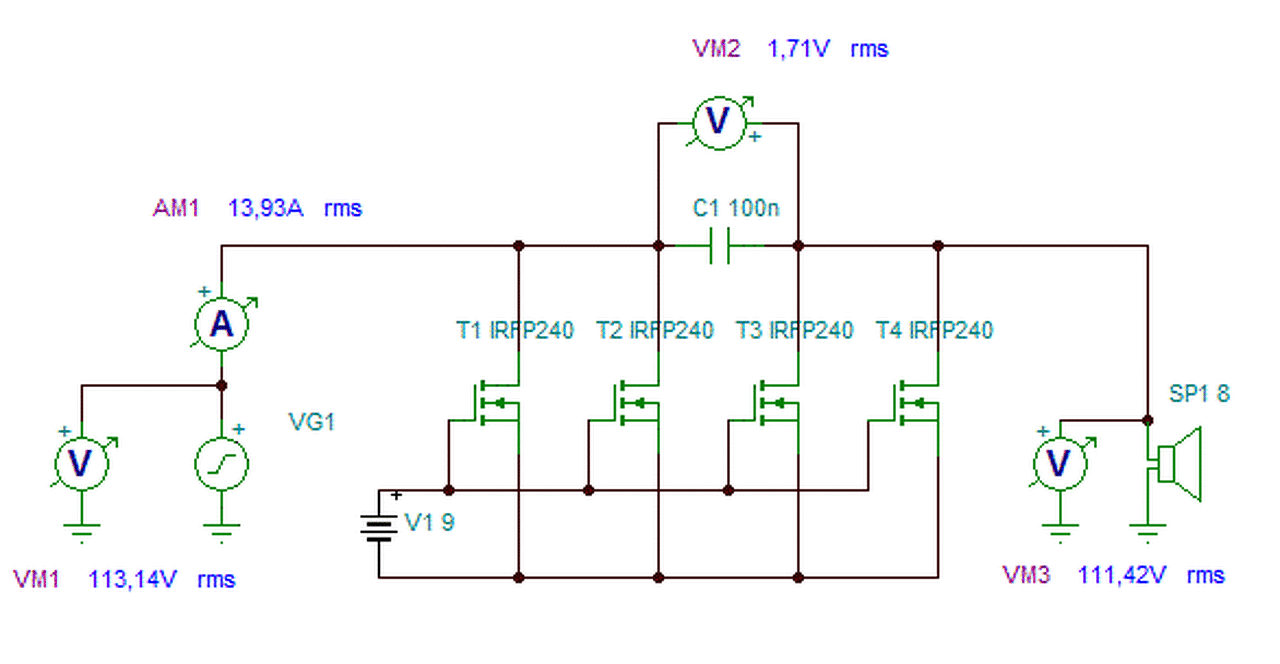

Akkor végzek egy kis eszmefuttatást, tehát: Az IRFP240N Rds(on)-ja 0,18 ohm.
4x1,5mm2 hangfalvezeték 10 méter hosszú, az oda-vissza 20 méter, 3mm2-en, 0,018-as fajlagos ellenállással az egész kanóc 0,12ohm, ha nem kalkuláltam el semmit
Egész kóceráj 8,3 ohm, akkor a kerekítéseket elnézve 2,16% esik a feten, és 1,44% a vezetéken. Ha 1000 watt a kimenő teljesítmény, akkor így 21 wattot disziplálna a fet.
Ha elnézem a kapcsolást, két fet van sorban, tehát máris 42watt lenne, de 2-2 fettel paralellben újra 21 watt. Javítsatok ki, ha tévedek.
Perfekt.

(#) Gyozo92 válasza reloop hozzászólására (») Dec 30, 2015 /
Szerinted lehetne túláramvédelmet csinálni úgy, hogy ezeket a feteket használnánk söntnek, és így a kimeneten mérnénk áramot? Mondjuk a változó frekvenciák miatt talán nehézkes lenne.

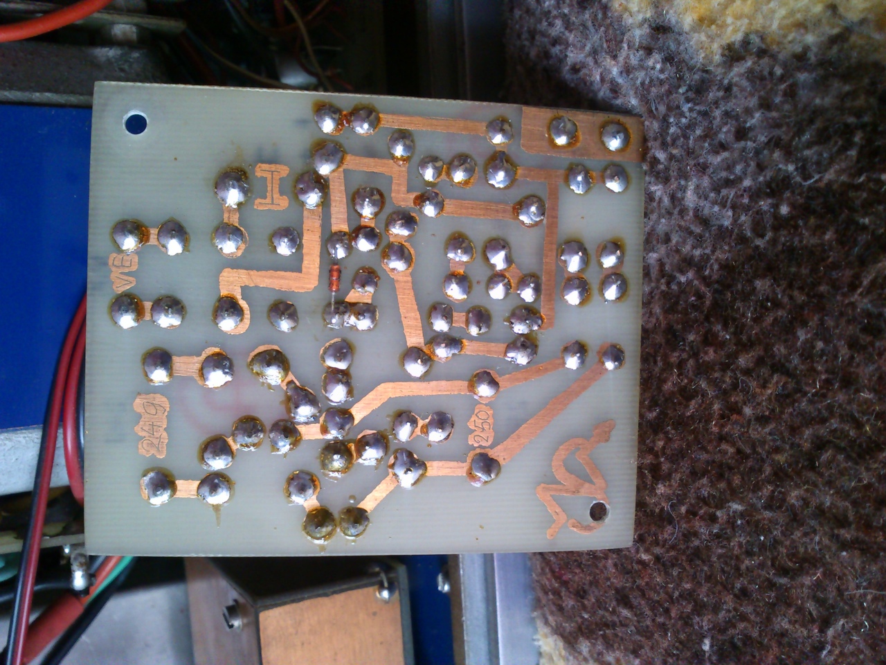

A segítségeteket kérném,megépítettem a cikkekben szereplő koppanásgátlót. A gondom az lenne hogy elindul rendesen behúz a relé, de az egyik hangfal csak akkor szólal meg ha feltekerem a hangerőt. Bekapcsolva az erősítőt kis hangerőn csak az egyik hangfal szól,nagyobb hangerőnél csatlakozik a másik oldal is. Mi lehet a probléma?
(#) feccus válasza feccus hozzászólására (») Jan 15, 2016 /
Van még egy koppanásgátlóm amivel az a gondom hogy nem tudom hogyan kellene bekötni.
A táp,és a be-ki menők azok tisztázottak csak azt nem tudom hogy ahol a 250 és 249 van azon vezetékekkel mit kell kezdeni. Egy bd 249-250-es erősítőben szolgált.
a képek lemaradtak.
