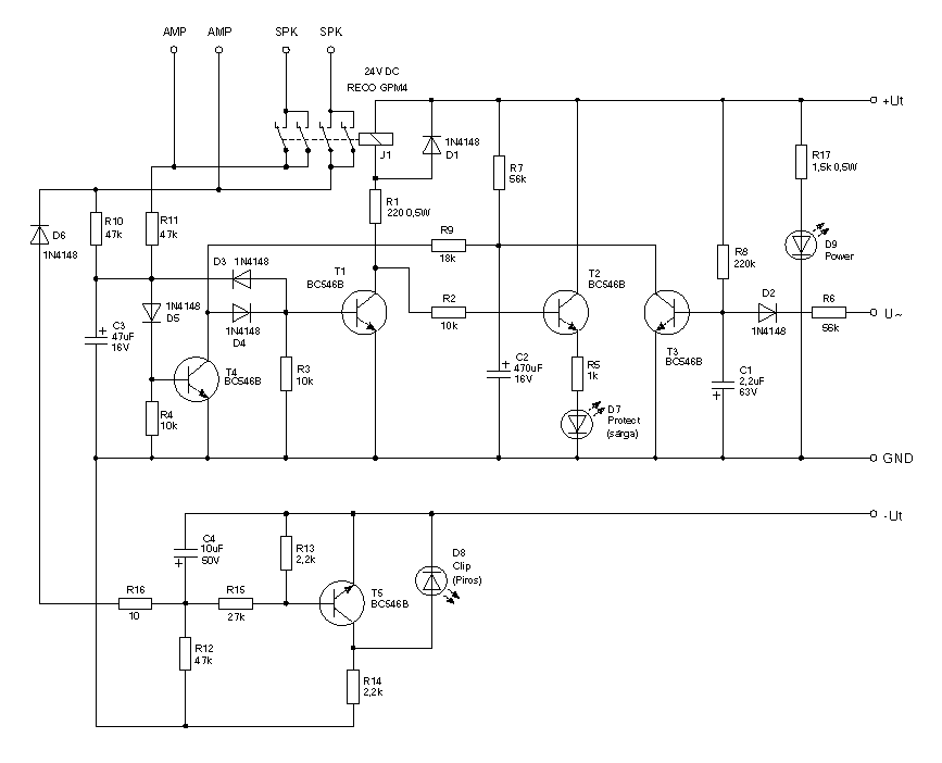

(#) Alkotó válasza dvd hozzászólására (») Dec 5, 2011 /
Én a rajzolatot nem vizsgáltam, de mivel én is rajzolom ezt a panelt -Szamóca burkolt kérésére, és nagyon lassan-, ezért kiszúrtam néhány apróságot (jó-szándék vezérel, talán hasznát veszed).
- rendkívül kicsi rasztert állítottá be az SL-be. Ez nem bölcs dolog, mert így nem lesz "rend" a panelon. Ehhez a sűrűséghez egy 0,635 körüli méretet javaslok.
- célszerű olyan alkatrészeket használni a panelterven, ami a valós alkatrészt tükrözi. C2 és C4 kondi, minimum D8-as, de akár még a D10 is jó lehet, ha valakinek régebbi típus van készleten. Az ellenállásokból 3 raszterest választottál, ami elvileg elég (0,6W-1% fémréteg esetén), de a lábait nagyon meg kell törtni, tehát ha nincs különös indoka, akkor a 4r-es jobb választás lehet. Nem utolsó sorban, ebbe több más típus is jól beleillik.
- T6-ot biztosan hűteni kell. Erre semmiféle direkt kitalált lehetőség nincs a panelon. A hűtési mérték attól függ, milyen relét használsz, és mekkora a tápfeszültség. Mondjuk 50V-ról, ha a relé és az áramkör együtt felvesz 100mA-t, akkor durván (50-27)*0,1=2,3W hőt kell eldugni valahová.
- Biztosan írtad, de azt nem követtem, de úgy látom át teleportáltad a CLIP-et egy másik védelemből (amit szintén Proli007 "reszelt" helyre). Viszont csak egyet!! Tehát csak az egyik csatornát figyeli. Kettő kell, mert hát párosan szép az élet.... (ahonnan vetted, oda én már eleve kettőt rajzoltam)
- Egységesen 1,3-as vezetékeket használsz. Miért?! ez a legtöbb helyre vastag, a hangszórónál meg durván kevés. A vezérléshez bőven elég egy 0,5-0,8-as méret, azt se az áram miatt, hanem ezt már elég biztonságosan lehet otthon is gyártani. A hangszóróhoz, meg illik 3mm körüli szélességben gondolkozni. És ha már az áramok szóba kerültek, akkor az alkalmazott "csatlakozók" is nagyon soványak a hangszóró körben.
- Csatlakozók. Ezek több mint furák. Itt-ott felbukkan néhány (az áramot már mondtam az előbb, tehát nem egyforma típus kell mindenhová), de pl, a LED-ek már nem kaptak csatit. Ez utóbbi nem feltétlenül hiba, mert a panelba is lehet ledet forrasztani, csak ekkor illik azt a szélére kitervezni, hogy az közvetlen kidugható legyen az elő vagy hátlapon. Ha viszont csatlakozót kapnak, akkor szinte kötelező azokat valamilyen logika szerint csoportosítani. Általában a csatlakozók a panel szélén, és egymás mellett helyezkednek el (azért lehet kivétel, ha annak van értelmes indoka).
- A jelenlegi terved, látszatra úgy készült, hogy a lehető legegyszerűbb legyen a vonalvezetés, és minden mást ennek rendeltél alá. Ezzel szemben célszerűbb valamiféle célszerű logikát adni az alkatrészek és csatlakozók elhelyezkedésének, és ehhez rendelni a rajzolatot. Az egyáltalán nem baj, ha e miatt kicsit kuszább lesz a rajzolat, vagy esetleg terem néhány átkötés is. A jó tervnek, a megfelelő áramköri szempontból fontos összeköttetések megvalósításán túl, éppen a panel két oldalán lévő rendezettség (alkatrészoldal-rézoldal) közti egyensúly eltalálása a nyitja.
Vigyázni kell, mit kíván magának az ember, mert előfordul, hogy teljesül. Véleményt kértél, ezért én lemondtam az enyémet. Használd őket egészséggel.
(#) dvd válasza Alkotó hozzászólására (») Dec 6, 2011 /
Hát nem én fogom megváltani a világot az biztos . Annak viszont nagyon örülök hogy ilyen részletesen leírtad a hibákat, mert hát mi másból tanulna az ember mint a saját hibáiból. Nem igazán vagyok még gyakorlott ezen a téren, de valahol el kell kezdeni. Egyébként azért van egy CLIPP, mert nekem egy mono cucchoz kell, tehát a relénél is csak egy csatornám lesz. Ettől függetlenül beletehettem volna a másikat is. Lényeg a lényeg, hogy szerintem nekifutok még egyszer és megpróbálom átgondoltabb síkra helyezni a tervezgetést . Addig is köszönök mindent, és jó munkát!

(#) dvd válasza Alkotó hozzászólására (») Dec 7, 2011 /
Szia Alkotó!
Bocs a nyaggatásért. Megfontoltam a tanácsaidat. A végeredményt csatoltam. Megtennéd hogy rápillantasz. A csatlakozók a ledek kivételével NYÁK-ba forrasztható saruk lesznek. Majd még lehet hogy a relé mérete fog változni mert az enyém csak 2A-t tud kapcsolni, az meg karcsú. Amúgy "mono" a cucc.

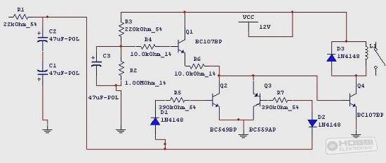

(#) dani9228 hozzászólása Dec 26, 2011 /
Üdv! Azt szeretném megkérdezni, hogy ez a kapcsolás elmegy e +-17Voltal, és hogy van neki egy szekunder bemenete amelyen érzékeli, hogy megszünt a hálózati betáplálás. Ez most hogy van, mit kell oda bekötni, és hogyan. Köszi!!
(#) szamóca válasza dani9228 hozzászólására (») Dec 26, 2011 /
Ez nem fog működni 17V-ról.
(#) CIROKL válasza szamóca hozzászólására (») Dec 26, 2011 /
Miért nem működne még akár 12 Volt -ról is csak az R1 amit módosítani kell meg a relét megfelelő feszültségűt kell tenni és ennyi !
(#) szamóca válasza CIROKL hozzászólására (») Dec 26, 2011 /
Tehát módosítások nélkül nem működik. Ennyi.

(#) Alkotó válasza dani9228 hozzászólására (») Dec 26, 2011 /
Olvass kicsit vissza, és látni fogod, ez a kapcsolás semmilyen formában és feszültségről nem alkalmas védelemnek. Simán pocsék és kész.
De Proli007 átalakította, és úgy már képes "normálisan" működni. Az átalakításnál vannak diagramok, ahol látszik az eredeti (rossz) jellegörbe, és a javított változat (jó) karakterisztikája is.
