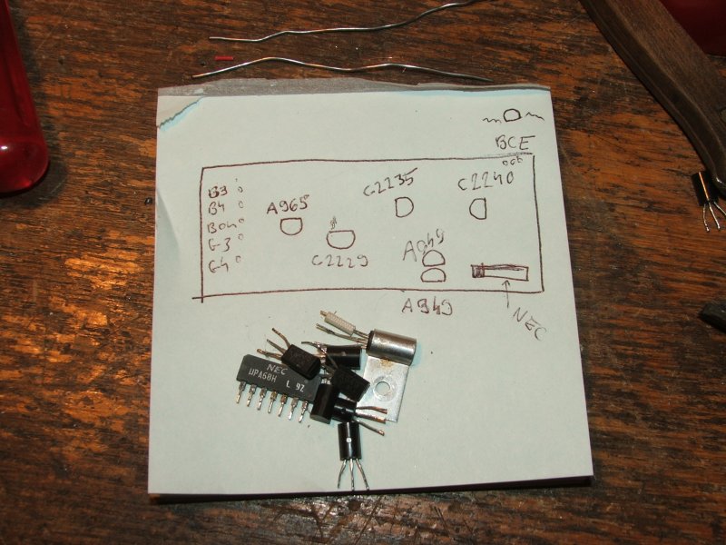

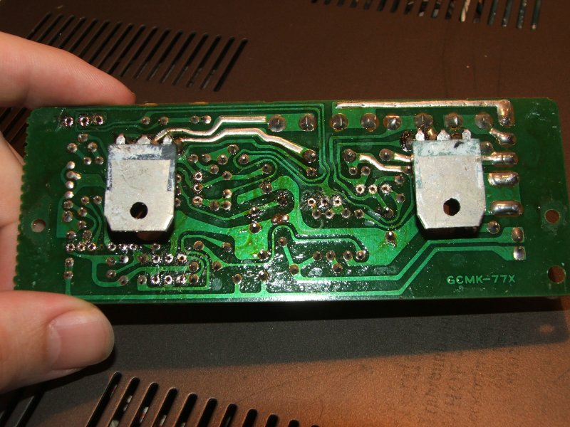

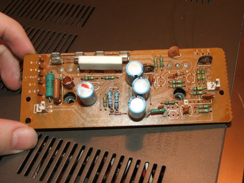

(#) Tomszy válasza kaszarobert hozzászólására (») Márc 8, 2009 /
Sziasztok, lefényképeztem az erősítőt, nézzétek meg, remélem a képekből kiderül valami. Köszi!!
(#) kaszarobert válasza Tomszy hozzászólására (») Márc 8, 2009 /
Nem olyan nagy a baj! Ahogy én látom ez nem egy hibrid ic, csak valami előerősítőféle. Kár, hogy nincs meg az adatlapja
(#) didyman válasza kaszarobert hozzászólására (») Márc 8, 2009 /
Gugli első között adott egyet hozzá. Ez egy kettős FET, vélhetően a bemeneti fokozat differenciálerősítője.
(#) kaszarobert válasza didyman hozzászólására (») Márc 8, 2009 /
Igen eddig én is eljutottam, de sehol egy rajz róla. És nekem az sem egyértelmű, hogy csak egy egyszerű műveleti erősítő, vagy valami speciális fetes előfok...

(#) didyman válasza kaszarobert hozzászólására (») Márc 10, 2009 /
"N-Channel Silicon Dual Junction FET", "differential amplifier". Ezek alapján mi az, ami nem egyértelmű? Kettő N-csatornás FEt lakik benne, differenciálerősítőként felhasználható módon (azaz talán közösített source-szal, illetve nyilván hívható diff erősítőnek). Ezalapján meg lehet rajzolni, mi van benne, ha a panelterv látható.. Mi a kérdésed?
(#) didyman válasza Tomszy hozzászólására (») Márc 10, 2009 /
Mérj . A dual FET-et lehet két diszkréttel helyettesíteni, de a lábkiosztáshoz kicsit érteni kell. Az egyik G a bemenettel lesz szoros viszonyban, a másik a visszacsatolással. A két S vagy össze lesz kötve, vagy egy potméteren át lesznek közösre húzva. A bemenethez tartozó D az egy ellenálláson át egy stabil táppontot lát, a visszacsatolásé szintén azt a táppontot, valamint egy következő fokozat bázisát. Ezt derítsd fel, és mérj rajtuk, ezalapján a FET-ek üzemkészsége eldönthető.
(#) didyman válasza didyman hozzászólására (») Márc 10, 2009 /
UPA68H helyettesítő: klatty
Lábkiosztást célszerű ellenőrizni, de jó eséllyel egyezik, ha azonos tok, kortársak.
