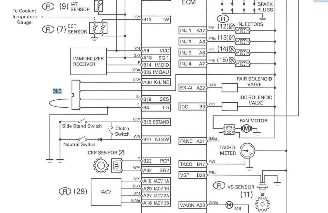

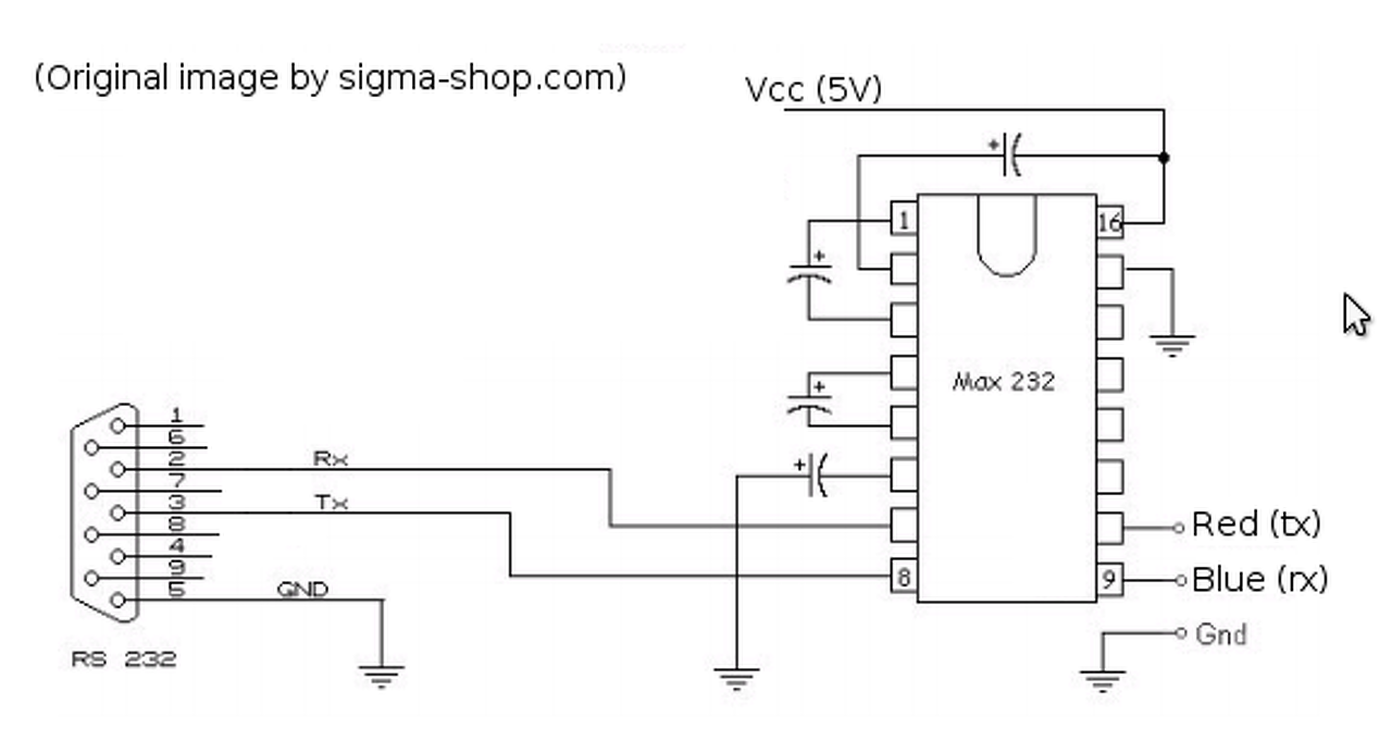

(#) jdani válasza Tasznka hozzászólására (») Aug 30, 2016 /
Folyamatos adat nézés nem gond. (Notebook a motoron, hátsó kerék levegőben. Ha értenél ehez, es tudnal segiteni, atmehetnenk valami rs232 topicra.
(#) jdani válasza jdani hozzászólására (») Aug 30, 2016 /
Közben találtam egy ilyen hasznos oldalt.
Az elején mutatja hogy kapcsolja soros portra. A motorbol jön a K-line, abbol pedig a Tx és Rx.
Azt nem értem, hogy miért megy a nagy ICbe a receive láb is?
(#) Gafly válasza jdani hozzászólására (») Aug 30, 2016 /
„Azt nem értem, hogy miért megy a nagy ICbe a receive láb is?”
(#) jdani válasza Gafly hozzászólására (») Aug 30, 2016 /
Nem ismerem a soros komunikációt, de ha az a kijelző csak a kapott értéket jelzi ki, akkor miert van ott a ,,küldő,,láb is?
A kis átalakitóbol kimegy a tramsmit labon az adat, nagy IC vegye, feldolgozza, és kész
Azthittem így müködik ha nincs szükség oda-vissza kommunikációra.

Az egészből csak az az érdekes, hogy csatlakoztatja motort a gépre. Az OBD (DLC) K-line ágán keresztül jön az adat. Ez a raj az én motoromról. Látni, hogy ott is van ugyanilyen. Hozzá kell illeszteni csak ez az átalakítót. Monduk nekem ilyen optocsatolóm nincs, sem olyan IC-m, de meg leeht oldalni tranzisztorral is. Érdekes, hogy van egyszerű, és bonyolultabb is..
Működhet a nagyon egyszerű is?

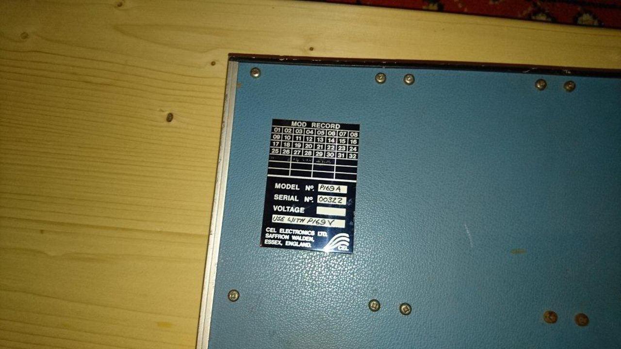

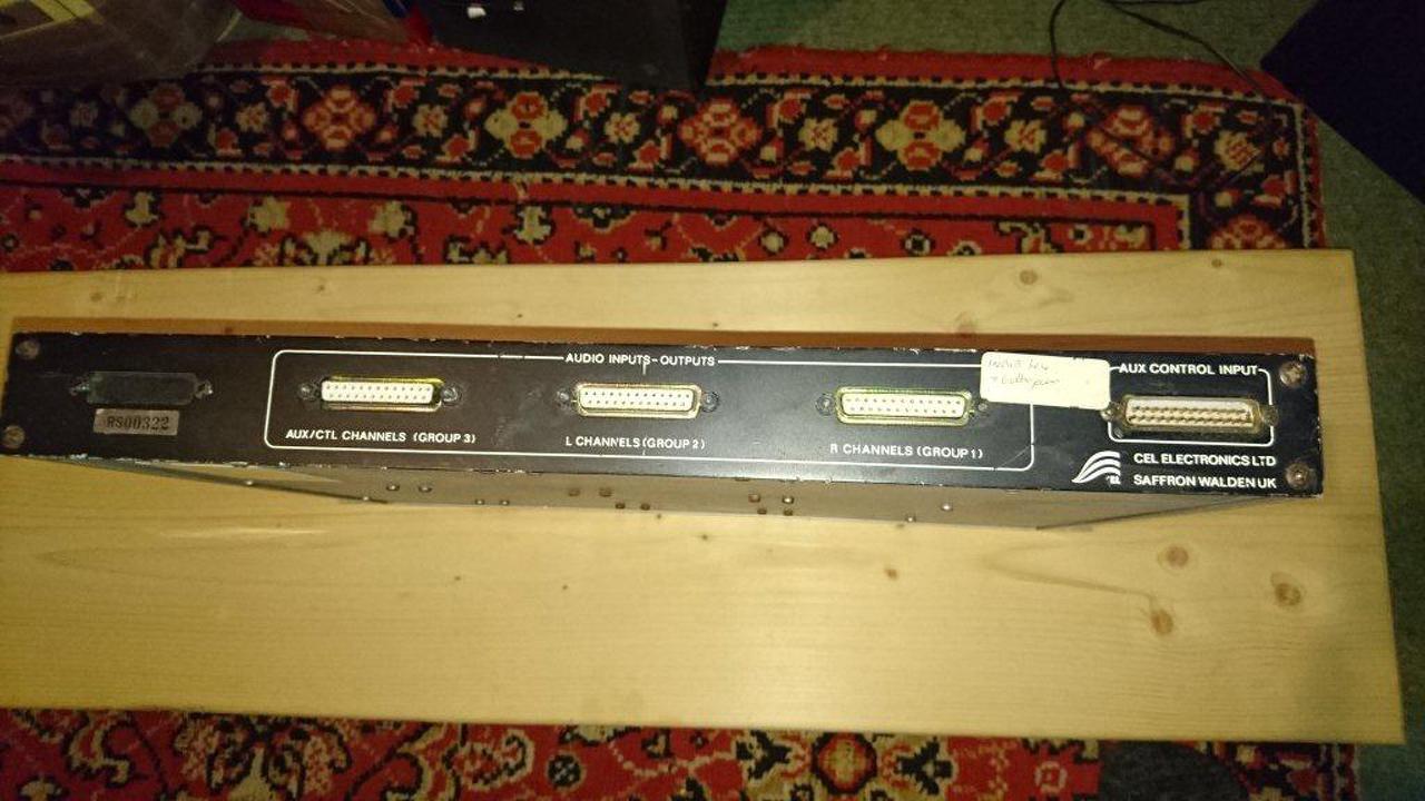

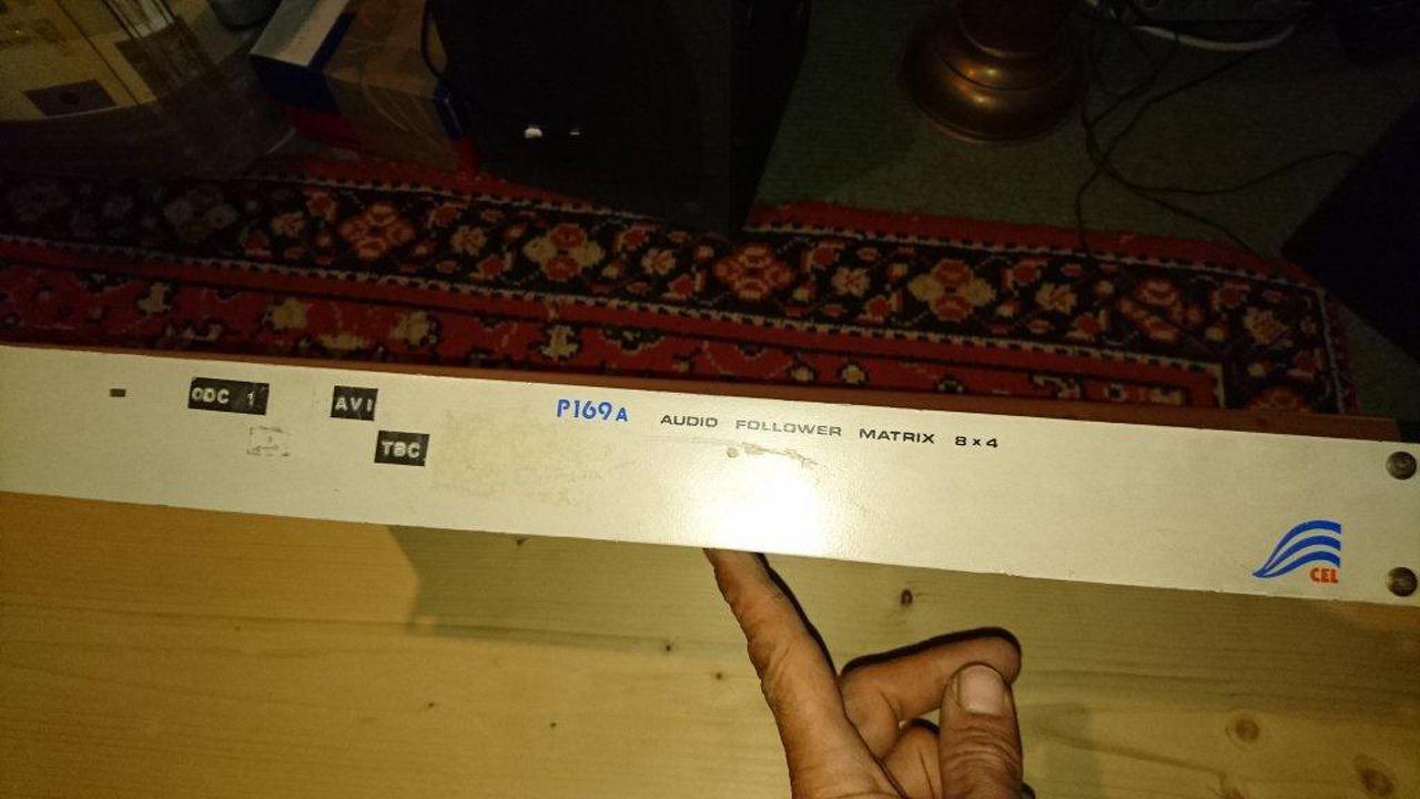

(#) Hidrowick hozzászólása Aug 31, 2016 /
Ezt mire használták? Nem találtam róla semmit.
Tele van IC-k kel, ellenállásokkal ( és lehet ,hogy arany csatlakozókkal?)
(#) Sebi válasza Hidrowick hozzászólására (») Aug 31, 2016 /
Nekem bemenet választó mátrixnak tűnik, ami 4 kimenetre 8 bemenetet tud kapcsolgatni.
(pl: 1 az 1-re, 2 a 2-re, 3 a 3-ra, 4 a 4-re, de akár az 1-et mind a 4-re, vagy 8 az 1-re, 7 a 2-re,
6 a 3-ra és 4-re stb.)

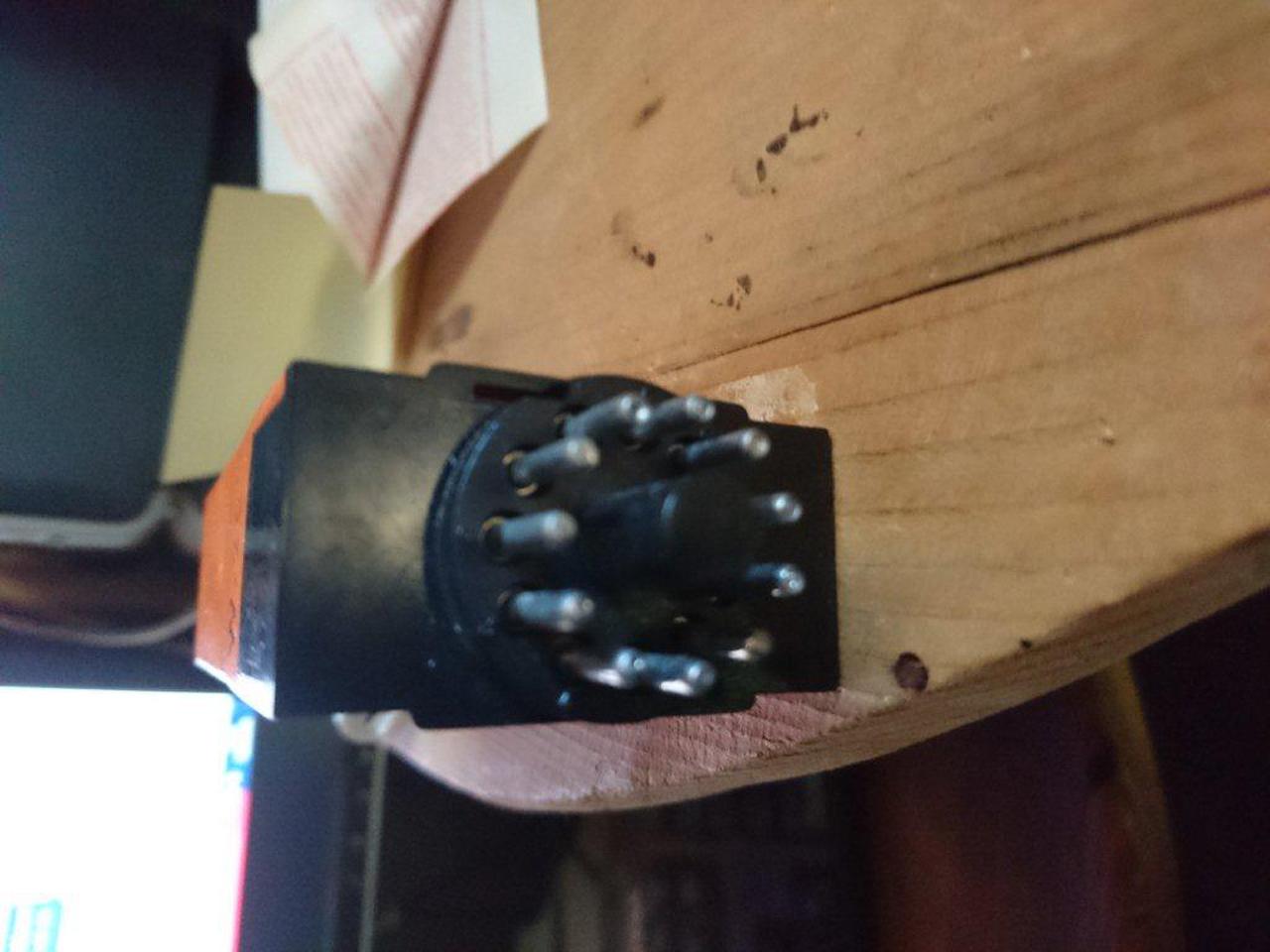

(#) Hidrowick hozzászólása Szept 1, 2016 /
Tudnátok segíteni, hogy a képeken látható időreléhez való foglalatnak mi a hivatalos neve?
(#) Travolta válasza Hidrowick hozzászólására (») Szept 1, 2016 /
Szerintem a KR11-es relékhez való foglalat jó hozzá. Keresd úgy.

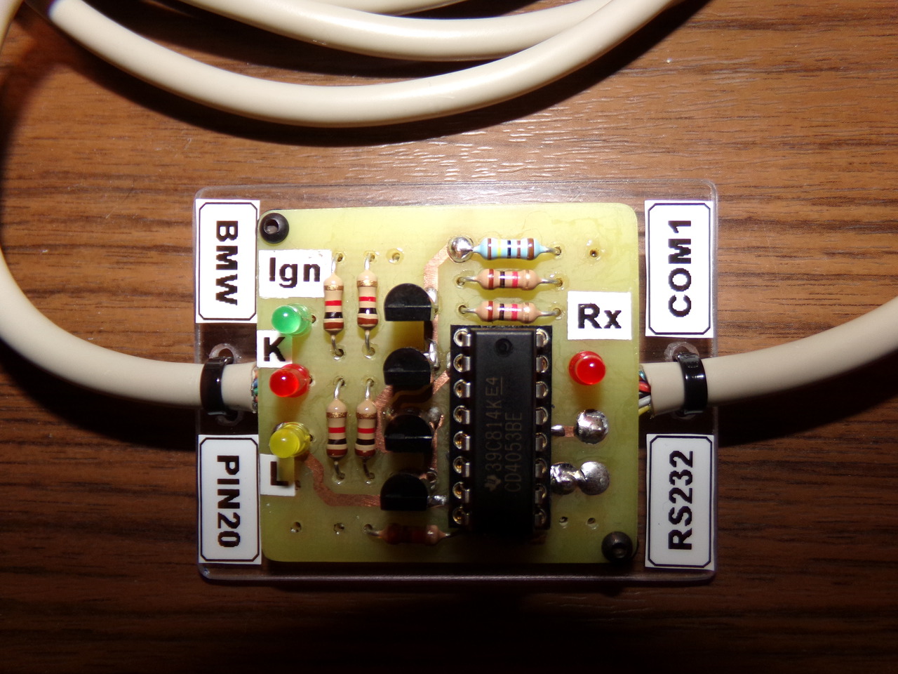

(#) Balabmw válasza jdani hozzászólására (») Szept 1, 2016 /
Építettem RS232 K-L Bus interface-t egyszerű tranyóst is,4053-as multiplexerest is és van max232esem is. Mindegyik működik,ha ez a kérdés.
(#) Ricsi89 válasza Balabmw hozzászólására (») Szept 2, 2016 /
ADS interfész?
(#) Balabmw válasza Ricsi89 hozzászólására (») Szept 2, 2016 1 /
Pontosan

Itt DIS-sel dolgozik a saját E32 730i V8-on:
E34-hez lenne. DIS-t próbáltam, de kellene valami tuti telepítési leírás, mert már többet találtam, de nem sikerült még működésre bírni.
(#) Balabmw válasza Ricsi89 hozzászólására (») Szept 2, 2016 /
Keress meg privátban,ha érdekel.
Szerintem tudok segíteni.

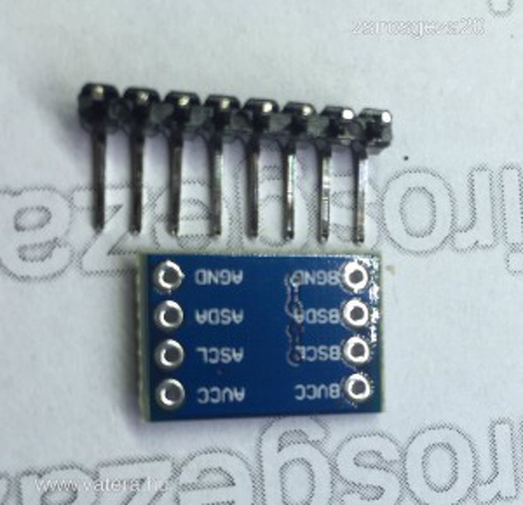

(#) kitartás hozzászólása Szept 5, 2016 /
Sziasztok! Beszereztem egy ilyen i2c illesztőt. A gondom az, hogy nem tudom eldönteni melyik oldal az öt illetve a 3 voltos. A feliratok csak a illetve b vcc, scl, sda. Nomeg a gnd. Bocs a kép minőségért.
(#) Travolta válasza kitartás hozzászólására (») Szept 5, 2016 /
Itt van egy kis leírás róla.
Ebből azt hámozom ki, hogy az A az 5V, B a 3V3.
A hozzászólás módosítva: Szept 5, 2016
(#) kitartás válasza Travolta hozzászólására (») Szept 5, 2016 /
Köszi! Nekem a gugli faggatása nem hozott ennyi eredményt. Azért a táp bekötése után megpróbálok valami tesztfélét. Nem szeretném sem a kedvenc picemet sem a málnámat az örök elektronvadász mezőkre küldeni.
