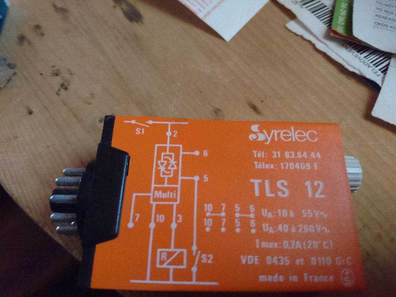

Tudnátok segíteni, hogy a képeken látható időreléhez való foglalatnak mi a hivatalos neve?
Szerintem a KR11-es relékhez való foglalat jó hozzá. Keresd úgy.
