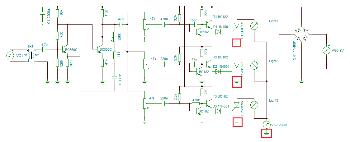

Ma kaptam egy elemeire szedett fényorgonát. A baj csak az vele, hogy számomra teljesen ismeretlen eredetű. Nem tudom azt sem, hogy gyári-e, vagy valaki kézzel pacsmagolta-e. Ugyan vannak pacsmagolásra utaló jelek... A kérdésem, hogy valaki felismeri-e ezt a fényorgona panelt, és jó-e a rajz amit vissza rajzoltam? Nekem kissé furcsának tűnik, hogy a vezérlő áramkörtől nincs elválasztva a hálózat nulla pontja (vagy fázis, mikor melyik kerül rá...) Ugyan van egy leválasztó transzformátor az elején, de nem kevés ez? Magát az áramkört még tönkre tudja tenni a hálózat.... Fényorgona (ismeretlen eredetű)

Hello! Amit visszarajzoltál, ránézésre működőképesnek tűnik. A végfokozatban vélhetően nem tirisztor, hanem traiac működik. (Ez a KT Tesla triac a "drótlábáról" nézve.) Véleményem szerint a nyák saját gyártmány.
Abban nincs semmi különös, ha az áramkör belső része kapcsolatban van a hálózati feszültséggel. Csak érintésvédelmi szempontból, megfelelő legyen a készülék. A készüléke tönkre tudná tenni a hálózat, de miért is tenné? (A földelések jelölése gondolom csak a TINA miatt vannak.) A bemeneten lévő transzformátor érintésvédelmileg megfelelő típusú, akkor az erősítőtől kellő képen elválassza a hálózati részeket. A neuralgikus rész lehet a potik tengelyének szigetelt kialakítása. Mert az nem igazán felel meg a szabványnak, ha fém tengelyű. üdv!

A nyákba KT206/400-as félvezetők vannak beültetve. Az adatlapja Nekem Tirisztort ír. Rendben. Akkor megpróbálom összehozni a hálózattal. Minden esetre az érdekes, hogy a transzformátor után van egy becsatoló kondenzátor is. Oda pedig köthetem a direkt jelet, esetleg mikrofon-előerősítőt? A potméterek amik hozzá voltak, fém tengelyű régi REMIX típusúak valami nagyon fura fekete trutyival lekenve, gondolom az volt hivatott ellátni a szigetelést. Nem egy életbiztosítás, szerencsére vannak jó kis "gagyi" műanyag potmétereim is. Köszönöm a segítséget!
Szerk: A földeléseket a Tinában pont ugyan úgy jelöltem be, ahogyan a panelen vannak. Egyetlen egy földelés van, és azon van közösítve minden. A tirisztor katódjai is.

- Nem kizárt, működés szempontjából, hogy tirisztor legyen benne, de ha a hálózat nincs egyenirányítva, akkor csak félhullámban fog működni a kapcsolás. Vagy is a lámpák félfénnyel (pontosabban még annyival sem) fognak égni.
- Még véletlenül sem köthetsz a kondira direkt jelet. A kondi nem válassza el galvanikusan az áramköröket egymástól (mint pld. a trafó) csak az egyenáramot választja le a váltakozóáramról. Mivel a hálózat váltakozóáram, simán átmegy rajta, és orrba vág.
- A műanyag tengelyű poti ugyan tényleg gagyi, de érintésvédelmi szempontból, százszor többet ér. De ha nem értesz ehhez az érintésvédelmi témakörhöz, jobb ha minimum egy villanyszerelőnek megmutatod a készüléket, mielőtt használni fogod. Vagy válassz egy olan kapcsolást, ahol oprtocsatoló van a kisjelű áramkör és a hálózat között. Ott biztonságban érezheted magad, ha a kivitel megfelelő. (Alkotó, komplett és korrektebb áramkört tett már fel mint ez.)
- Az a földelés, semmi estre nem "FÖLDELÉS". Az a hálózat egyik pontja célszerűen a nulla lenne, de tekintve, hogy ez egy "dugvillás" készülék, az akár a fázis és a nulla is lehet. Föld pontosabban az "érintés védelmi földelés" semmi képen nem!
Kissé el kellene mélyedned a villanyszerelés/érintésvédelem egyszerű rejtelmeibe, vagy amíg ez nem tiszta, ne készíts hálózattal közösített áramköröket. Ezt mint jó tanácsot mondanám..

Én földelés alatt közel sem a hálózati védőföldelésre gondoltam. Ha a védőföldelésre gondoltam volna, akkor azt mondtam volna. Nálam a földelés az az áramkör közös vagy szinonimáját emlegetve GND pontját jelenti. Egyébként gondoltam rá, hogy adok neki optocsatolót, de akkor már a nyákot is át kéne tervezni, annak pedig számomra semmi értelme. Alkotó terve valóban 1000x jobb megoldás lesz, de majd csak a közeljövőben.

(#) proli007 válasza scooby_ hozzászólására (») Jún 2, 2013 /
Hello! Az marikai szoftverek ezt a GND jelet használják sajnos. Én is ezzel rajzolom az áramköröket. De ahol kimondottan hálózattal kapcsolatos részek vannak, ott célszerű tartózkodni ettől a jelöléstől, mert félreérthető.. üdv!

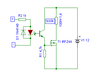

Sziasztok. Van egy ilyen elektronikám amire 192 darab led van kötve. Ezzel nincs is baj. Működik ahogyan kell neki. Ám van nekem egy 5 izzóból álló fényorgonám is amit szeretnék ezekkel a ledekkel együtt villogtatni. Az az elképzelésem, hogy a mostani elektronika kimenetére teszek egy optócsatolót és egy triakot az optóra adom a ledekre is jutó áramot és a triakkal kapcsolgatom az izzókat.
Meg oldható ez, vagy valami más kéne?
(#) proli007 válasza peter1995 hozzászólására (») Júl 27, 2013 /
Hello! Megoldható, nullátmenetes MOC optót használj hozzá. Kapcsolás az adatlapon.. üdv!

Köszönöm, akkor egy MOC 3062 elvileg jó lehet.
(#) peter1995 válasza proli007 hozzászólására (») Júl 28, 2013 /
Bakker,* nem jó... A triak váltóáramot tud csak kapcsolgatni, nekem meg egyenáramot kellene...

Ami rajzot linkeltem azt én terveztem, meg van építve működik, 192 ledet villogtat.
Emellett van még egy 5x20W izzóval szerelt fényorgonám is aminek mechanikus vezérlője van, amit ki szeretnék váltani. Arra gondoltam, hogy ez az 5 izzó villoghatna a ledekkel együtt. Közvetlenül nem köthetem a ledekhez, mert a rajzből is látszik a ledek egy 15V-os fesz.stabről kapják a tápot ami 1A tud. Azért arra gondoltam, hogy a meglévő elektronika kimenetére (ahol 15V jelenik meg a zene ütemére) teszek egy optócsatolót és egy triakot ami bírja az 5 izzó áramát. Csak ott tévedtem, hogy nem vettem figyelembe, hogy nekem az izzókhoz egyenáram kellene( tudom váltóról is ugyan úgy világít)a triak pedig csak váltóáramot tud kapcsolgatni, a másik, meg, hogy 12V-ból egyenáramból van annyi amennyi meghajtja az 5 izzót.

(#) proli007 válasza peter1995 hozzászólására (») Júl 29, 2013 /
Hello! Olyanok vagyunk már mint a hülye férj "mindent utólag tudunk meg".. Jó hogy kibökted, hogy 12V-osak az izzók. De ezt a formát kell követni. De ne feledd, hogy a 100W-nyi terhelés 12V-ról 8,3A áramot vesz fel. Ha már ég! De bekapcsoláskor, ennek akár az ötszörösét is. A Fet típusát ez szerint kell megválasztani, vagy mind az öt lámpának külön kapcsolást tenni. (De ne azzal gyere, hogy a Fet adatlapon 40A van. Mert az akár lehet is, csak nem fogja elvinni. Valamint a komparátor áramköröd nem hiszterézises a kapcsolójel lassú lesz, amitől a Fet még jobban melegedni fog.) Optot bármelyiket használhatod.. üdv!
(#) peter1995 válasza proli007 hozzászólására (») Júl 29, 2013 /
Igen tudom, a hideg izzó sokkal nagyobb áramot kér. Köszönöm a válaszokat, szerintem marad a mechanikus dolog, ennyire most nem szeretnék ebbe belefolyni, csak egy hirtelen ötlet volt.
