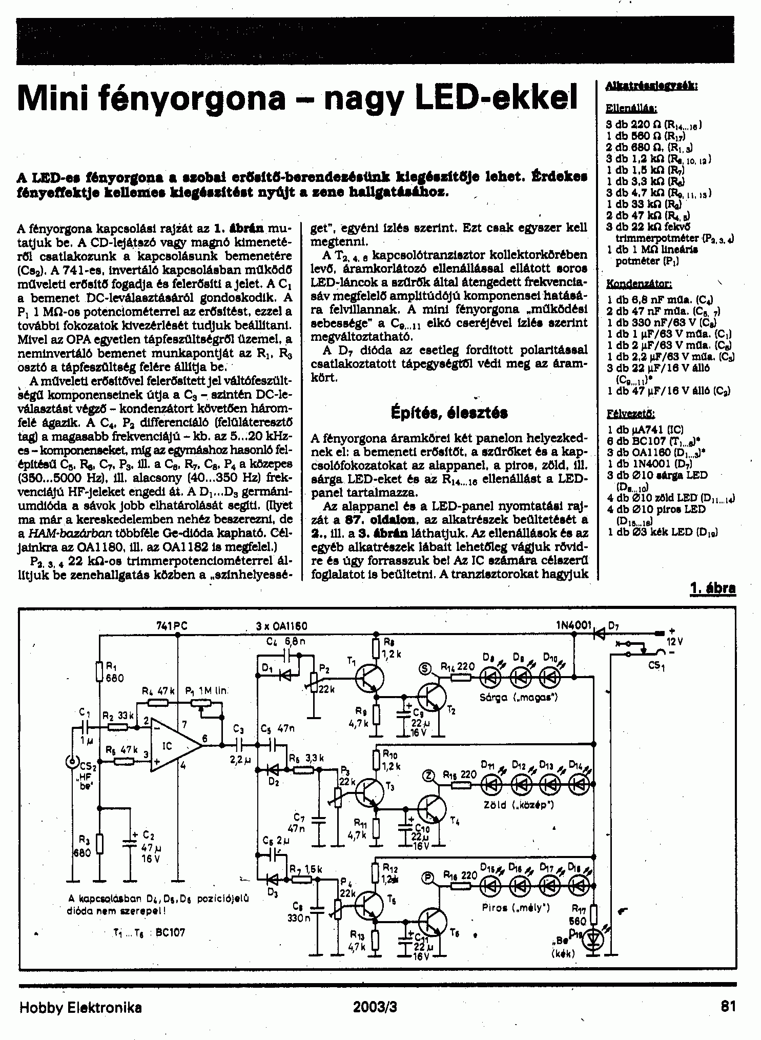

(#) Electricboy hozzászólása Dec 10, 2013 /
Segítséget szeretnék kérni. Adott egy régebben összeállított, kész, már működő kapcsolásMini fényorgona
Arra gondoltam hogy felhasználnám (átalakítva) RGB ledszalag vezérlésére. Elvileg mind 2 közös anódos.
Tranzisztor cserék kellenének gondolom, meg esetleg egyéb módosítások már amennyiben megoldható az elgondolás.
Pár adat a ledszalagról: 9.5 voltról megy fehér fénynél max fényerőn 1.5A vesz fel számoljunk 0.5 A alapszínenként. A kérdés miként módosítsam a kapcsolást hogy a ledszalagot vezérleni tudjam.
Ha ez a rész megoldódna lenne még egy egyszerűbb feladat: mikrofonosra alakítani a bemenetet ami egyszerűnek tűnik, de mégis kérnék egy ilyen célra tervezett működő kapcsolást.

Közben az én feltételezésem szerint ha a T2-T4-T6 tranzisztorokat kicserélném valami BD239 vagy hasonló teljesítményű tranzisztorokra (T1-T3-T5-t nem tudom hogy cserélni kell e). Valamint a fordított polaritás ellen védő D7-et egy nagyobb diódára cserélném elvileg használható lenne a ledszalag meghajtására. Igaz ez?
(#) _JANI_ válasza Electricboy hozzászólására (») Dec 12, 2013 /
Szia! A türelem nagy erény!
Megoldható a kimeneti tranzisztorok nagyobbra cserélése és a BD229-es jó választásnak tűnik. ( Azért lehet nem fog megártani nekik egy kisebb hűtőborda. )
Igen, a D7-et valóban érdemes kicserélni egy 2-5A-s típusra. De az áramkör táppontjaival ellenpárhuzamosan kötött dióda is ugyanúgy véd a fordított polaritások ellen. ( Igaz csak a megfelelő áramköri biztosíték beépítésével!!! )
Ha visszakeresel ( a téma képei között:_Link_ ) biztosan találsz majd mikrofonos bemenetű fényorgonát. Abból kell csak a mikrofonos részt megépítened...

(#) Electricboy válasza _JANI_ hozzászólására (») Dec 19, 2013 /
Szia! Először is köszönöm válaszod!
A tranzisztorok cseréje megtörtént BD243-kra. Ezzel nincs is gond ez a része működik. Viszont a mikrofonos résszel gondban vagyok. Az előerősítő kapcsolás a mellékletben van, leírása szerint 20Hz-100kHz ig erősít tehát ez a része jó lenne, a gyakorlat mégsem ezt mutatja a fényorgona csak a magas hangokra villan, olyan mintha a mély és a közép tartományt a mikrofon nem "hallaná" rendesen ha pl rákoppintok a mikrofonra akkor villan a mély hang is tehát az áramkör többi része jó. Mit lenne érdemes megnéznem?
(#) _JANI_ válasza Electricboy hozzászólására (») Dec 20, 2013 /
Keresgélés közben én is ráakadtam egy hasonló áramkörre:_Link_. S leszimulálva a kapcsolásokat mindkét áramkör hasonló paramétereket hozott. Igaz a háromtranzisztoros kapcsolás jelerősítése kicsit jobb.
Szerintem a mikrofonnal lesz a gond, azaz hogy kicsi a sávszélessége. De a 741-es erősítésén is tudsz állítani. ha nem lehet akkor kell még egy ( 741-es:_Link_ ) erősítő fokozat az érzékenység növelésére.
Megoldás lehet még a dinamikus mikrofon is. ( S egy kis fülhallgató is csak akad a közelben. Ezt is lehet mikrofonként használni. )
Egy Egyszerű taps(hang)kapcsoló:_ Link_ leírásában olvastam, hogy:
Nem szabad elfelejteni, hogy az elektret mikrofonok között elég nagy lehet a szórás, ezért az R1 10k ellenállás helyett ( Megjegyzés: Ez az elektret mikrofonnak a tápfeszültség ellenállása. ) érdemes lehet egy 20k trimmert beforrasztani, és azzal beállítani az áramkört az adott mikrofonhoz. Megfelelő érzékenység beállítása után meg kell mérni a trimmer ellenállását, és a legközelebbi szabványos értékű ellenállás ezek után beforrasztható.
(#) Electricboy válasza _JANI_ hozzászólására (») Dec 20, 2013 /
Na akkor szép sorban:
1.)Én is a mikrofonra tippelnék hiszen az áramkör többi részegysége rendben van elvileg.
2.)A fülhallgatót még kipróbálom jó ötletnek tűnik.
3.)A mikrofonom érzékenysége be lett állítva, így jött ki az én rajzomon a 30k, azt olvastam hogy körülbelül akkor jó ha ut/2 van a mikrofonon.
Most úgy használom hogy a hangkimenetet rákötöttem magára a fényorgonára a végeredmény látványos lett szinte az rgb színskála minden színét kikeveri a zene adott frekvenciáin ezt a működést kéne elérni mikrofonnal is. Holnap kipróbálom még a fülhallgatót aztán jelentkezem.

(#) _JANI_ válasza balazs_paszka97 hozzászólására (») Dec 26, 2013 /
Szia! Én egy egyszerűbb kapcsolást ajánlok neked. Leírása a Hobby elektronika 2003/03 81. :_Link_ és 82. oldalon:_Link_ található. A nyáktervet innen is letöltheted:_Link_. (Tranzisztoros_fényorgona.ZIP) Alkatrész lista a leírásban.
