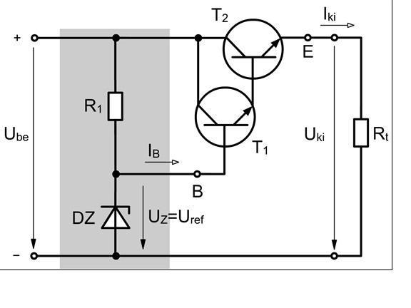

(#) szaka hozzászólása Okt 8, 2013 /
Szeretnék építeni egy FET-es stabilizáló áramkört. Jelenleg egy ilyen megoldást használok, de nagyobb teljesítményre szeretném használni, kis méretben. Tehát ha megoldható hasonló kivitelezés mint ami a képen van az lenne a legjobb.
10-15 amper 12 V-on a célom, valamint hogy minél olcsóbb legyen és kis hűtőfelületet használjak hozzá.
Válaszotokat előre is köszönöm!
(#) reloop válasza szaka hozzászólására (») Okt 8, 2013 /
Szia! Az áteresztő jellegű szabályzónak az a kellemetlen velejárója, hogy a fel nem használt feszültség és a kibocsájtott áram szorzata menthetetlenül hővé alakul. A bejövő tápfeszültségből levonod a 12V-ot, megszorzod 10A-rel a kapott teljesítményt el kell fűteni. Kritikus része a kérdésnek mekkora feszültség esik a stabilizátoron?
Ha a méretet szeretnéd csökkenteni, használj kapcsoló üzemű szabályzót. A hatásfoka lényegesen jobb lesz, árban sem veszélyes. Így is keresheted: step down converter.
Megoldható: elvi vázlat. Mekkora pontosságot kell elérni? Miért kényes a fűtőpatron a tápfeszültségre?

(#) szaka válasza szaka hozzászólására (») Okt 8, 2013 /
Ahogy nézem a rajzot, a műveleti erősítő valamiféle "komparátorként" vagyis feszültség összehasonlítást végez a referenciafeszültséggel, hogy a kimeneten tartsa a fix feszültséget?
Esetleg azt ki lehetne hagyni és szimplán egy Zéner dióda végezné a ezt a feladatot.
