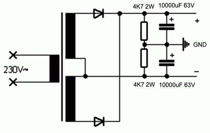

Szimmetrikus trafó, szilícium magos. . Lehetetlen megbontani.Tekerni sem bírok rá hogy ellenütemben csökkentsem a feszt. Az áramkört megépíteném két pédányban max. De ha már így alkul lehet veszek két stk ict ami bírj a feszt. Az egész úgy indult hogy hozájutottam egy csomó iylen cucchoz amiből Erősítőt lehet fabrikálni. Ez lenne a 3. erősítőm amit építenék.
(#) lapose válasza Dzót hozzászólására (») Júl 20, 2009 /
Az a gond, hogy ekkora feszültségre 300-400W-os erősítőt lehet építeni, ha elég nagy a trafód teljesítménye, oda viszont jobb a tranzisztoros erősítő.

(#) Dzót válasza lapose hozzászólására (») Júl 30, 2009 /
2x 50 voltos a transzformátor és én ehez az Ic hez akarom használni. Az ugye 2x 68 Volt lesz egyenirányítva. POntosan fele feszültség kell. Ráadásul szimmetrikus....
(#) lapose válasza Dzót hozzászólására (») Júl 30, 2009 /
Ha megnézted a mellékletet láthatod, hogy a 2*68-ból 1*68-at csináltam. Ott van benne a kondenzátoros-ellenállásos osztó, így meg van a virtuális 2*34V.
Egyszerű eszközökkel más lehetőség nincs..

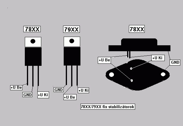

(#) wtc hozzászólása Okt 20, 2009 /
Szia Köbzoli!
Szóval a problámám: aktív hangváltóhoz (50-150hz) készítettem egy tápot, aminek elvileg +-12V-nak kellene lennie, 2x12V~ trafóból, és 7812, 7912-val stabilizálva, de az a gond, hogy a gnd és a + között 12V van, de a - és a gnd között 18V. Szóval a kapcsolás alapján van minden (csak nem 7X05-el, hanem 7X12 vel), a 7912-őt már 3-szor cseréltem, de mindegyikkel 18V. (Raknék fel képet az áramkörről, ha az segít de jelenleg nemtudom összekötni a géppel a telefonomat, mert nem találom a kábelt)
Tettem fel egy rajzot a trafóról, hogy hogy kötöttel össze a 2 secundert.
Szóval lehetséges hogy az egyenirányító híd, vagy valamelyik kondi a rossz?
Köszi a segítséget!
(#) kadarist válasza wtc hozzászólására (») Okt 20, 2009 /
A 7912-nek más a lábkiosztása, mint a 7812-nek! Ha nem mondtam újat, akkor bocs.
