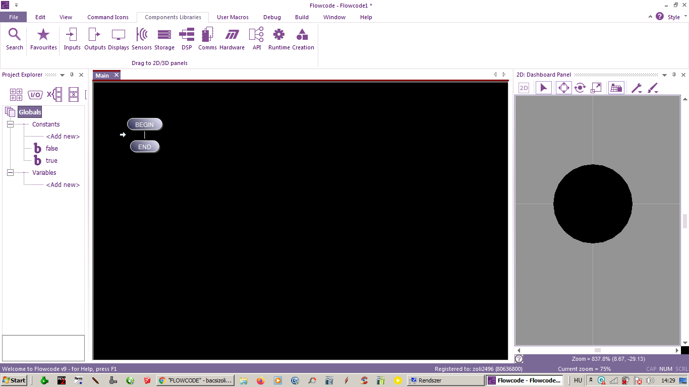

A 10napos karanténem első napja alkalmából elővettem újra a Flowcode-ot. Máris egy számítási akadályba ütköztem, amit nem tudok kimatekozni.. (Igen, kellett volna figyelni az iskolában, meg felejt is az ember.) A lényeg, hogy sebességet szeretnék mérni. Hogyan tudnám ezt a számításba begépelni? Adott egy kerék, melynek kerülete: 161cm Egy fordulat alatt 2db jel van. A timer 500ms-onként nullázódik, tehát fél másodpercig tartanak a mérések és a frissítés a kijelzőn. Milyen egyenletet és hogyan írjak be a számításba, hogy Km/h-t kapjak? Illetve szeretném a megtettkilométereket számolni is, erre milyen megoldások lehetnek? Egy változóhoz hozzáadom a mondjuk percenkénti megtett távolságot, majd a végén mentem a RAM-ba, ujbóli indításkor pedig egy kiolvasás és így tovább? A ram mentést persze nem minden ciklusban szeretném, csak mondjuk ha már egy ideje nincs beérkező sebességjel. Előre is köszönöm a segítségeteket!

A kijelző felső sorában van az index, lámpa és a sebességfokozat visszajezés. (Később eszembe jutott, hogy ellenállás létrával elég lett volna 1 láb is) Második sor, fordulatszám Harmadik sor a sebesség Alsó sor pedig választható: olajhőfok, külső hőfok, összes üzemóra, napiszámláló, összes km. (ezeknél akadtam el) Illetve még tervezek bele egy 10órás visszaszámlálót az olajcserére, ami nullázható. (Az összes üzemóra is nullázható ha a választó gombot nyomvatartva kap tápfeszültséget) Az üzemóra számlálót minden alkalomkor menti egyszer, ha a fordulatszám 0-ra esik. 5-6 óra alatt eddig jutottam, minden része működik, csak a képlet hiányzik a sebességméréshez A hozzászólás módosítva: Nov 2, 2021

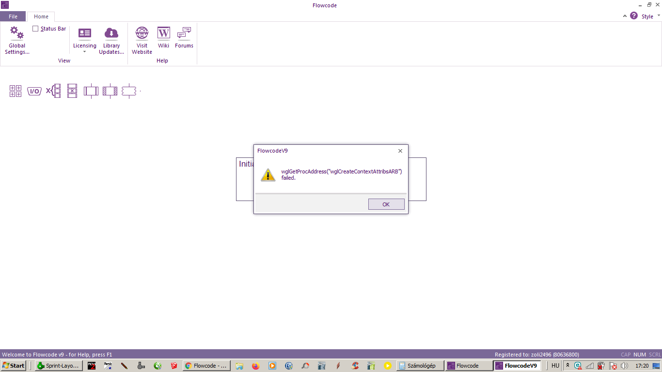

Ha jól látom, kevés neki az operációs rendszer.
A videokártya OpenGl-re panaszkodik, mint kiderült. De ha átállítom "software" módra az OpenGl-t, akkor a hiba nem jön elő, de a 2D Dashboard-on a komponensek nem látszódnak, csak a sziluett.
Milyen rendszeren akarod használni? Már a 7-es sem megy XP-n. Jól látom, hogy azon próbálod futtatni?
Win7, 32bit. Ha átállítom hardveres OpenGL-re, akkor hibaüzenetet dob, de működik minden. Felvettem a kapcsolatot a supporttal, azt javasolják, hagyjam figyelmen kívül a hibajelzést, ha működik a program.
