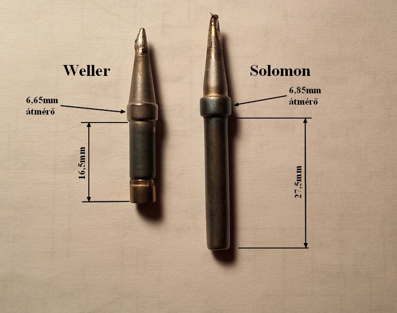

(#) invcat válasza Ge Lee hozzászólására (») Dec 28, 2014 /
Az még tényleg senkinek sem tűnt fel, hogy a solomon páka hegyei 100% kompatibilis a weller LR-21el? Munkahelyemen is ezt használom. Nem kell küzdeni a 400Ft-os solomon hegy korai tönkremenetelétől, rosszabb hővezetésétől. Weller heggyel, nem lehet különbséget tenni a 15ezres solomon és a 150ezres weller állomások között.

(#) Ge Lee válasza invcat hozzászólására (») Dec 28, 2014 /
De, sokaknak feltűnt, csak vannak vele problémák. Az egyik hogy a welleré jóval rövidebb, a másik hogy a peremének az átmérője is 2 tizeddel vékonyabb. Utóbbi pont elég ahhoz, hogy ha meg van húzva a csavar akkor úgy beleszorul a hegy a fűtőbetétbe, hogy utána alig lehet fogóval kifeszegetni.
Ezért szoktak vágni egy csavardarabot bele toldásnak. Csak nekem egyrészt nincs kedvem mókolni, másrészt a solomont pont az olcsósága miatt szeretem. Nálam - mivel nem csak 1 pákát használok - több mint 1 évet elmegy a solomon hegy is, azt a pár száz Ft plusz kiadást meg évente egyszer kibírom.
(#) Massawa válasza Ge Lee hozzászólására (») Dec 28, 2014 /
A wellernek van hosszu is, az eredeti LR-21 elödjében még hosszu volt. A maiakban van egy kis redukcio, amit ki lehet venni, ha régi hegyet akarsz beletenni.

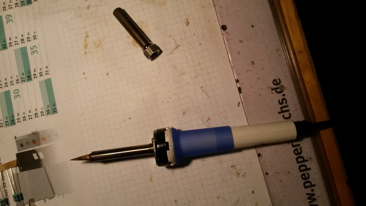

(#) tuskabalazs hozzászólása Jan 6, 2015 /
Problémával fordulok felétek , van egy trafóállomáshoz való solomon pákám és hegyet szeretnék benne cserélni.. de a hegy bele van szorulva.. hogy lhetne kiszedni?
(#) qvasz2 válasza tuskabalazs hozzászólására (») Jan 6, 2015 /
Spricckolj bele csavarlazítót vagy WD40-et. Össze van rohadva. Azután, fogóval óvatosan, vagy durván, attól függ kuka-e a hegy, nekieshetsz.
Köszi, hamarosan kipróbálom beszámolok az eredményekről
Nem segített a WD, nem jött ki , vagy csak nem erőltettem teljes erőből mert attól félek hogy csak fűtőszállal együtt lehet csak cserélni :S Valakinek van tapasztalata páka cserélvel , azzal kapcsolatba hogy egyszerűen csúcshüvely lecsavarás után lehetne cserélni hegyet? Ilyen típusom van : Bővebben: Link
Mellkeltem képeket a pákámról és a hegyéről
