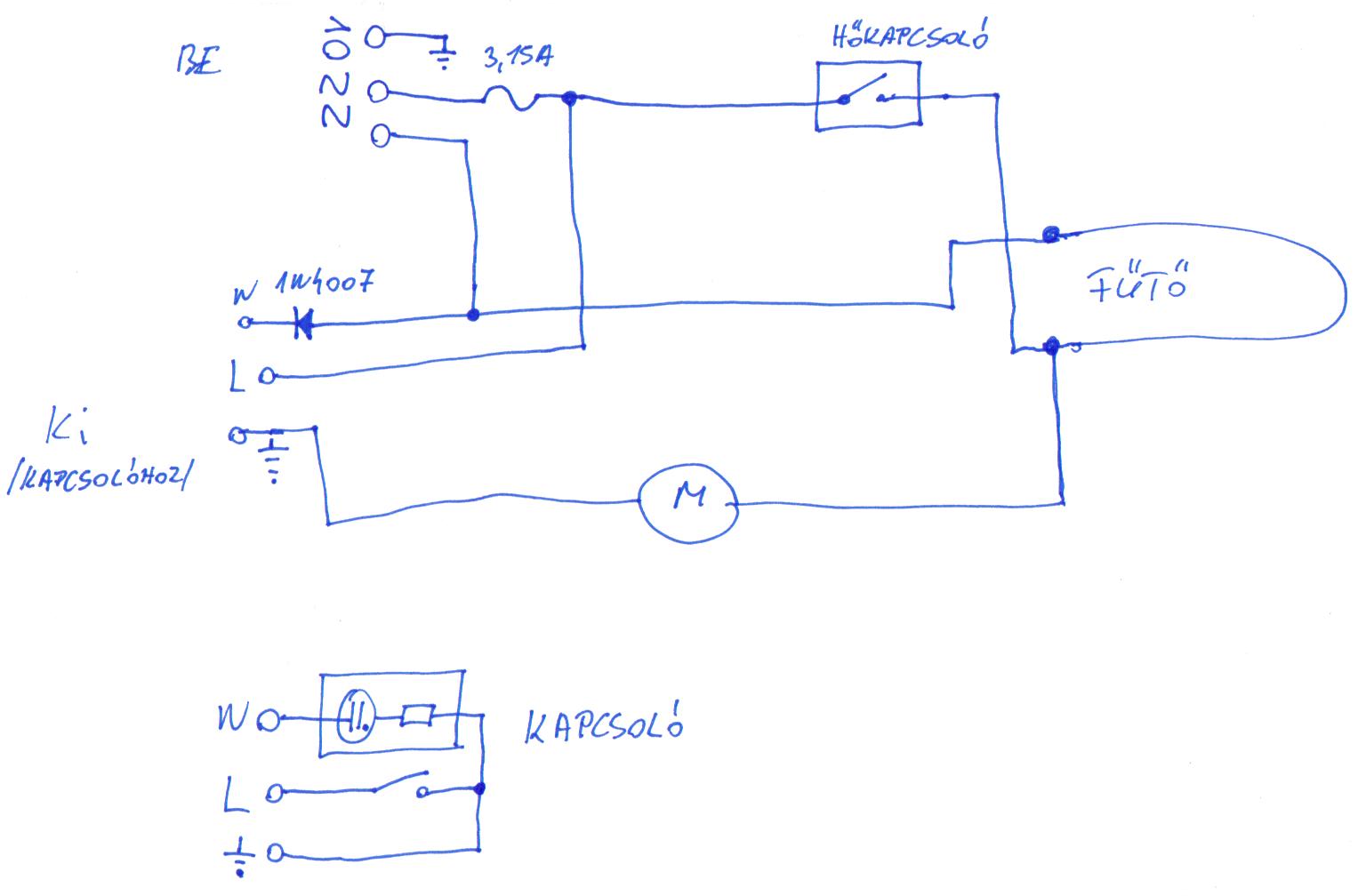

És az lenne a kérdésem még ,hogy bekötni, úgy kell
,hogy a kazán állandó hőfokon tartja magát és a távkapcsoló
csak a szivattyút kapcsolja?
(#) Noo válasza havranarpi hozzászólására (») Dec 29, 2011 /
Igen. Úgy kell! Ha szerzel egy 3 kivezetéses hőfokkapcsolót akkor könnyű megcsinálni azt is, hogy csak akkor menjen a pumpa ha fel van fűtve a kazán.
(#) havranarpi válasza Noo hozzászólására (») Dec 29, 2011 /
Ezen a kazánon 2 kivezetése van a termosztátnak és a a hőkioldónak elvileg őket sorba kell kötni és ezeket összekötni a párhuzamosan kötött fűtőszálakkal.
(#) Georgee válasza havranarpi hozzászólására (») Dec 30, 2011 /
Itt a kapcsolási rajza a füstgépnek (Antari-ról lett lemásolva). Remélem a működésére nem nagyon kell kitérni. klikk Szerk: A földelés jelet úgy nézd, hogy az nem vázcsatlakozás a kapcsolónál! Hanem egy 3 eres kábel megy ki a kapcsolóhoz, és az a 3ik ér, tehát csak a hálózat felől földeld!
(#) Georgee válasza Noo hozzászólására (») Dec 30, 2011 /
Sima mezei kétállásúval is meglehet oldani a dolgot! Ha felfűt, akkor a kapcsoló nyit és így a fűtőszál vezetékként működik mindaddig amíg a kazán hőmérséklete le nem esik az adott hőfokra.
(#) Noo válasza Georgee hozzászólására (») Dec 30, 2011 /
De akkor a felfűtés alatt mi akadályozza meg a pumpát, hogy bekapcsoljon?
Az előző HSZ-ban linkeltem egy kapcs rajzot! Ha a hőkapcsoló zárva van akkor a fűtőszál mint fogyasztó van az áramkörben (melegszik), ha elérte a kívánt hőfokot akkor a hőkapcs kiold, így a fűtőtest mint egy darab vezeték úgy van az áramkörben. A motor egyik pontja pl a fázison van, és a nullát akkor kapja meg, ha a kazán elérte az üzemi hőfokot, tehát átfolyik rajta az áram. Ha lehül akkor a motor mindkét pontja a fázist kapja, és így a fűtőelem lesz rajta a hálózaton. Remélem érthetően leírtam.
