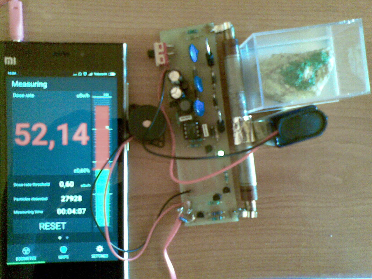

Kérdés: ezt a kapcsolást át lehet alakítani úgy, hogy legyen rajta mikrofonos kimenet? Ezt a weboldalt nézegettem, hogy itt hogy van megoldva. A program androidra működik, már csak egy érzékelő kellene.
A playwebáruházban van egy RadMeter nevű program amiben ki lehet választani a cső típusát, hogy a jack dugóra milyen van csatlakoztatva és van még olyan beállítása is amiben az audióról adjon-e tápfeszt. Telepítés után egyből kér engedélyt a mikrofonhoz való hozzáféréshez.

Én arra gondoltam, hogy a piezóval párhuzamosan lenne a leválasztás a mikrofonos véghez. Össze raktam Sance tervei alapján és működik Az SBM 20-as csövet meg ebay-ről 3850 Ft-ért találtam.
A "folyamatos" alap jelzést meg az elem miatt van. Ha fogom az elemet, akkor a led is csak akkor villan ha az urán ásványt a közelébe rakom (vásártéren lehetett venni )

Végre tudtam szerezni egy hibás headsetet így én is ki tudtam próbálni. Én a képen látható módon kötöttem. A kondi 100p-s (ez volt kéznél), az ellenállás 10k. Nekem a Radmeter annyira nem tetszett, ezért kerestem mást. Elég sok ingyenes van, de mindegyiknek van valami bogara. Nekem a Radiation detector Atomsimple jött be. Igaz ez nem számol CPM-et, és a cső típusát sem lehet változtatni, de a hozzá vásárolható készülékben szerintem sbm-20 van, így ez nekünk pont jó. A kijelzett értékek is korrektnek tűnnek.

Le töltöttem a programot amit írtál.
Össze hasonlítottam a 2 programot az urán ásványommal. Sztem nem SBM20-as a cső hozzá. Ami érdekes, hogy nagyjából ugyan annyi ideig járattam a programokat és a Radiation detector Atomsimple kétszer nagyobb értéket mért (még növekedett volna), mint a Radmeter. Majd még tesztelgetem, hátha csak nem jól volt beállítva a progi.

Mondjuk a kondi amit be tudtam rakni az 10 nF-s az ellenállás 1 K (a telefon headset mikrofon készenléti feszültségét megmértem: 2,6 V. Amit kezelnie kell az 1,2 V körül van. A "folyamatos" jelzésnél tudtam ezt ki mérni. A BC 237-t BC 547-C-vel tudtam helyettesíteni. ). Most azon gondolkozok, hogy a kondi mérete mennyire befolyásolhatja a küldött impulzus hosszát? Ahogy néztem a beütések számát; amikor a piezon 1 kattanás hallatszott volt, hogy 5-6 beütésnek számolta. Bár, mivel a piezoval kötöttem párhuzamosan, lehet hogy a piezo töltését is bele számolta volna?

Próbáld ki a Pocket Geigert. Ez ugyan nem jelez semmit, de egy oszcilloszkóphoz hasonlóan ábrázolja a bejövő jelet. Lőttem pár képet, hogy milyen különbség van 100p, 1nf, és 6,8nf között (nem találtam 10nf-at). Látszik, hogy 6,8nf-nál már torzul a jel. Szerintem cseréld a kondit 1nf-ra vagy kisebbre.
(#) PowerPein válasza Shance hozzászólására (») Ápr 18, 2016 /
Megnéztem ezzel a progival. 10nF-nál már eléggé torzult a jel. Ma délután majd veszek egy másik kondit. Az üzletből majd a lehető legkisebbet kérem és megnézem azzal is.

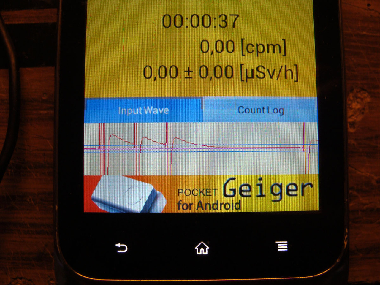

(#) PowerPein hozzászólása Máj 14, 2016 /
Végre elkészült a dobozolás is
Tovább kísérleteztem és végül jelalakon is sikerült javítanom: a BC327-es tranzisztor adja a jelet a mikrofon bemenet felé. A kondi egy 56 pF-s kerámia kondi. A 10k-s ellenállást a kondi elé raktam be: az egyik vége a kondi lábára a másik vége a negatívra. A kondi másik lába van a mikrofon bemenet + oldalára kötve. Ilyenkor sikerült a képen látható jelet elérni.
A PocketGeiger programba pedig a cpm=a*uSv helyre 350-s értéket írtam. Ekkor uSv/h-ra ugyan annyit számolt mint amit a többi program is mért. A háttér sugárzásra mért adat pedig majdnem ugyan annyi mint amit a katasztrofavedelem.hu weboldalon mérnek Pécsre.
