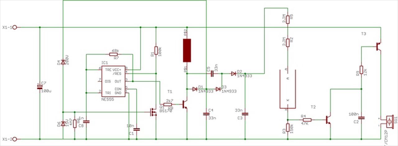

(#) Rumcájsz válasza Shance hozzászólására (») Dec 1, 2015 /
Egy végleges, működőképes rajzot fel tudna valaki tenni? Lehet hogy a csövem szopat, a nagyfesz megvan de egyetlen egyet sem kattan....
(#) Shance válasza Rumcájsz hozzászólására (») Dec 2, 2015 /
Hello,
Ez egy végleges, működőképes kapcsolás. Egy multiméterrel is le tudod ellenőrizni, hogy veszi-e az impulzusokat. Dióda állásban piszkáld a cső negatív bekötési pontját a pozitív mérőcsúccsal (cső nélkül). Ha ettől villan, kattan akkor ok. Lehet sok a 15 MOhm a csövednek, és ezért nem indul be. Csökkentsd le 10 vagy 5 MOhm-ra.
(#) Rumcájsz válasza Shance hozzászólására (») Dec 3, 2015 /
15Mohm? Nincs is ilyen nagy érték a kapcsolási rajzon! Én erről beszélek:
(#) Shance válasza Rumcájsz hozzászólására (») Dec 21, 2015 /
Én sajátomról beszéltem. A "geiger1 A5" pdf-ben vannak a módosított értékek. Ha az eredeti alapján építetted meg, és piezó lapkát használtál, akkor kell egy induktivitás párhuzamosan a piezóval. De ez a leírtam hozzászólásomba.

(#) soskajoska válasza zoli7409 hozzászólására (») Dec 29, 2015 /
Hangfrekvencián működik (kimenő trafó). Kicsi a hatásfoka. Nehézkes a cső beszerzése. Az előállított feszültség nem illeszthető az orosz csövekhez (többsége 400V-ot igényel. A feszültség sokszorozó miatt kis árammal terhelhető, így nagyobb beütésszámnál leesik a feszültség és hamis eredményt ad. 12V-os elem?
Olvasd vissza "shance", vagy az én hozzászólásaimat. Azok között találsz tuti kapcsolást. Egyszerűt és AVR-es megoldást is.
(#) Laslie74 válasza soskajoska hozzászólására (») Dec 29, 2015 /
Ezeket nem tudom honnan vetted, talán építsd meg, és rájössz, hogy zagyvaság. Én Collector verziójával építettem meg és egyik általad említett tulajdonságot sem tapasztaltam. 9V-os elemről megy évek óta benne van már, még nem sikerült lemeríteni, az előtét-ellenállással akkora a belső ellenállása, hogy nem változik a csőfesz nagy beütésszámnál se, Ha valaki nagyobb feszültségű csőhöz szeretné rakjon még 1-2 fokozatot a kaszkádhoz. beöntött trafóval még hangja sincs. Kezdőknek tökéletes, mert fokozatonként könnyen éleszthető. Egyetlen hátránya, hogy nem miniatűr, de én pl egy régi magyar GM-számláló elektronikáját váltottam ki, az eredeti kapcsoláshoz képest lazábban elfér a gyári dobozban. Felhasználtam az eredeti mérőműszert a fokozatváltóval és GM-csövet.
(#) soskajoska válasza Laslie74 hozzászólására (») Jan 3, 2016 /
Na kezdjük ott, hogy a benne lévő hálózati trafó pár 100 Hz felett már igen tetemes veszteségekkel működik. (A megadott értékekkel az 555 270Hz-en rezeg 80%-os kitöltési tényező mellett)
2./ A ZP1430-ra a Google értékelhető találatot csak a distrelec oldalán talál csekély 400€ (~126000HUF) áron. (ebay SBM20=13$, ~3800Ft)
3./ Az 555 IC kimenete max 200mA-el terhelhető. Ez veszteségmentesen! áttranszformálva 5,5mA-t jelent szekunder oldalon (a valóságban inkább csak 4,5mA). Ez táplálja meg a 4 fokozatú Willard hidat. Az alkalmazott elkók szivárgási veszteségét és a félhullámú egyenirányítást nézve párszor 10uA-nél többet nem lehet kicsikarni ebből a kapcsolásból (még ha hatalmas is a szabályozási tartaléka)
4./ Azt mondjuk valóban elnéztem, hogy 400V-ra is beállítható a kimenet!
Mindezzel persze nem azt mondom, hogy nem működik és egy meglévő készülékben nem lehet alkalmas az elektronika cseréjére. De ha már új készülék építésén gondolkodik valaki, akkor miért ne válasszon egy modernebb, jobban, gazdaságosabban működő, egyszerűbb kapcsolást?

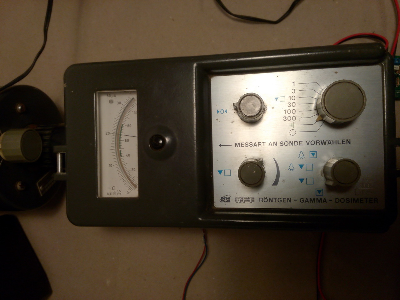

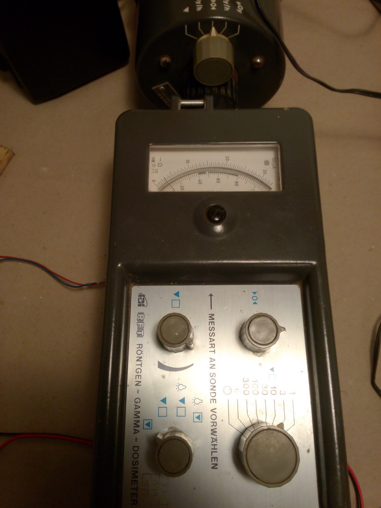

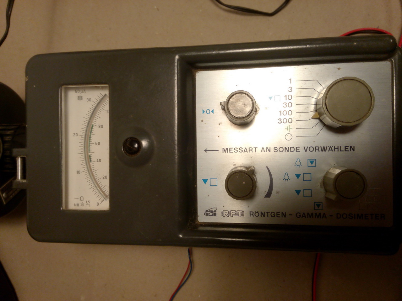

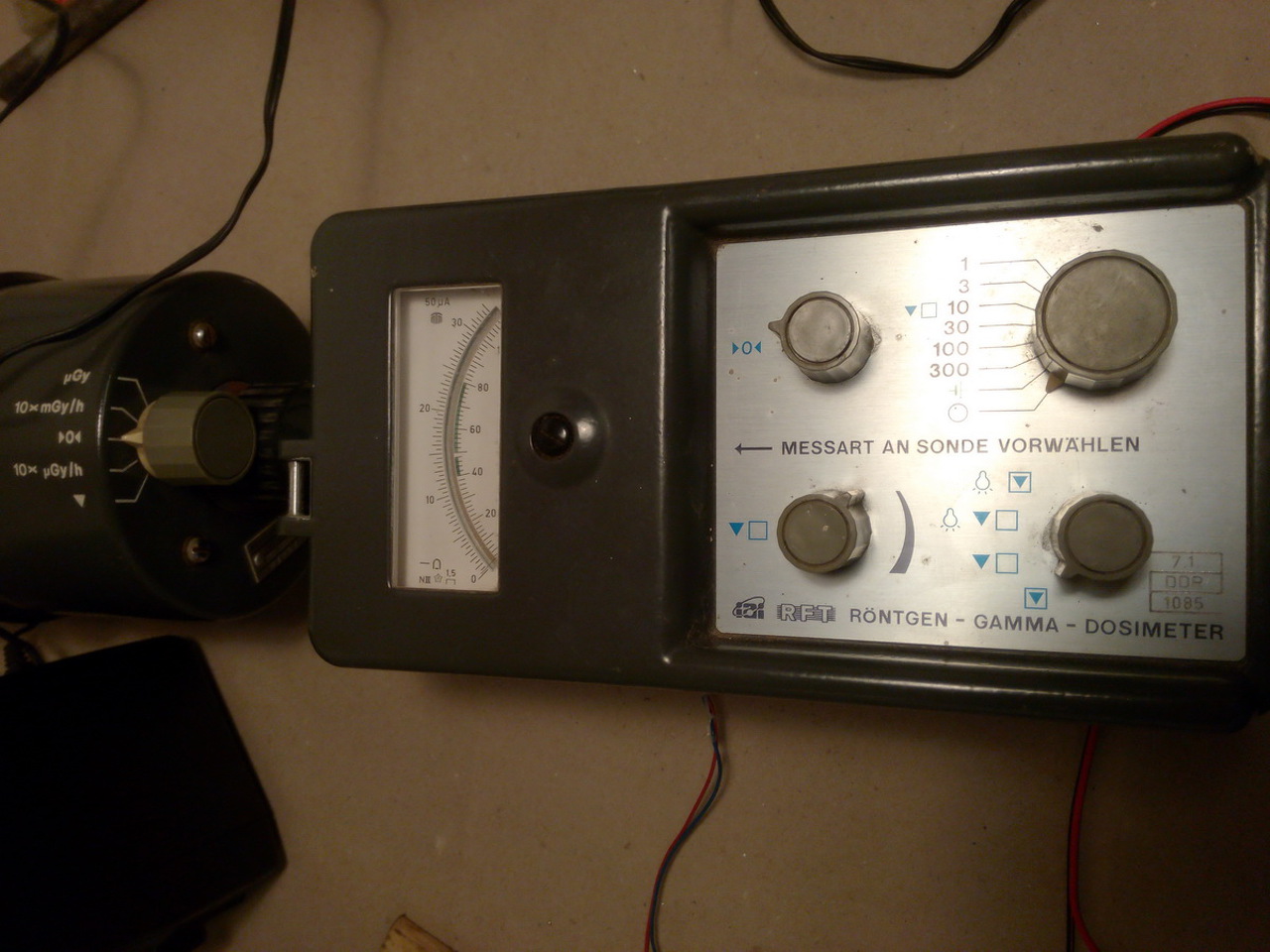

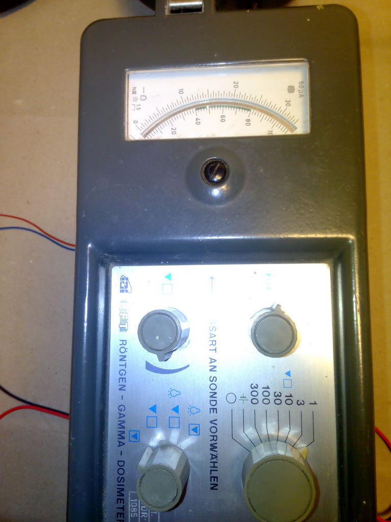

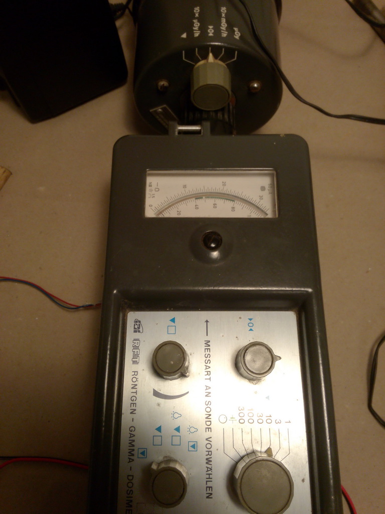

(#) Csillagnyee hozzászólása Jan 16, 2016 /
Mai szerzemény: RFT Röntgen Gamma dózismérő. VEB Robotron Dresden
Kapcsolási rajza, információja van esetleg valakinek hozzá?
A detektorban nem találtam csövet, polisztirol pohár alatt egy fekete papír szerű oszlop van.
A hozzászólás módosítva: Jan 16, 2016
(#) Laslie74 válasza Csillagnyee hozzászólására (») Jan 16, 2016 /
Ionizációs kamrás műszer. Lágy röntgensugárzást is pontosan mér amit a GM csövek nem is érzékelnek. A fejben van egy kalibráló forrás is. Rakjál bele bébi góliát elemeket és kiderül működik e.
(#) Csillagnyee válasza Laslie74 hozzászólására (») Jan 17, 2016 /
Köszi az információkat! Napközben stabil tápról meghajtom.
Levegővel töltött a kamra(most már biztosan), polisztirol sapkája van, vezető réteggel lehet bevonva. Így meg is van a két elektróda/fegyverzet, ha kondenátorként tekintünk rá.
A kalibráló forrás a fémházban lehet? Azt nem szeretném piszkálni. Biztonság szempontjából a kis piros füstössel végigmértem, de abszolut semmi, még az órámra is többet detektál.
(kis piros füstös Jupiter: egyik tranzisztor szeret melegedni, füstöltetni a lakkréteget, de működik)
A középelektróda repedezett és a talpánál levő alátét lötyög. Szerintem gyárilag nem ilyennek kell lennie. Ez lehet gond?
(#) Laslie74 válasza Csillagnyee hozzászólására (») Jan 17, 2016 /
Nem kondenzátorként, hanem ionizációs kamraként szerepel a fejben lévő nagy erősítésű FET áramkör méri a szivárgóáram mértékét, azért grafit az elektródái mert az minimálisan nyeli el a lágy sugarakat. Az orosz geigerrel persze, hogy nem nagyon mutatja az alfa forrást a burkolat alatt, amúgy ha nyitod az ablakát a pöcökkel mérhető valamennyire burkolaton kívül is. A lötyögő középső elektróda gyanítom leejtés következménye lehet, mérési hibát okozhat azt reparálni kellene ami nem egyszerű a grafitot ha eltörik nem könnyű pótolni. Ezek a műszerek azért is előnyösek, mert GM számlálóval nem lehet jól mérni a régi hálózati trafós röntgengépeket a kapcsolásukból eredő lüktető sugárzás miatt.
(#) Csillagnyee válasza Laslie74 hozzászólására (») Jan 18, 2016 /
Köszi az információt, kapcsolási rajzot, se kezelési útmutatót nem találtam hozzá. A piktogramok mit jelölnek?
Sajnos nem működik rendesen, mert össze-vissza mutat. Végigtekertem minden állásba, majd az utolsó állásba visszatéve a mutató negatívba ment át és nem is akart onnan visszaállni, korrigálni se lehetett. Le is kapcsolatam, ne essen baja.
Működhet a detektor, vagy csak a műszer mutatott mindenféle fals értéket?
(#) Laslie74 válasza Csillagnyee hozzászólására (») Jan 20, 2016 /
Azért lehet eltérés az egyes méréstartományoknál mert ha tartományt váltasz mindig előbb nullázni kell és csak utána mérni.
