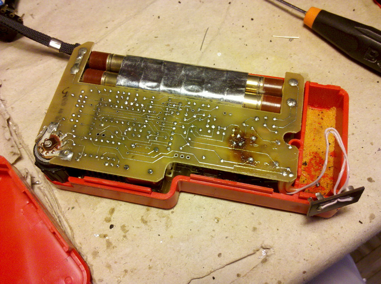

(#) Csillagnyee hozzászólása Nov 18, 2015 /
Megjavítottam tranzisztorcserével egy Jupiter Szim5 kis gm számlálót, szerintetek miként kalibrálhatóak ezek? (Képek mellékelve)
Egy kattanás, ha jól értem 1 detektált impulzust jelent? Az kattanásokat tized mikroSv-ben számlálja.
Illetve volna valakinek kiforrott, kipróbált kapcsolási rajza, nyákterve esetleg sbm20as csövekhez?
Építenék egy Atmega128 mikrokontrolleres kis számlálót.

(#) soskajoska válasza Csillagnyee hozzászólására (») Nov 23, 2015 /
„szerintetek miként kalibrálhatóak ezek?”
Mivel detektor, nem igazán kalibrálható, maximum ellenőrizni tudod a működését. Normál háttérsugárzásnál 0,12÷0,16 uSv értéket mutat. Ha esetleg tudsz szerezni besugárzott mintát (Izotóp Intézet), aminek ismered az adatait, akkor tudod ellenőrizni a működést. De nem biztatlak a minta beszerzésére.
(#) Csillagnyee válasza soskajoska hozzászólására (») Nov 24, 2015 /
Köszönöm a választ, sajnos csak tized uSv értéket képes mutatni, és háttérsugárzásnál tényleg 0,1-0,2 értéket mutat általában. Néha magasabbra is felszökik, de szerencsére 0,5nél magasabbat még nem mutatott.
Nem szeretnék mintát beszerezni, egyszer majd összehasonlítom egy jól működő társával.
