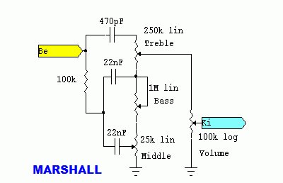

Sziasztok!!Még régebben valaki kért gitár bekötés rajzot, nah végülis nem pont a legjobb, de ezek különféle gyártók más és más hangszín megoldásai, remélem valaki hasznát veszi ezenkívül van még 1 Fender rajz azt is felrakom csak egy szerre 4-et lehet
(#) kurtyka hozzászólása Júl 30, 2007 /
Nah itt van még a Fender is
