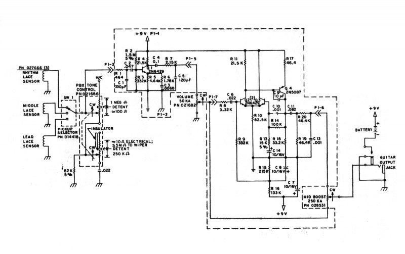

Sziasztok, szeretnék segítséget kérni! Egy kedves ismerősöm megépítette a csatolt áramkört, szépen rendben működik. A kérdésem az áramkörre vonatkozik, kezdők lévén, szeretnénk megérteni a kapcsolást működését, mi mit csinál. A kapcsolás maga egy 22dB-es közép emelést hajt végre. A "szürke folt" az a pickup-ok utáni rész ahol a kép potméter van, látott már valaki ilyesmit? Hogyan kell értelmezni? Előre is köszi a válaszokat! Üdv.
(#) ZSozsóó válasza ECL82 hozzászólására (») Márc 16, 2011 /
Szerintem nemes egyszerűséggel a gitár hangszín szabályzó potijai!
Zsolti
