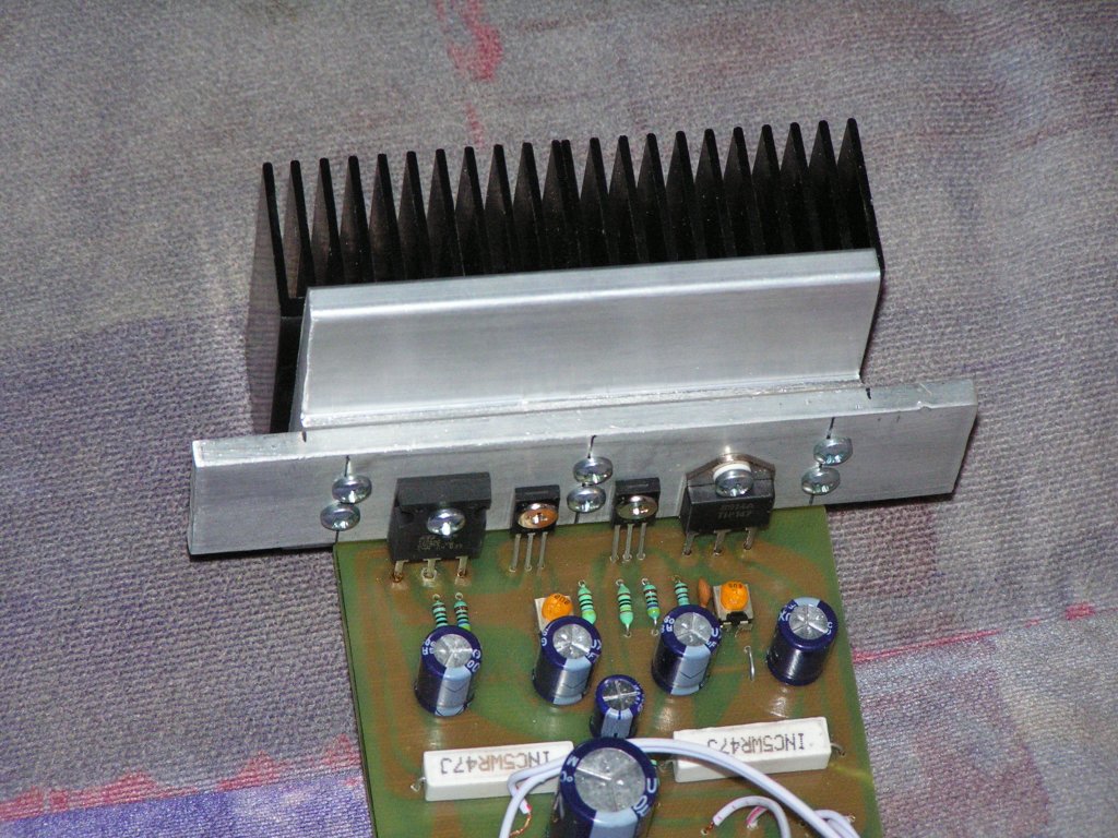

(#) skero válasza hapro hozzászólására (») Márc 20, 2011 /
Szia én éppen a linkelt 60W os kapcsoláson fáradozok kombónak. Végfok kész ,teszteltem deck -ról ,nagyon tetszik a hangja és elég hangos is. Egy bass gitár hangszóróval + piezzo lett próbálva. Az előfokot Zsozsó segítségével átterveztem 3 sávos hangszínre de azt még nem próbáltam.Bővebben: Link
