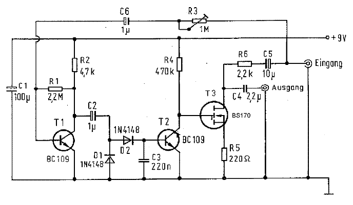

(#) reloop válasza Addye hozzászólására (») Jún 10, 2012 /
Egy kis segítség a zajzár elkészítéséhez.
(#) Addye válasza reloop hozzászólására (») Jún 11, 2012 /
Köszönöm, így már menni fog
