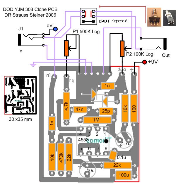

http://diyguitareffectsforum.forumup.ro/forum-13-diyguitareffectsforum.html A forumba be kell jelentkezni mert csak akkor lathatod a kepeket. A BSS oldalon lathato Dr Strauss fele torzitot megcsinaltam es kiutotte a Boss -okat egybol. Beszurok egy kepet is egyben a Forumon kozult pedalrol.

AZ mit jelent, hogy kiütötte a Bossokat egyből??? Milyen a torzító?! Peti.
