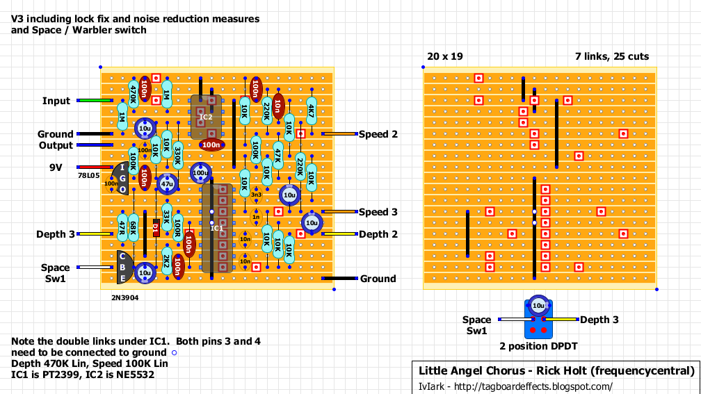

Megépítettem én is a Little Angel kórust, és ugyanaz a probléma vele: melegszik, de veszettül! Még az IC (PT2399) is! Minden jelenség megegyezik, mint a Te kórusodnál. Végülis lett megoldás? Mert sajnos nekem elég messziről, Záhonyból postázták a PT-t, én meg B.füreden lakom. Szóval nem egyszerű beszereznem, ha azzal lesz gond... Ezt a rajzot használtam a megépítéshez:
Szia. Megoldódott nekem a melegedős probléma, ami zárlat volt a potikhoz menő egyik kábel és (ha jól emlékszem) a 9V-os táp között (bár még mindig szokott szórakozni, úgyhogy újra kellene huzalozni). Ha közel vannak a kivezetések egymáshoz, próbálj meg tömör összekötő kábeleket használni vagy ónozd be a végüket, így kisebb az esélye a zárlatnak. Egyébként nekem most az a bajom vele, hogy eszméletlenül sistereg. Az összes kondi fólia, nagy része wima. Esetleg ha valaki tudja mitől lehet, az legyen szíves írja meg.

Itt a részletesebb felontású kép. A kis mustárszínű 100nF kondik régebbi számítógépből valóak... Lehetnek ők bűnösek a felmelegedésért? Csak mert a tremolót is ezekkel építettem, ott jók... Nem tudom...

Üdv. Little angel nekem is megvan. Nálam nincs melegedés, de Ti egy régebbi rajzot használtatok... Milyen feszültséget mértek az PT lábain? Nem szabad h melegedjen még akkor sem ha nem csinál semmit csak "simán" átmegy rajta a hang. Nehogy megsüljön..LFO működik? (1k ellenállás+LED az IC1 7es lábra villog a spped poti állásától függően). kb ilyesmi feszültség értéket kell mérni: NE5532 1: 0.13 to 4.9 2: 2.9 to 3.2 3: 2.7 to 3.1 4: 0v 5: 4.79 6. 4.9 7: 5.14 8: 9 PT2399 1: 5 2: 2.38 to 2.42 3: 0 4: 0 5: 2.75 6: 0.61 7: 0.88 8: 0.88 9 through to 16: 2.41

az általam belinkelt rajzot jegeld még mert ahhoz sok dolgot kellene változtatni ergo új nyák kellene. érdekességnek szántam.
nézd meg a feszültséget a pt lábain elsőként. az ic1 lábain sem árt megmérni mi van.
Nyák nem gond, csak az idő megint és a plusz munka...
Ez a rajz jó lehet? Mármint ha jól néztem, akkor az elvi rajzzal stimmel...

Megmértem a holmit. A következő eredmények születtek:
NE5532 1. 5,13 2. 4,22 3. 3,67 4. 0,0 5. 2,60 - 3,05 között ugrál 6. 2,88 - 3,20 között ugrál 7. 1,58 - 5,53 között ugrál 8. 8,79 PT2399 1. 4,94 2. 2,36 3. 0,0 4. 0,0 5. 4,93 6. 0,58 7. 0,001 8. 4,52 9.-14 2,38 az átlag 15. 0,37 16. 4,74 Ha kihúzom a tápot, várok egy kicsit, majd újra bedugom, akkor elsőre minden normál értéket mutat, majd mire végig érek a méréssel minden lábon, addigra a fentiek alapján alakulnak a melegedéssel együtt a mért értékek. Kb 1 perc alatt végbemegy a folyamat... |
