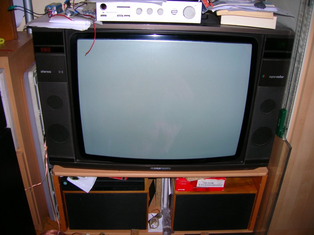

Kb. egy fél éve vettem a vaterán, de sajnos hibás a képe. A jelenség a következő: Amikor működik a TV nagy fényerőnél a kép szélei kicsúsznak a képernyőről. A Nagyobb mély hangoknál pedig "berottyan" az erősítő. Gondoltam táp hibára is (kikapcsolt állapotban st-by-ban a TV tápja sípol füllel halhatóan, nem túl hangosan de sípol), de megkérdeznélek titeket, hogy esetleg nem lehet-e ezen kívül más baja is? Ezt a hibát leszámítva nagyon jó kis készülék a 70cm-es képátlójával és a két TESLA hangfallal mozi minőségű hangzást/látványt nyújt! Ezért nem is szeretnék másikat venni, ha nem muszáj, inkább ezt javítanám meg, ha van rá egy mód. Egy kapcsolási rajzot ha valaki tud mellékelni, megköszönném! A TV típusa CUC-2600 és az van ráírva még, hogy: Stereo 70-260a CTI. Keresgéltem, de a legjobb barátom a Google se talált semmit sem róla. A segítségeteket előre is köszönöm!

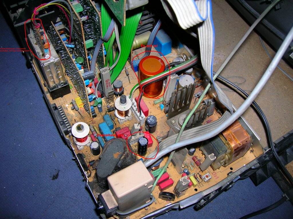

(#) 187BodyGuard hozzászólása Jan 29, 2012 /
Megnéztem a TV-t, a tápban és a sorkimenő környékén cseréltem ki 1-1 kondit. (ezeket a képen pirossal bekarikáztam) Még mindig kilóg a kép sarka. Egyik barátommal beállítottuk a fókuszt is, így szép éles a kép most már!
Van a TV-ben a bemeneti modulján egy vendég panel is! Elég érdekes, de mindegy mert működik vele.
Esetleg egyéb ötletetek vannak-e hogy mit nézzek meg? A táp úgy néz ki hogy rendben van, a fő nagy puffert kicseréltem benne. Képet is mellékeltem róla.
(#) kadarist válasza 187BodyGuard hozzászólására (») Jan 29, 2012 /
Az a vendégpanel a hang-kétnormásító. Ezzel érték el azt, hogy az OIRT-hangvivőt is vételezni tudja a tévé. A tápfeszültségek változnak a fényerővel arányosan?
De hozzá tudsz, mert a tápegység egyenirányító diódái ott figyelnek a panelen és alig várják, hogy rátapints a lábukra. Vagy fordítsd fel a panelt és a forrasztási oldalon mérj.
(#) 187BodyGuard válasza kadarist hozzászólására (») Jan 29, 2012 /
A D634-635-höz fértem hozzá, ezeken a feszültség 48-80V között ingadozott. Kikapcsolt állapotban a feszültség 70-80V között mozgott rajta. Megnézem még a többit is és írok hogy mi merre. Csak az az igazság, hogy tisztelem a TV-t belülről mert egyszer megnyalt a sorvég egy 80Cm-es grundignál és bizony azóta fel vagyok villanyozva!
Amúgy szerintem, két variáció van:
-A nem ugyan az a rajz mint a TV bele
-B Cseréltek valamit a TV-n.
Néztem a végfokot és ott TDA4935-nek kéne lenni, ebben meg TDA2009 van. Azon néztem a tápfeszt, az nem ingadozott.
