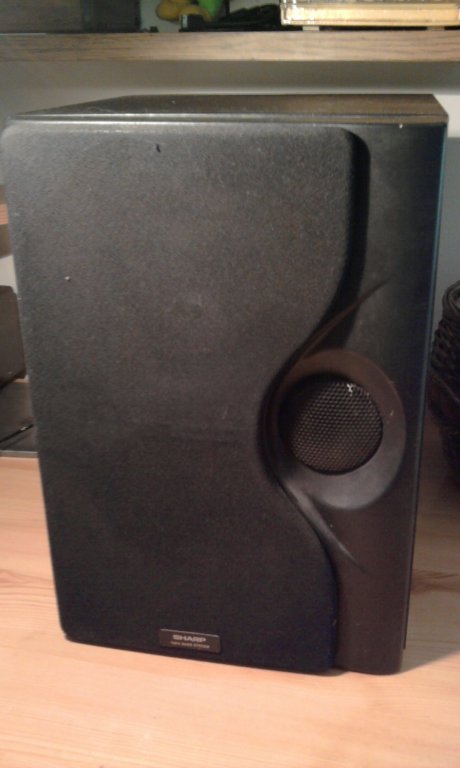

Sziasztok! Van egy pár hangfalam, amit képpel illusztrálok. Az a baj vele, hogy iszonyatosan zizeg nagyobb basszusnál, és nem a hangszórók a rosszak, mert ha összenyomom a dobozt, akkor jó lesz. Az a kérdésem, hogy milyen ragasztóval ragasszam össze úgy, hogy rendesen meg is fogja? Ragasztásnál egy 7-8 kg-s vasat tettem rá, de így sem ragadt össze jól. Milyet használjak? és arra, hogy doboz hangja van mi a megoldás? Előre is köszönöm!

(#) szamóca válasza dave500 hozzászólására (») Ápr 22, 2012 /
Ez nem hangfal. Lásd fent fal meghatározását.
Nem tudni, hogy pontosan mi "zizeg", az oldallapok, a front, vagy a hátlap? Belső merevítők használatával eltüntethetők a rezonanciák. Ragasztónak pl. a Palma faragasztó megfelelő. A dobozhangról, a csillapítás után írj.

(#) dave500 válasza szamóca hozzászólására (») Ápr 22, 2012 /
Jó, most már tudom, hogy hangdoboz! De eddig mindig hangfalnak hívtam!
Az front, és zizegő hangot hallatva berezonál! Ha azt befelé nyomom, akkor megszűnik az a zavaró hang. Csillapítanék, de mivel? Egy régebbi hangdobozból kitermeltel ilyen hangelnyelő vattát, az jó bele?
Még mindig nem értelmezed a leírtakat. A doboz az, amibe beépíted a hangszórókat, és úgy lesz belőle hangsugárzó.
A műanyag előlap az ami gondot okoz ha jól sejtem nálad.
Vedd le, és rakj mögé hungarocellt ami kitámasztja, majd fogasd vissza.
Jólvan na, nem tudom a szakkifejezéseket!
Igen, a műanyaggal vannak gondok..
Oké, köszi, megpróbálom!
