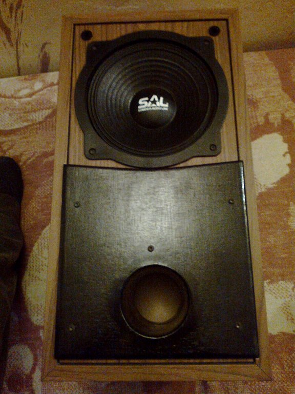

(#) subwoofer220 hozzászólása Ápr 17, 2012 /
Segítséget kérek tőletek!
Egy Videoton hangfalba beépítettem egy sal spa 2030-at egy subwoofer hangváltóval,de nem úgy szól ahogy kellene szerintem! A ládába nincs hangcsillapító anyag..
Mi lehet a gond?
Tudom, SAL.... De akkor is,nem így kell szólnia!
Az lehet hogy a subwoofer hangváltó hibás?
Előre is köszönök minden segítséget!!

(#) reloop válasza subwoofer220 hozzászólására (») Ápr 17, 2012 /
(Hangfal :no: -> hangsugárzó :yes: )
Az SPA közép - mélyközép hangszóró. A SAL választékából lágy membránszélűt kellett volna venned.
(#) Bassmester válasza subwoofer220 hozzászólására (») Ápr 17, 2012 /
Az SPA2030 nem szub hangszóró, kb 70 Hz-től ad hallható hangot megfelelő dobozban. Ha egy szub váltóval meredeken levágod a kb 100 Hz feletti hangot, akkor nem sok marad neki. A képen látható doboz sem a hangszóróhoz lett méretezve, ráadásul reflex...
A felsoroltak közül egy is elég lett volna a balsikerhez, de az esetedben halmozottan vannak jelen a problémák...
(#) subwoofer220 válasza Bassmester hozzászólására (») Ápr 17, 2012 /
Nincs valami megoldás amivel lehetne javítani a hangzáson?
(#) szamóca válasza subwoofer220 hozzászólására (») Ápr 17, 2012 /
A hangszóró cseréjével egy megfelelőre.

(#) subwoofer220 válasza szamóca hozzászólására (») Ápr 18, 2012 /
Sajnos lecserélni nem szeretném,és nem is akarnék újabb 2 mély sugárzót venni! Mit kellene átalakítani a hangfalon,ahhoz hogy erősebben szóljon? Pld.:reflexcső,valamint hangcsillapító anyag. Az a hangváltó valóban subwoofer-hez való, nem PA-hoz! Milyen hangváltót szerezek be,ami 5KHz felet vág?
Kérlek adjatok tanácsot!
Köszönöm az eddigi hozászolásokat!
(#) ptesza válasza subwoofer220 hozzászólására (») Ápr 18, 2012 /
Változtass a hangszóró T/S paraméterin. Másik lengőrendszer és membrán. A subokat 150 Hz nél szokták vágni. Ha bandpass filter akkor alul is vágja a 30 Hz alatti hangokat. Az a hangváltó csak egy tekercs és két párhuzamos kondi. Mitől PA? Ugyanilyent tesznek a hifibe is ha ilyenre van szükség.
A hibáid fő okai?
- Mi alapján lett eldöntve , hogy az a térfogat kell ennek a hangszórónak ?
- Mi alapján lett meghatározva cső méret a hossz ?
- A csillapítást miért hagytad ki, ha 5 kHz felett akarod vágni?
- Miért pont olyasmi a hangváltó ?
Azért mert nem mérsz. Így nem tudsz számolni sem, és tervezni sem mert nincs miből. Ha nem akarsz vesződni ilyen dolgokkal akkor miért nem veszed meg készen? Hisz most is azt csináltad , te csak összeraktad. Van azért bőven kész terv ami alapján lehet utánépíteni. Csak azzal is egy baj van. Nem lehet olyasmi , hanem olyan kell mint ami a tervben van.
(#) subwoofer220 válasza ptesza hozzászólására (») Ápr 18, 2012 /
Teljesen igazad van!
Azért ezt a ládát választottam,mert ez volt kéznél! De az egészben az a legroszabb hogy ott a párja! Azt még nem raktam össze,mert felesleges.
Tehát ebbe a dobozba nem maradhat.
Újat kell csinálnom.Sajnos én a hangfalkészítő programhoz nem értek.. Pld.: a reflexcső hosszát is csak találomra vágtam le.
Esetleg nincs neked vagy másnak egy ?PA? 20cm-es hangfalterve?
Nagyon hálás lennék!
Ha lenne sem vennéd meg bele a hangszórót. Nem értem mit akarsz ezzel.
