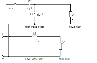

(#) villages hozzászólása Jún 21, 2012 /
Szevasztok srácok!
Kérlek benneteket nézzetek már rá erre a váltóra!
Az a gondom, hogy meglehetősen rosszul működik. nem építettem még váltót, nem is méreteztem, ebből kifolyólag nem-igen tudom eldönteni, miért szól rosszul.
A közepe nagyon kevés dinamika tartományban, a magas viszont legalább + 6 db-lel szól, így azt sem tudom eldönteni, hogy a közép megfelelő helyen szól-e.
a kapcsolási rajzról, remélem avatott szemnek kiderülhet minden. Mindazonáltal azt is furcsállom,hogy a közép és a dóm fordított polaritással van kötve, ezek szerint ellen ütemben kell hogy dolgozzon? Egy másik dobozba építettem be, (winisd-vel tervezve amivel nem is lenne baj) minden hangszóró az eredeti, csak a dóm lett cserélve, a másik képen azt is megnézhetitek.
Köszönöm előre is: Falusi László!
Előre
