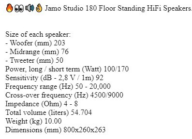

Értem...és az mennyi?
(#) uniman válasza Tylla1 hozzászólására (») Máj 18, 2023 /
A neten ez "kering" erről...:

„A neten ez "kering" erről...:”
Annyit is ér...
A beépített hangszórók pontos villamos adatai is kellenének...
(#) Tylla1 válasza dB_Thunder hozzászólására (») Máj 18, 2023 /
"Írtam!! Édeskevés!!"....mihez is?
"Annyit is ér..."...ez gondolom tény...meg gondolom az is, hogy aki a fentebb megadott adatokat leírta, csak a hasára ütött...vagy lehet ismerte a "beépített hangszórók villamos adatait".

Egy hangszórónak/ hangsugárzónak nincsenek villamos adatai. Szerintem.

Több helyen is le van írva. pl.: Bővebben: Link
Persze egyértelmű, hogy eléggé problémás az a hangváltó...
Lehet bele venni másik hangszórókészletet (ismert paraméterekkel), vagy beleépíteni egy imert frekis hangváltót. (8 ohm?)
Haveromnak is van egy pár ilyen hangfala, tényleg ocsmány a hangjuk.

Kép és ár alapján nem tűnik komoly hangfalnak. Szerintem lehetne átlagolni egyszerű hangszórók adatait és abból kiindulni. Nem fognak embert a Holdra küldeni azzal a hangfallal. A gyári kondenzátoroknál biztosan jobb eredményt lehet elérni.
(#) Tylla1 válasza uniman hozzászólására (») Máj 19, 2023 /
Köszönöm a válaszokat...a kérdés egyébként azért merült fel, mert az általad küldött képen látható adatokat korábban én is megtaláltam több helyen, de egy másik hangfal fórumon egy ilyen hangfalba hangváltót akartak rakni és ott a keresztfreki nem a 4500/9000 Hz volt, hanem 650/6000Hz, ami állítólag közelítőleg megfelel a gyár által beállított értékeknek...laikusként számomra eléggé eltér a két adat, ezért gondoltam, hogy a beépített kondik és tekercs értékei megmutatják, melyik áll közelebb a gyári valósághoz

A 4500/9000 elég nagy marhaságnak tűnik, a kétutas hangsugárzóm 2KHz-en van váltva 20cm-es mélyközéppel, nem 4.5KHz-en.

Megmutatják hát: Pl. tele van a net hangváltó kalkulátorral.... Azokba be kell írni az ismert alkatrész értékeket. Meg a frekit ist be lehet írni és "jáccogatni" a számolásokkal. (Persze eszement értékek fognak kiszámolódni... )
Persze, előbb derítsük ki 4 vagy 8 ohmosak a hangszórók !?
