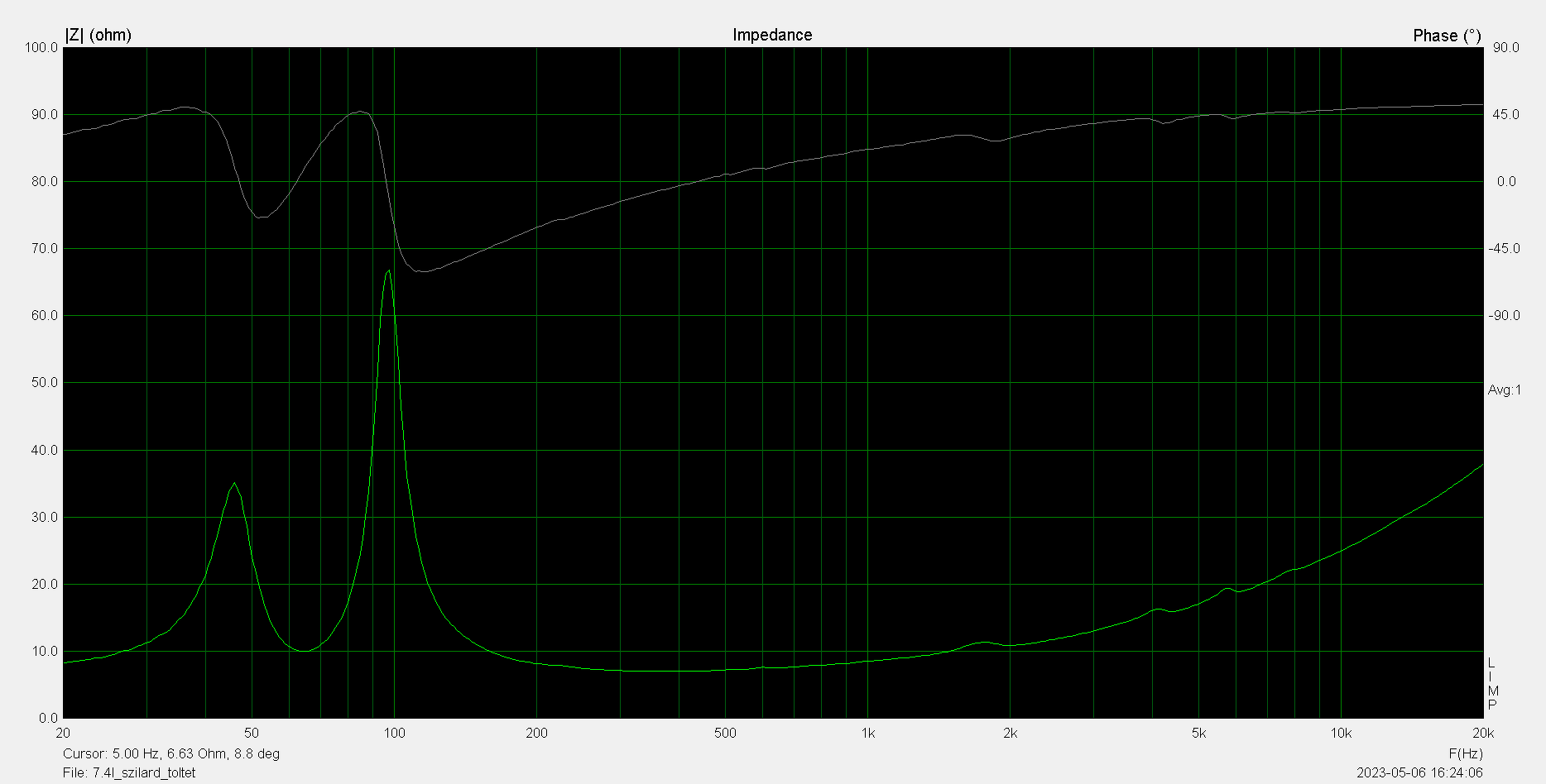

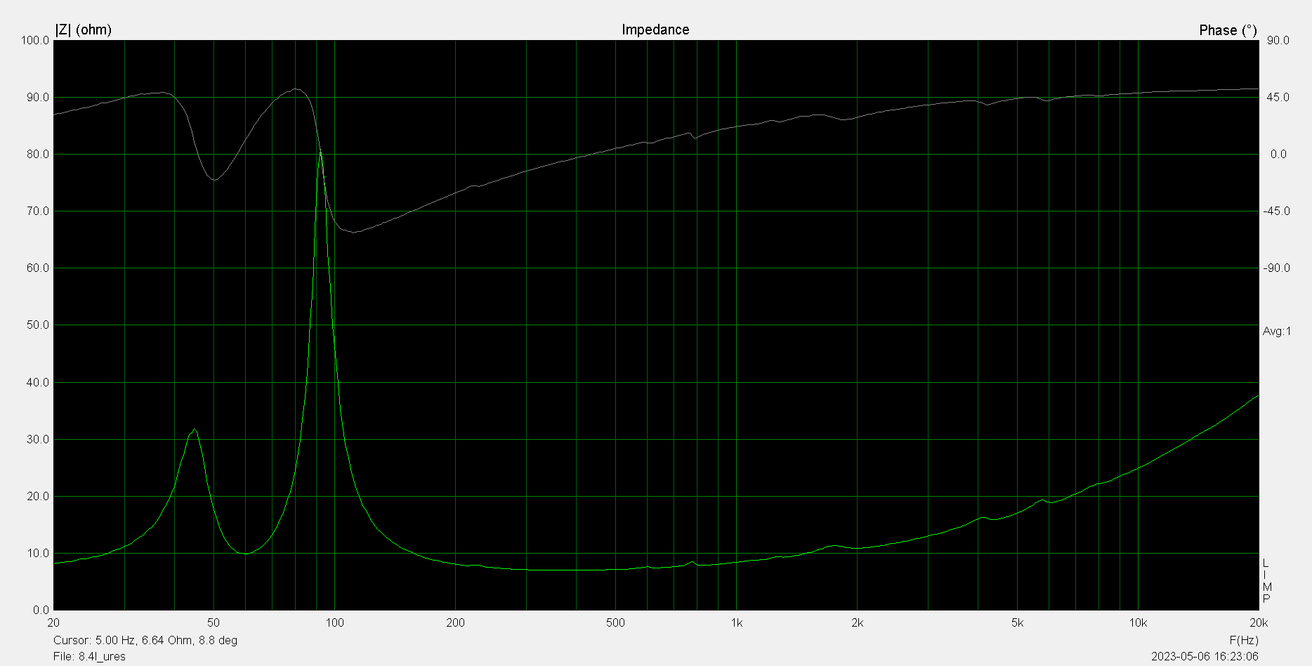

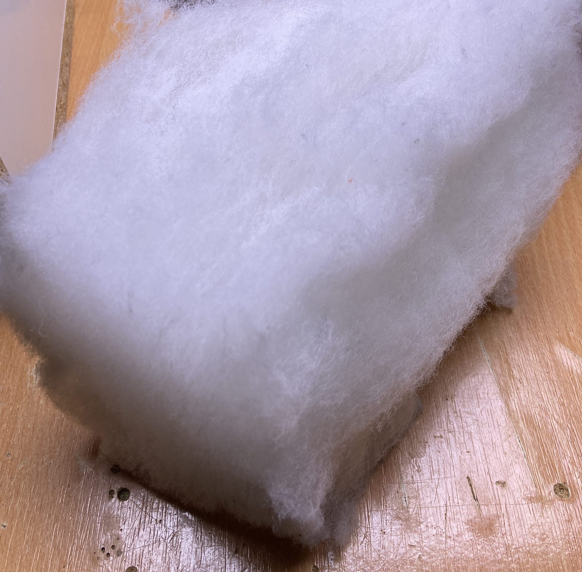

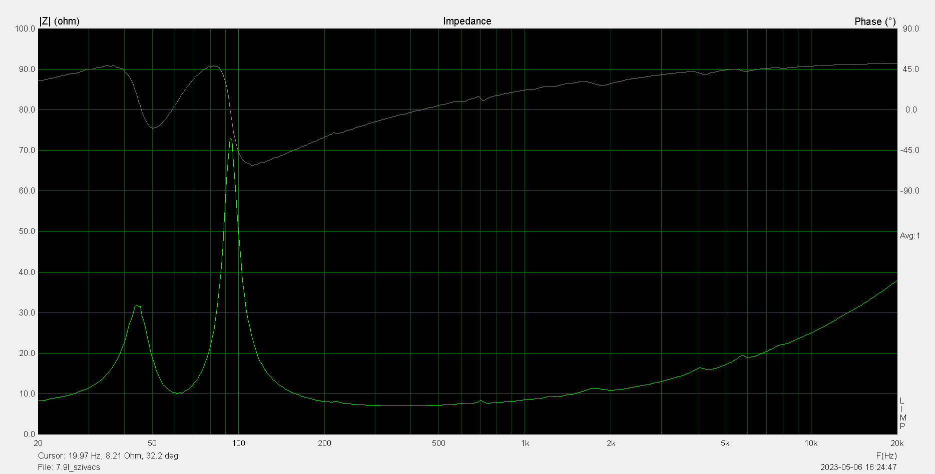

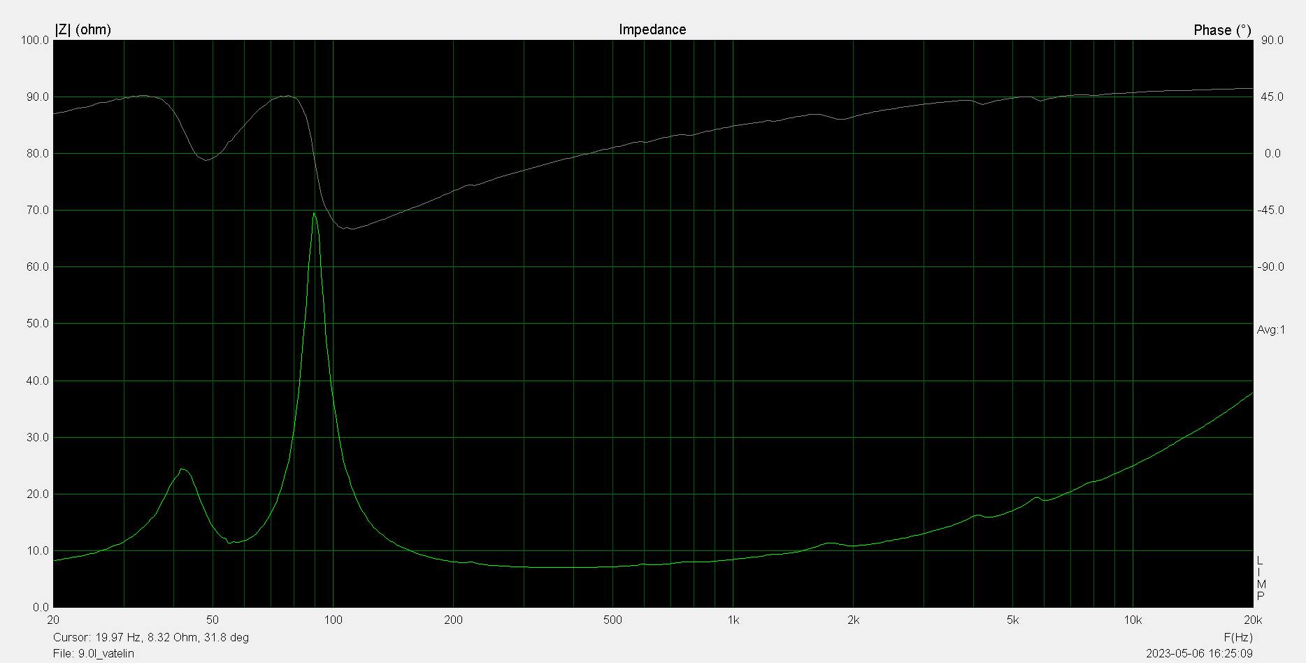

Úgyis unatkoztam, így megmértem egy HiVi F5 impedanciáját reflex dobozban, különböző anyagokkal töltve a dobozt, hátha működik a térfogatnövelő elmélet.
Ha jól emlékszem, az elmélet úgy szól, hogy, a hanghullámok terjedése lassabb a laza szerkezetű anyagokban és emiatt alakulhat ki virtuális térfogatnövekedés, mivel tovább tart a hanghullámok útja.
A doboz űrtartalmát a mért hangolási frekvencia és a reflexcső méretei alapján kalkuláltattam ki.
Üresen 8.4L 60Hz-et mutatott a dobozka, ami stimmel is, szilárd anyaggal csökkentve a térfogatot 7.4L 65Hz lett az eredmény.
Most jön az érdekesség, szivaccsal a falon valamelyest csökkent a doboz térfogata 7.9L 62Hz-re, mondjuk azt érdemes hozzátenni, hogy elég kemény szivacsot használtam, míg téglává széthúzott vatelinnel úgy tűnik működik az elmélet, ugyanis 9L 58Hz lett a végeredmény, ami bevallom engem is nagyon meglepett.
Ha eredeti állapotában hagyom a vatelint, tehát nem húzom szét a szálait, akkor lényegében nem változik, vagy csökken az űrtartalom, attól függően mennyire van megtömve a doboz. Azt még hozzátenném, hogy a látszólagos térfogatra való hatástól függetlenül ezúttal is az derült ki, hogy a doboz kiemeléseinek csillapítása a vatelinnel a leghatékonyabb, bár a szivacs a falon is javítot rajta valamennyit, régen én is azt használtam
Szóval a tanulság részemről továbbra is az, hogy a falra szerelt szivacs jó lehet a hallgató helység akusztikájának javítására, de a hangdobozban a vatelin a leghatékonyabb és tényleg működik a térfogatnövelő hatása is bizonyos körülmények között. Amikor anno ennek utánajárva mértem, csak behajtottam a vatelinlapot (egy 100L-es) a dobozba és nem húztam szét, ezért nem látszódott a térfogatnövelő hatása.
A hangszóró rezonanciafrekvenciája az adatlap szerint 52Hz lenne, de a gyakorlatban 70Hz felett van, ez látszik az impedanciamérésen is.

Nem a hang terjedési sebessége lesz lassabb a szálak között, hanem a levegő és a töltőanyag egy olyan mixet képez, ami együttesen nagyobb fajsúlyú mint a levegő.
A laza töltőanyag együtt mozog a levegővel, annak tömegét növeli. A nagyobb tömegű gázokban vagy gőzökben lesz lassabb a hang sebessége. De a túl sok töltőanyag már nem tud együtt mozogni a levegővel, ezért egy bizonyos mennyiség felett már térfogat csökkentő hatása lesz.
Most az jönne, hogy akkor hol legyen a töltőanyag helye. A falak mentén nagy delta p, és kis delta v miatt nem sok vizet zavar az odabiggyesztett vatelin. Oda kell tenni, ahol a delta v nagy, a delta p kicsi. Azaz zárt láda esetén a hangszóró mögé, reflexnél pedig a reflex csőben lenne a leghatásosabb. Persze ott nem lehetne stabilan rögzíteni. Ha pedig nem tud együtt mozogni a levegővel, akkor meg inkább árt mint használ.

Én lényegében kitöltöttem vele a dobozt és működött.

Ebben a virtuális térfogatnövelés működésben alapvetően kétféle fizikai folyamat zajlik. A ritkábban említett: az adiabatikus --> izoterm konverzió
A membrán mint dugattyú mozgása a doboz állandó térfogatával egy térfogatváltozást, ennek eredményeképp nyomásváltozást ( kompresszió/dekompresszió ) hoz létre a doboz belsejében.A nyomásváltozás kompresszió fázisában felmelegszik a levegő. Üres doboz esetén csak a dobozfallal közvetlenül érintkező molekulák tudják ezt a hőt átadni. Ha viszont olyan anyagot helyezünk a dobozba, amely nagy belső felülettel rendelkezik ( sok gázmolekulával képes érintkezni ), és képes a ezt a hőt gyorsan ( közel valós időben ) elvezetni, akkor az eredetileg adiabatikus folyamat izoterm folyamattá válik, a "visszahűtött" közeg kisebb nyomást hoz létre, mint az üres dobozban lenne. A kisebb nyomás ugyanazt a hatást jelenti, mint ha nagyobb lenne a térfogat.
Azok az anyagok, amelyek nagy hatásfokúak ebben a konverzióban, nem feltétlenül a legjobb hangelnyelő tulajdonságúak, akár jelentősen is eltérhetnek a szokásos szálas hangcsillapító anyagoktól. ( pl. üvegszálas, nanocsöves, grafén struktúrák, stb )
De működik szivacsban is, főleg ha nyitott cellás az a szivacs. Sokféle fizikai tulajdonságú hab létezik...

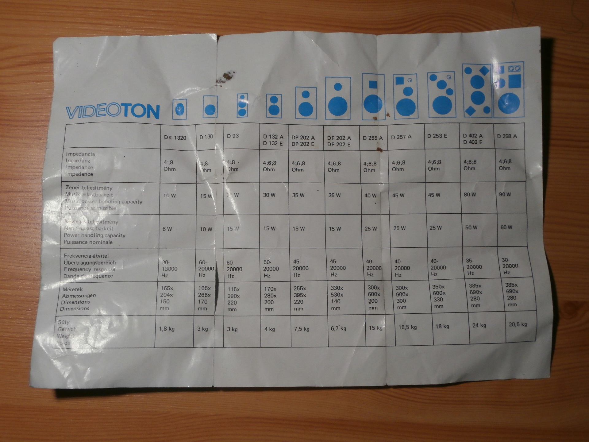

Egy RIAA korrektort készülök elkövetni. Matatva az LP-im között találtam egy tájékoztatót a 70es évek végéről. Akit érdekel, és nem látott ilyet, az a mellékletben megszemlélheti.

A tájékoztatóval nagyjából megegyező időben, alapján vásároltam a D 258 A hangfalaimat (egyenként, OTP-re). Nem volt semmi hazavinni őket... Hosszú évekig volt bennük örömöm. Aztán egy ideig nem használtam őket. Meg is sértődtek, mert kiszáradt a felfüggesztésük. Akkoriban a Kálvin térnél kifogástalanul újra peremezték, és indult az új korszak. Következett a kábelezés cseréje a Szondi utcai hifibolt kábeljavaslata alapján (most már csak a Jászberényi úton van boltjuk). Az a bizonyos OFC sodort vegyesbandázsú kábel a Koronában nagyobb változást mutatott, mint a boltbeli demoban hallható volt. Aztán jött a KT féle erősítőcsalád, és fájón tapasztaltam, hogy a kedvenc hangfalam immár kevés. Monacor hifihangszórókra cseréltem lépésről lépésre benne a régi hangszórókat. Nekem gatyaszaggató árakon. A legnagyobb gurítás anyagilag a 250mm-es kevlár volt. Ahogy alakult időközben a hangfalam hangja cserék nyomán, eljött a pillanat, amikor zavart az alsó tartomány homályossága. Nos 84-be fájt a tiszta basszusgitár, vagy bőgő hangja. Ha nem hallott ilyet az ember, ahol a régi szólt, nehéz elmagyarázni. Kicsit olyan, mint amikor olyat ír az ember, hogy a K701, és HD6..-as hallgatók csak középszintűek. Persze, ha valakinek meg adatott, mint nekem egy Sony Qualia 010-et a fülére tenni, az megérti, hogy miről van szó, szavak nélkül. Szóval sokat számít a tiszta alsó-közép, és mély egy jó felvétel esetén.
A D 258 A nem egy kis darab. És amikor még ezzel foglalkoztam, találkoztam egy olyan információval, Hogy bizony egy nagyobb hangfalnál a hosszú oldalai képesek frekvencia függő vadrezgésre, azaz merevíteni illene, hogy ne köpjenek a levesbe. Gondolkodtam is sokat, hogy ezt a Koronám esetében hogyan lehetne megcsinálni, de akkoriban már a nejem a szomszédok prókátorává lett, így ez az egész véget ért. Volt ennek a dolognak szép szakirodalma is. Amit még tudok ajánlani építőknek az egy speciális csillapítóanyag. A mellékletben ajánlom megnézni. Én használtam ezt két helyen. Egy kis tévénéző 2x1W-os hangfalacskához, ami más anyag híján olyan anyagból készítettem, ami fehér műanyaggal volt borítva. Általában régen ezt használták a konyhaszekrényekhez, mint fapótló anyag. Ez egy kis doboz volt pici gumiperemű hangszóróhoz. Nos a vatta nem használt, siralmas hangokat adott, mintha valami vacak zsebrádió hangja lett volna. Hát kínomban elővettem eme kártolt gyapjú csillapítót, és megtömtem vele a kis dobozt. Azóta is ezt használom, ha épp adódik a dolog. A célnak, és elképzelésemnek megfelelő hangot értem el vele. A Korona esetében más megközelítés adódott. Már nem emlékszem pontosan, hol hogyan érdemes a csillapítást kialakítani. Tóth Béla fórumtársunk ajánlása azt hiszem elég mérvadó. Az viszont a tapasztalatom, hogy ez a bizonyos kártolt gyapjú tapasztalataim szerint veri a müszálas alkalmatosságokat, ezért a használata óvatosságot igényel. És még egy, csak zárt hangfalnál ajánlatos a molyok miatt!

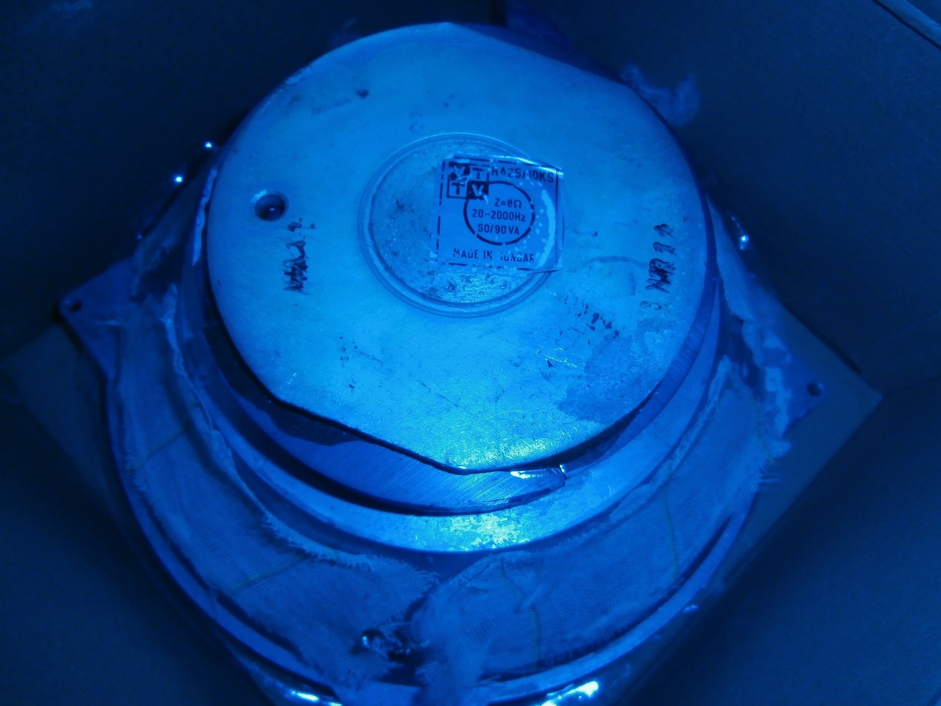

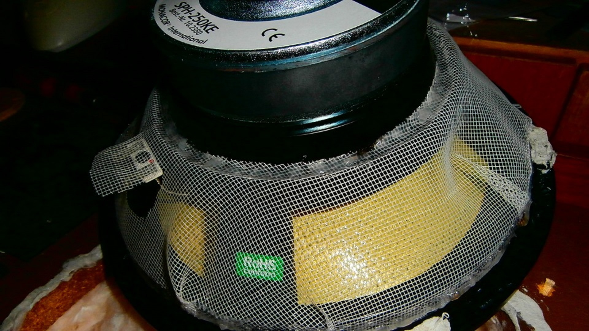

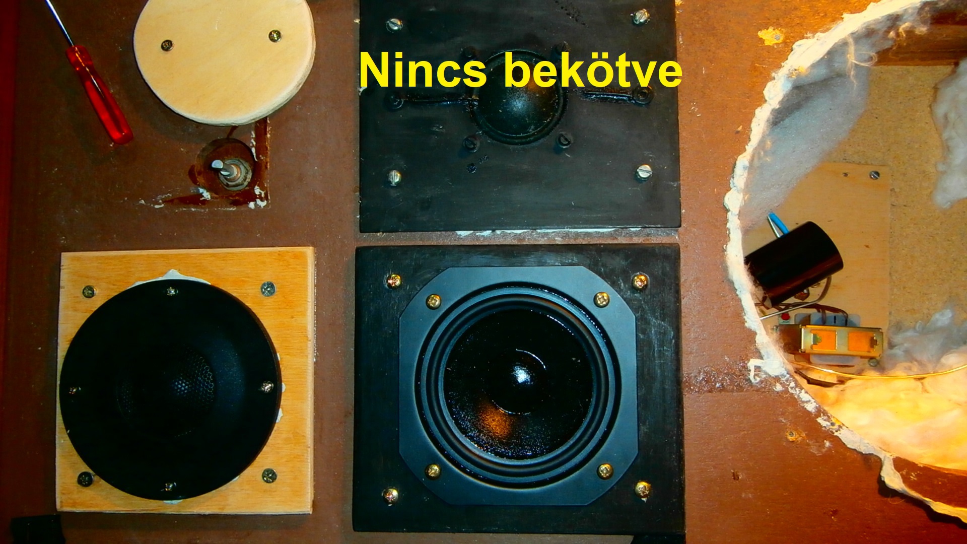

Ránéztem az említett Napraforgó együttesre, hát már nem a régi a felállásuk. Igaz én sem vagyok a régi... Hanem a hangfalaim felújítása nem volt 10 éve. Azt hittem rosszul látok a hangszóróim jelenlegi árát illetően... Ma a kétszeresébe lenne a felújítás költsége.
A képek: Csere 1= a régi, Csere 2= a magas, és a kosaras közép, a textiles mély-közép kikötve, és helyette a Csere 5,6 lett rákötve a nagy-hangfal tetején, a Csere 3-as= a bekötések egy része, a Csere 4= az új mélysugárzó.

(#) teddysnow válasza mek-elek hozzászólására (») Máj 15, 2023 /
A csere4-en a háló mi célt szolgál?
(#) elektrorudi válasza teddysnow hozzászólására (») Máj 15, 2023 / 1
Vagy a madarak ellen, vagy azért, hogy a lazán behelyezett csillapítóanyag ne érhessen a membránhoz.
(#) teddysnow válasza elektrorudi hozzászólására (») Máj 15, 2023 /
Nem láttam még ilyet.
(#) mek-elek válasza teddysnow hozzászólására (») Máj 15, 2023 /
Nos, én sem így születtem. Azonban amikor először kábelezést cseréltem a hangfalban, akkor láttam meg a gyárilag szerelt membránvédőt. A csere 1 képen látható is a maradék belőle. Az új hangszóró eltérő méretei miatt újat kellet készíteni. Azonban az új hangszórók méreteltérései máshol is korrekciót igényeltek. A magas kisebb volt a réginél, a felső-közép magassága volt sok gyárilag szerelt hátsó műanyagkosárnak, így magasítani kellett kívülről. A gyártónál beszerezhető, elképzelt mély-közép (kevlár) meg sokat vett volna el a belső térfogatból, ezért került külön dobozba. A külön doboz mélysége megegyezik a hangfal mélységével, így a membránok homlokzata is kb egy síkban van. A doboz súlya, a gumilábakkal az alján jól tapad a hangfalhoz. Mivel a feladatuk nem a teljes sávra adódik, így egy egyszerű alulméretezéssel készültek.
(#) segítő válasza teddysnow hozzászólására (») Máj 15, 2023 /
Hogy szép lassan ne másszon be a csillapítóanyag a membrán és a kosár közé. Anno a VT (is) alkalmazta, Nem így, tettek egy nagyméretű gézlapot a mély beszerelése előtt a hangszóró mögé.. Régen..
A hozzászólás módosítva: Máj 15, 2023
(#) teddysnow válasza mek-elek hozzászólására (») Máj 17, 2023 /
Hasonlót láttam régen, ha jól emlékszem egy autórádiók javító könyvben. Ott az egész hangszóró volt rongyba csomagolva a kalaptartóban.
(#) deebo válasza teddysnow hozzászólására (») Máj 17, 2023 /
Gyerekkoromban apám hordta haza a buszhangszórókat az ikarus-ból, azok is ronygyban voltak.
(#) mek-elek válasza teddysnow hozzászólására (») Máj 17, 2023 /
Nincs ebben semmi csoda. Az autóban nem a szöszmösz a probléma. Egy időben az autóhangszórókhoz, az ajtóba, adtak a hangszóró felső részére rögzíthető műanyag idomot. Nevezzük esernyőnek.
