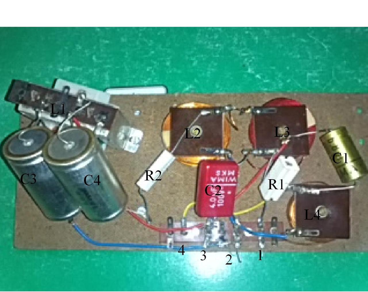

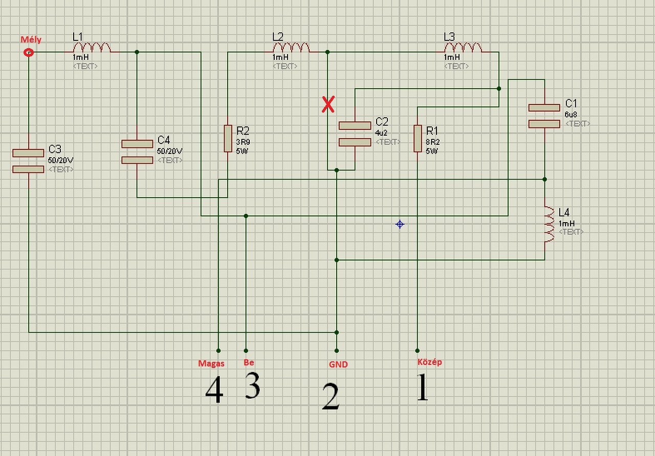

Üdv mindenkinek!!!
Kis segítséget kérnék!! Kaptam nemrégiben egy "hangváltót" csak nem tudom hogyan kössem be mert sajna nem én csináltam.. :/ A tekercsek induktivitás értékeit azt nem tudom nem méricskéltem.. az ellenállások és a kondik értékeit azokat leolvastam róluk! Készítettem hozzá egy áramkört is szimulátorban és megjelöltem rajta(uk) "mindent"! Már csak az a kérdésem hogy hogyan kössem be!? Aki tud segítsen nekem és ha valamit nem jól csináltam akkor nézze át nekem!! Köszönöm a segítségeket!!!
Üdv. csipaDJ

(#) ptesza válasza csipaDJ hozzászólására (») Okt 1, 2014 /
Eléggé kesze-kusza. Nem is lehet igazán felismerni.
Ha jól sejtem a 3-as a bemenet. A 2-es a test.
1-es és 4-es a kimenetek. De nem stimmel valami a kötésekkel.
Le kellene ellenőrizni a rajzot.
(#) Hangszoro2000 válasza csipaDJ hozzászólására (») Okt 1, 2014 /
Inkább az a kérdés, milyen hangszóróhoz. Mert ez egy elég speciálisan egyféle hangszórókészlettel működik vszeg. HA igaz, amit fejben összeraktam. Más megoldás nem nagyon jut eszembe ilyen kapcsolással.
van egy 1mH × 6,8µF másodrendű
aztán egy 4,2µF × (ez a rajzon nem így szerepel, de másképp nincs értelme) 1mH + 8,2R
Aztán bemenettel párhuzamosan (50µF + 3,9R + 1,0mH) || (50µF + 1,0mH) soros RLC rezonátor. Elméletileg 700Hz körül van hatása. Ha hangszórót és méréseket nem adnak hozzá, akkor én ezt a hangváltót szétbontanám.
Szerk: másik lehetőség, hogy háromutas (és akkor a rajz megint ugyanazon a ponton hibás), és a sávszűrő rész néz ki úgy, hogy:
50µF + 1mH × (50µF + 3,9R +1mH)
Ennek is van/lehet értelme.

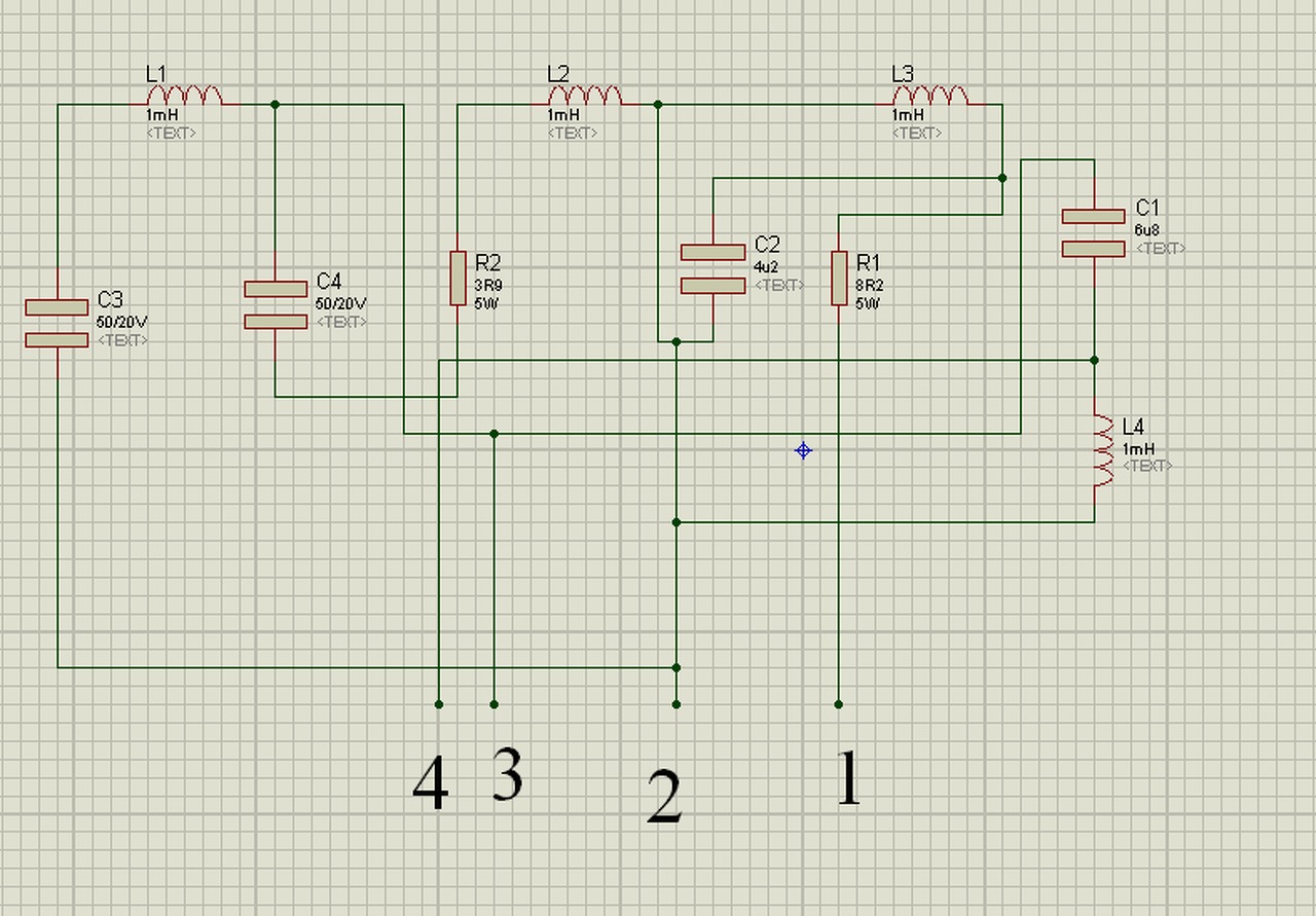

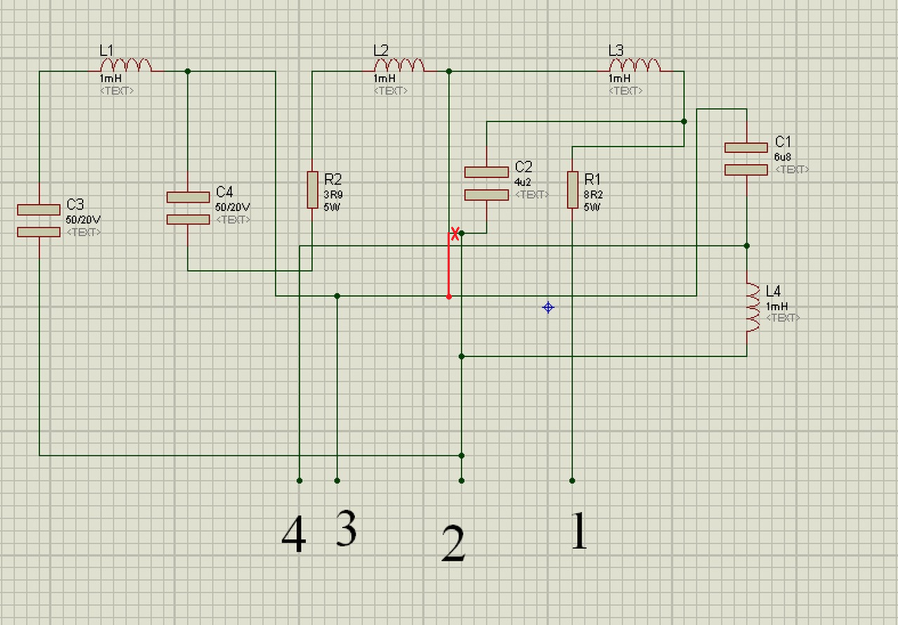

(#) Hangszoro2000 válasza Hangszoro2000 hozzászólására (») Okt 1, 2014 /
Ápdét:
(#) csipaDJ válasza ptesza hozzászólására (») Okt 2, 2014 /
A kötések azok stimmelnek "szerintem" kb 5x néztem át mindent, hogy minden a helyén van és, hogy ott is legyen! Még ma lepróbálom úgy ahogyan mondtad! 3-as bemenet, 2-e GND
1-es, 4-es pedig a kimenetek!!
Így ez alapján le is próbálom és ha jó akkor az így remek is lesz!
Addig is köszönöm!

(#) Hangszoro2000 válasza csipaDJ hozzászólására (») Okt 2, 2014 /
Nem túl valószínű.
(#) csipaDJ válasza Hangszoro2000 hozzászólására (») Okt 2, 2014 /
Már mint micsoda nem valószínű? Az áramkör?
Viszont a tekercsek adatait azt nem tudom programban is csak az alap érték volt megadva nem is módosítottam mert nem tudom méregetni meg nem fogom!
A hozzászólás módosítva: Okt 2, 2014
Az nem valószínű, hogy az a bekötés jó. Ha 2 a test, 3 a be, akkor mélyhang egyik kivezetésen sem vehető le. Csak fordítva van némi értelme (de úgy sem sok).
Egyébként több infó kellene.
Ezzel egyet értek! Kipróbáltam az elsőnek adott verzióval úgy tényleg nem volt mély csak inkább a közép hanghoz hasonlítható volt.. ! Sajnos több infóval nem tudok szolgálni mert nekem sincs több róla csak ezek amiket fel is raktam hozzászólásba!
(#) Hangszoro2000 hozzászólása Okt 2, 2014 /
Mivel pont fordítva lehet életképes, 3 a bemenet, 2 a test. De tudni kellene még, hogy milyen hangszórókhoz használod, és az induktivitások értéke is kellene, akkor jobban tudnék segíteni a felhasználásban.
Na ebben a verzióban már megyen, (3-as bemenet, 2-es GND) így már megyen így maradhat is szerintem úgy is egyik munkatársamé! És nem nagy dolgokat hajt meg majd vele meg az erőlködője sem valami nagy teljesítményű! Neki arra tökéletes lesz majd!
Köszönöm a segítségedet!
(#) csipaDJ hozzászólása Okt 2, 2014 /
De egyébként előző hozzászólásban úgy írtad hogy 2 a test, 3 a be a nemrégiben pedig ugyanezt csak fordítva ami semmi különbséget nem eredményez!
De én laikus is egyből rávágtam a nagy hirtelenségben, hogy igen úgy már jó is lesz!
Véletlenül nem úgy akartad írni hogy 2 a bemenet és 3 a test? :O
ptesza verziójához képest fordítva, azaz
2=be
3= 0 / GND
Így a négyesen lesz valami mélyhang, az egyesen valami magas.
A 21:28-as hszben kicsit megkeveredtem.
Korábban leírogattam, hogy milyen szűrők jönnek ki ebből a felállásból. Amiben a sok + és × van az alkatrészértékek között.
(#) csipaDJ válasza Hangszoro2000 hozzászólására (») Okt 3, 2014 /
Így már értelek!
Na de ebben a felállásban hogy 2 a be 3 a GND így az van amit írtál! Még este lepróbáltam úgy!
(#) ptesza válasza Hangszoro2000 hozzászólására (») Okt 3, 2014 /
Szerintem ez egy három utas rendszer hangváltója.
Közép és magas, a mély csak simán bekötve.
(#) Hangszoro2000 válasza ptesza hozzászólására (») Okt 3, 2014 /
Az úgy nem stimmel. Szerintem is háromutas jön ki belőle, kb. ahogy az előző lapon csatolt képen. Perszhe induktivitásértékek nélkül nehéz megmondani. A nagy méretű tekercsnek kéne működnie mélytartományban....
És így végülis meg is van hogy lesz jó.
A 4,2µF miatt ez sem logikus, de elképzelhető olyan hangszórókészlet, amivel működik.
Egyébként, simán tönkre lehet tenni az erősítőt egy hibás bekötéssel a másodrendű szűrők miatt..
A hozzászólás módosítva: Okt 3, 2014
