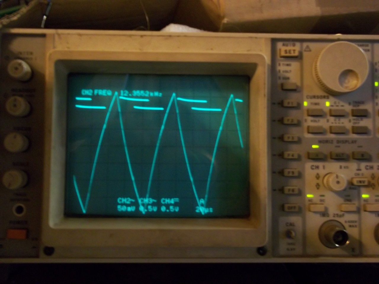

(#) csinga válasza mateatek hozzászólására (») Okt 12, 2016 /
Helló!
Mértem egyet.
A szinkron jel a DAC2 kimenet a felső vonal y csatorna az alsó az x.
Az x-y csatornák jel teteje látszik, mert az oszcilloszkóp 3-4 csatornáján 0.5 volttal tudok sima bnc kábellel mérni.
Fázis tologatásnál az x-y csatorna fixen áll a DAC2 kimenet vándorol állogatásnál.
(#) vandorbot válasza csinga hozzászólására (») Okt 12, 2016 /
A DAC2 semmi mást nem csinál, csak a Timer kimeneti jelét RC tagos integrálás (háromszögesítés) után leosztja 32-ed, vagy 16-od részére

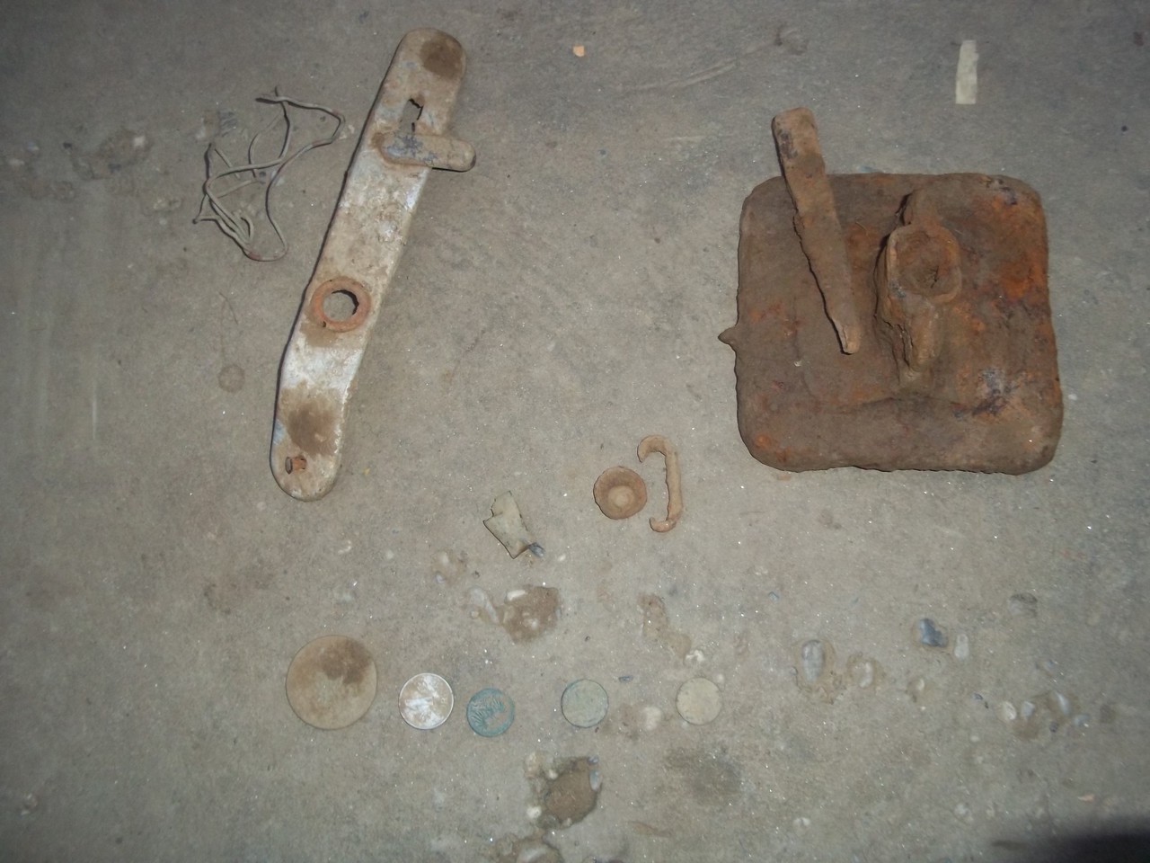

(#) csinga válasza csinga hozzászólására (») Okt 14, 2016 /
Meg volt tegnap és ma két-két órás teszt.
Az első fémkeresőt még a kilencvenes években építettem, ez egy BFO gép volt, érdekes volt játszottam vele meg untam.
Három évvel ezelőtt vettem olcsón egy BOUNTY HUNTER Discovery 2200 gépet, egy hét kellett hozzá hogy meg értsem a működését, jó volt, 1ft-ost a földben 10cm-ről jelzett, talajra és ferrit-re nem .
Közben vettem ismét olcsón egy Minelab Musketeer Advantage-t, azt már gyorsabban kitanultam, csak Ground-Balance résszel nem voltam megelégedve.
Mind a kettőt eladtam.
Építettem egy IDX Pro VDI gépet az előző oldali hozzászólásomnál van fent kép róla, ezzel is játszottam elég jó, de a szerkezete egy kicsit nem meg felelő, át kell építenem.
Ismét vettem egy fejhibás Fisher 1270-et, három hónapig kísérleteztem a tekercs megjavításával, újra tekercseltem, szerintem jó lett használom is.
A tavasszal vettem egy Minelab Sovereign Elite-et, azt is olcsón, nyelet kellet hozzá csinálnom, jó gép de nagyon szemetes helyre nem jó mert lassú.
Egy éve belekezdtem a FORTUNE-M-et, közben kettőt is csináltam még, az egyiket dobozolni kell.
Jött a FORTUNE-M2 is, közben tekercset is csináltam egy kísérletit, 8kHz-es és egy 12-est átmérője 28cm a sima FORTUNE előbb elkészült, vettem nyelet is hozzá működésével nem vagyok meg elégedve, Ground-Balance résszel, ha talajra állítom jelzi a salakot és a ferrit-et, ha ferrit-re állítom nem jelez a gép a talajra mert ki maszkolom de pinpointer az már igen.
A FORTUNE-M2-ön van olyan lehetőség, hogy 10 fokkal rövidítem a VDI-t, így ha talajra állitom az utolsó kurzor maszkolva nem jelez a ferrit-re, ezt ma derítettem ki és a 90 hang fast módban beállítva, normál lengetéssel ma rendesebb dolgokat is találtam a szántásban .
Ezzel a hosszú írásommal arra akarok kilyukadni, hogy kezdő, akinek még nem volt fémkereső a kezében legalább egy hónapot, az ne építse meg.
A mai találatom fényképeztem, a többi szemetet nem.
