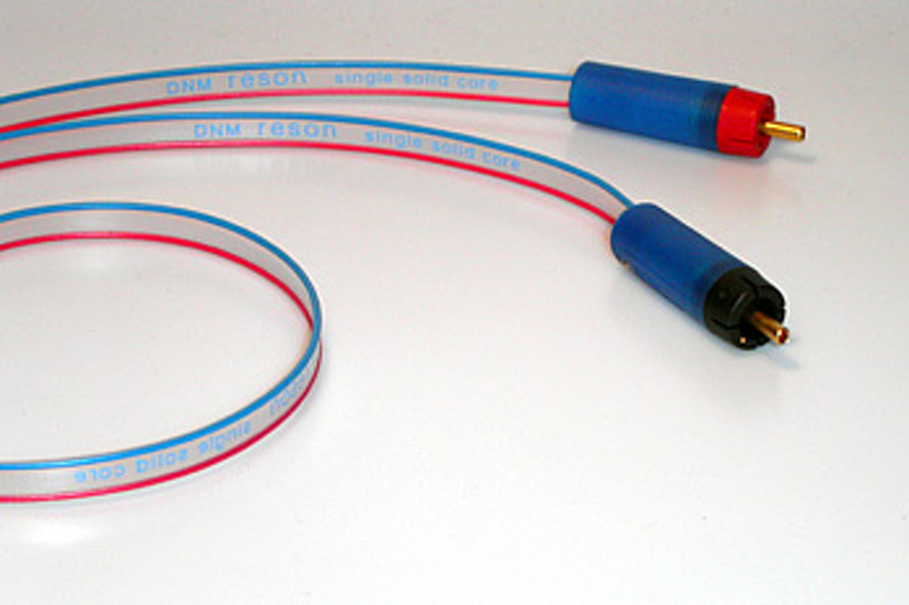

Van élet az árnyékolt kábelen túl is, néhány példa:
DNM reson interconnect...
Audio Note előerősítő...
Teleton a300 vintage japán hifi erősítő
Heed obelisk pre előerősítő (415 eFt)
A csillagpontom miért nem jó, magyarázd el röviden légy szíves.

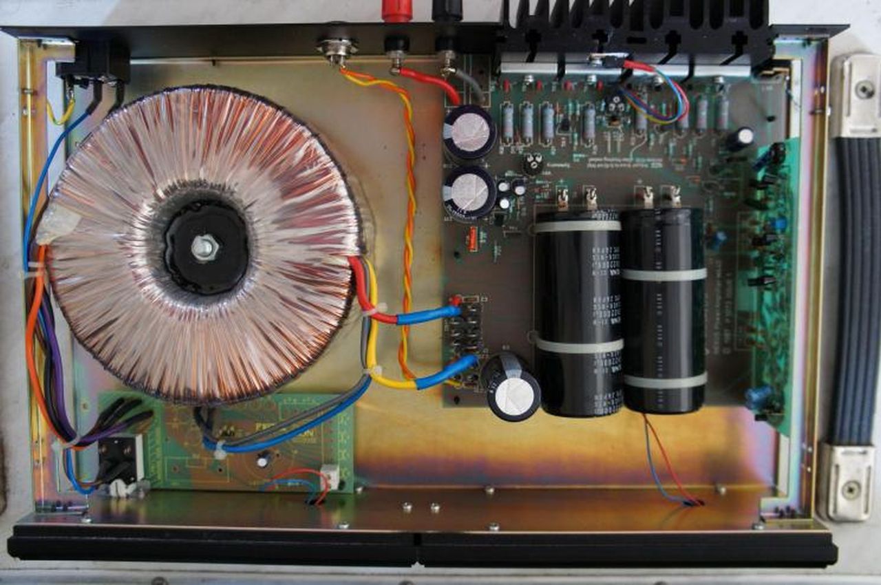

Na még egy érdekesség: vettem egy Heed C100-at, ebben sincs árnyékolt kábelezés (hálistennek) és igazi földcsillag sem. Inkább láncföldnek tűnik. Hangra jobb mint az enyém de nem annyival amennyivel komolyabbnak néz ki. Volt még benne egy 24 tranyós phono kártya, azt kivettem, nem kell valakinek ? Amúgy az enyémet meg átalakítottam külső táposra. Meglepően javít az ic-s végfokok hangján egyébként, pl. tda1554q !

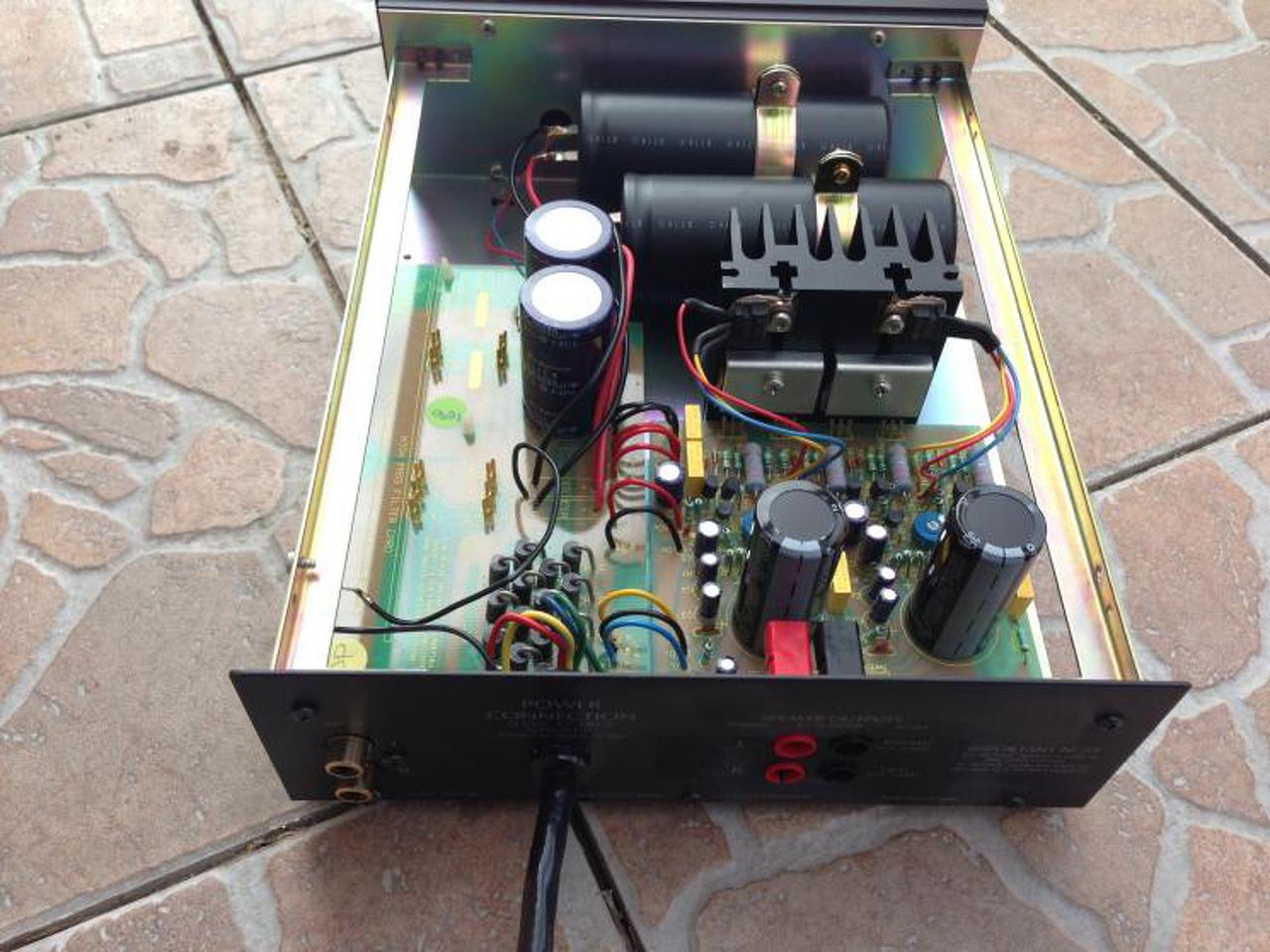

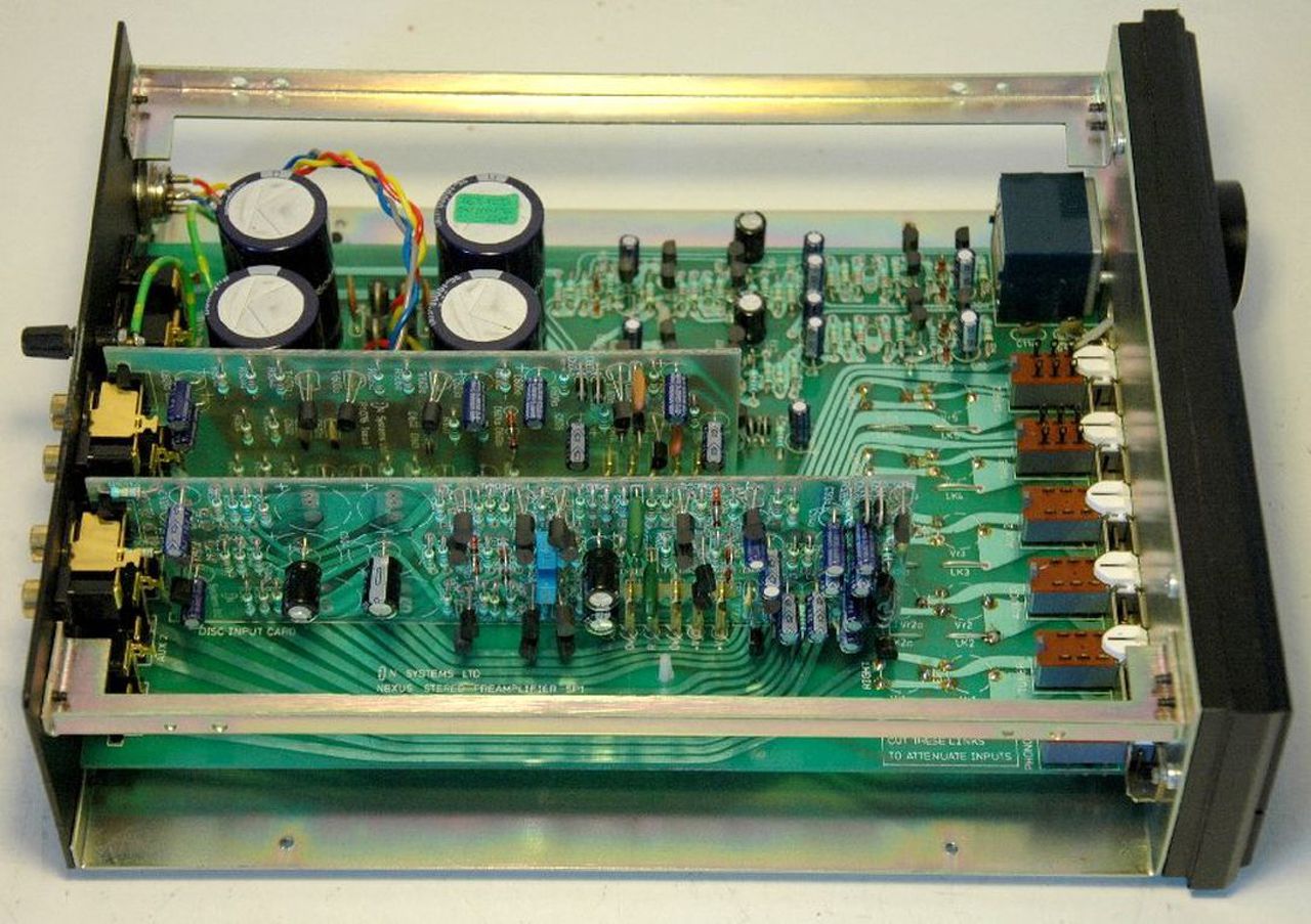

Ja és feltöltöm már ide az ion kapcsolások gyűjteményét, benne vannak a phono-k rajzai is, a nexus végfoké is, meg persze az obeliskek.
(#) Mayan hozzászólása Nov 19, 2015 /
Ion nexus SP1, MA40, MA400 és SAM40:
