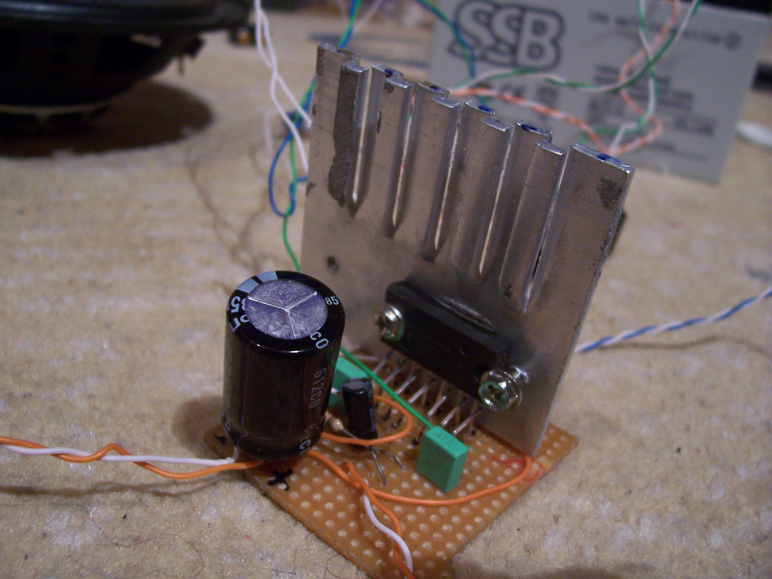

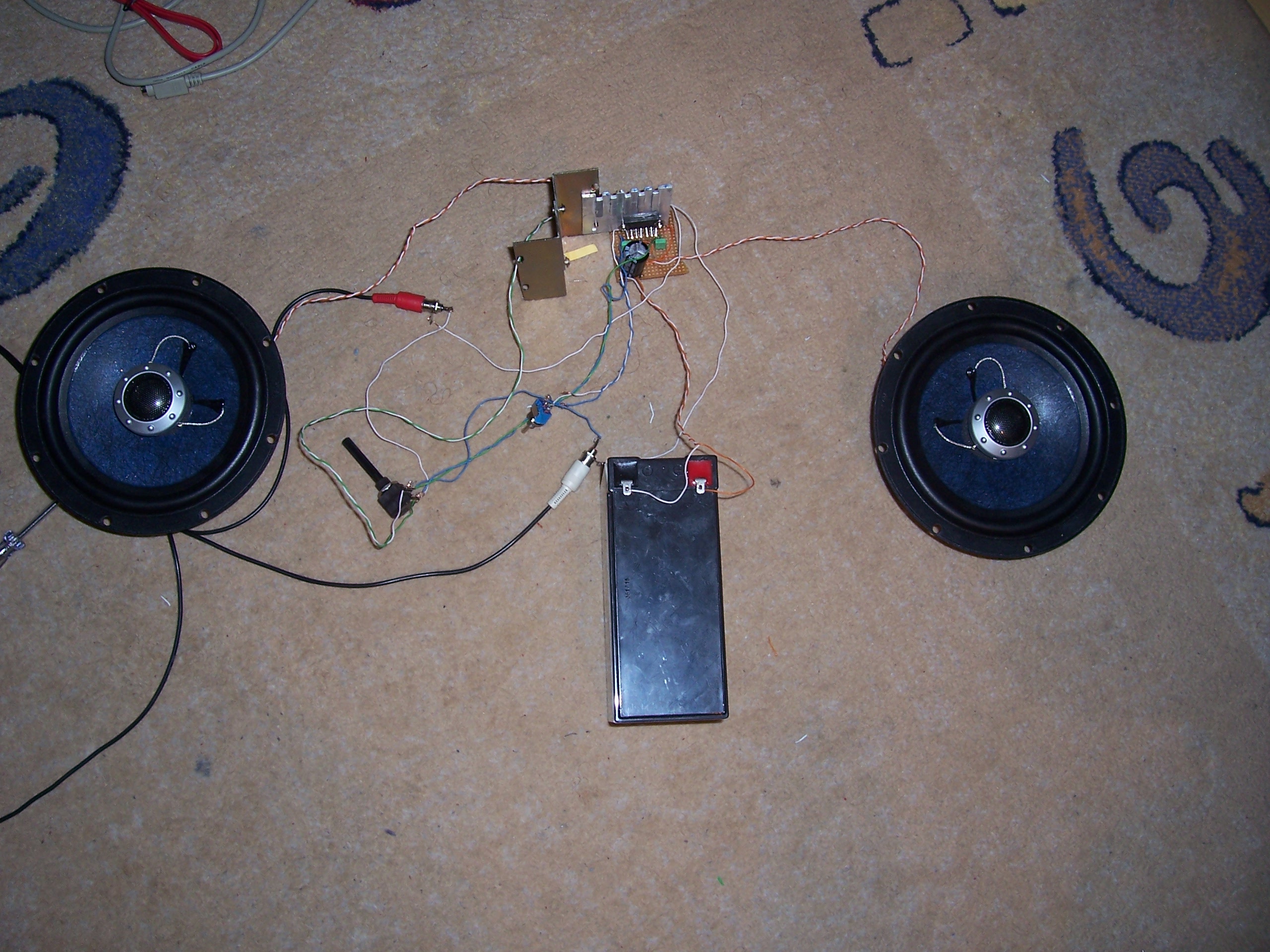

(#) nolex hozzászólása Máj 1, 2007 /
Nah az ígért képeim, Sonixnak
A gondd: Hülye hangg, de mégis érzékeny a bemenete(agyon erős brummogás)Ha bemenetre adok hangot akkor csak rosszabb, erősebb zaj. Az IC hevesen melegszik. Ma építettem, volt 1 rövidzár a tápáramkörben(IC-re elvileg nem érte károsodás, a kondiknál történt!).
Vmi egyéb?Ami még fontos:
a bemeneten 3,2V körüli feszt mértem nemtudom az hogy kerül oda...
(#) szabi83 válasza nolex hozzászólására (») Máj 1, 2007 / 4
- borda nudli, naná, hogy forró a cucc
- a táp vezeték szintén nudli, max 500mA-re jó, a tda szereti a 10A-t is!
- jel földje találkozik a táp földjével?
- esetleg az RCA-s kabeled földje KH-s
üdv
Összegzés!
Kész lett az erősítő, csak gazdagabb hűtésre van szüksége. a mostani hűtése látható a képen.
Eddig nem értem el vele a torzítási szintet, nem tudtam. Vagy megsüketültem, vagy túlmelegedett !
Többször elértem a 150 fokot - Hőteszt elintézve !

(#) Müszi válasza nolex hozzászólására (») Máj 2, 2007 /
Ha kitudod fúrni, használj inkább lemezcsavart!
(#) Sonix válasza nolex hozzászólására (») Máj 3, 2007 /
Hűtőborda rögzítésére a legegyszerűbb megoldás szerintem 2db M3-as csavar anyával, vagy esetleg lehet pop szegecselni is ha van hozzá szerszámod!
Ha nincs megfelelő hűtőbordád akkor könnyedén lehet házilag is csinálni.
Én régebben úgy csináltam, hogy vékony alumínium vagy réz lemezből kivágtam egyforma téglalapokat, a két szélét felhajtottam kifúrtam két helyen és egymásba raktam őket úgy, hogy a lemezek közé hővezető pasztát kentem. Szerintem ennél olcsóbb megoldás nincs, és tetszőleges méretű készíthető, kihasználva a rendelkezésre álló helyet.
