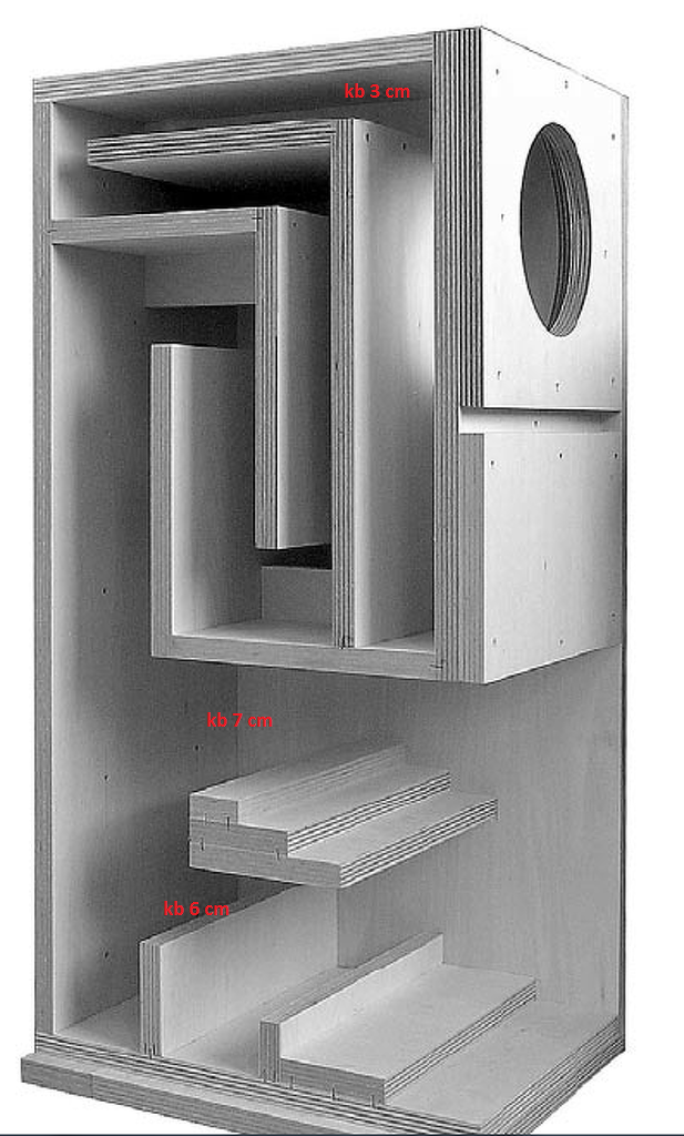

(#) lorylaci válasza P_Laszlo hozzászólására (») Máj 7, 2015 /
Elnézve a képet, beírtam általm saccolt méreteket.
„A hullámfront nem fordul be a sarkon, úgy, mint ahogy a tervezők gondolják”
Ezen hol nem fordul be? Mert ha nem fordulbe az ellentmondana a fizikának (hullámelhajlás tövénye).
(#) voodoo válasza lorylaci hozzászólására (») Máj 7, 2015 /
Ebbe rengeteg a 90°.
Vajon tényleg jól szól egy ilyen nagy doboz kis hangszóróval? Megéri ennyit kínlódni vele (faanyag, ragaszgatás, sem mint egy nagyobb hangszórót kissebb (könnyebb) dobozba betegnni) ?

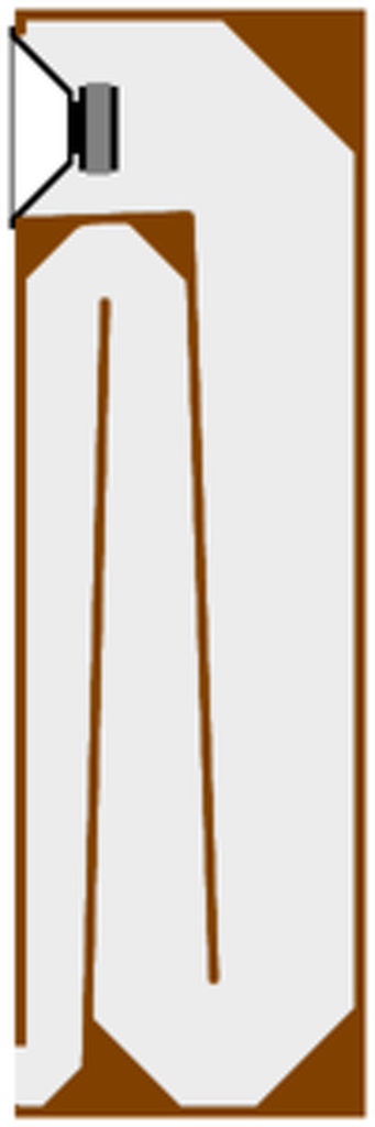

(#) selod hozzászólása Máj 7, 2015 /
Én megípítettem ezt a dobozt (a csatolt pdf tartalmazza az előbbi doboztervet, és a hozzá tartozó hangszórót. Nem szól rosszul, de nekem kevés a mélye. Csak mobil alkalmazással tudtam lemérni a Frekvenciáját. 45Hz-nél indul alig hallhatóan, 50-60Hz-en már azért hallható, de igazából 80Hz-től ér el normálisabb hangnyomást. Mondjuk én elrontottam a doboz építését, mert az előírt 21-es rétegelt helyett, 18-as faforgácslapból építettem. Így a belső légcsatorna keresztmetszeti méretei is nyilván változtak, ami az eredmény, ill mély tartomány fokozott rosszabbodásához vezethetett.
De összességében nem vagyok elégedett, és egyre kevésbé hiszek ezekben a "vedd meg a hangszórónkat, és a tuti doboztervünk alapján építsd meg hozzá álmaid tölcséres hangfalát" megoldásokban. Ezért akarok most magam tervezni.
A hangszóró viszont szerintem nagyon szépen szól! De a kistesója (FE126En) mégszebben! Bár természetesen itt már mély hangszóró kiegészítéssel.

A legszakszerűbben hogyan tudom meghatározni a beforduló tölcsérszakasz hosszát? Szerintem a tengelye mentén nem feltétlenül a valós, hullámhossznak is megfelelő hosszúságot adja.
A váz anyaga nyilvánvalóan minél nagyobb sűrűségű, annál alkalmasabb dobozépítésra. Viszont ha az a célom, hogy az íves kanyarban az esetleges hullámtörést is minimalizáljam, hangelnyelő anyagot ragaszthatok végig a tölcsér falára? Feltételezem mérhető vastagságú kell hogy legyen, hisz felragasztásnál módosítja a belső átmérőt, amivel a méretezés tervezésekor számolni kell. Melyik anyag erre a legalkalmasabb? Pl a 2mm-es filc?

Rezisztív csillapítóanyaggal, filc, vatta, nem sokat tudsz segíteni a problémán, eleve a dobozfalakra ragasztva nagyon minimális hatása van ezeknek. Bővebben: Link

De most nem értem. Nem az a cél, hogy a kanyarba érkezve a hanghullám ne csapódjon ide-oda az ív faláról? Nem így alakulnak ki a felesleges rezonenciák? Ezeket mért ne lehetne csökkenteni a falra szerelt hangelnyelő anyagokkal? Akkor mondjuk nem filc, hanem valami vastagabb, jobb elnyelő képességű anyag. Egyébként TL doboznál is van min 1 kanyar..
Nem okoskodok, csak kérdezem, mert nem értek hozzá. Mindössze felhasználható információhoz szeretnék jutni..
(#) voodoo válasza selod hozzászólására (») Máj 7, 2015 /
Figyelj. Az én meglátásom szerint egy jó hangdoboz ott kezdődik, hogy a lehető leggömbölydedebb formát igyekszik felvenni. Tudni kell, hogy a mély hangok tág, gömb alakúak 200-300Hz ig. Azután négyszögesednek, majd afelett exponenciálisan lapulnak, elkeskenyednek.
Egy TL doboz amint látom ezen a rajzon vegyítve van a táguló tölcséres elrendezéssel.
Számos hibalehetőség áll fenn a doboz tervben.
-A hangszóró nem egy kúpos kamrába sugároz, hanem rögtön mit lát a membrán hátulja? Egy sík lapot, amiből nem tud veszteségmentesen megtalálnia az "exitet" és szépen vissza verődik a hangszóró membránjára, vagyis anhátrafelé tolt hangot hangszóró elején is meghallod, csak pont az ellenkező fázist így szép kioltások keletkeznek. Az egyik legrosszabb hatásfokot ez okozza. Tehát a hátrapumpált hangot mennél előbb elkéne onnan távolítani, gyorsan.
-Nincs aluláteresztő szűrő. Ezt nem elektronikisan értem, hanem egy kis rés, vagy cső, ami minden 200Hz feletti hangot eròsen tompít, és felgyorsítja a levegő útját, valamint csinál legalább egy 90○-os késleltetést.
-Rengeteg az egymással szembeni párhuzamos oldal. A TL dobozok alapjába véve ilyenek, de akkor a belső falak oldalait csillapító szövettel vonják be, hogy az egyes frekvenciák és felharmonikusaik interferenciát okoznak, ezzel kioltások jönnek létre, vagyis csak bent szól a doboz, de szépen egymáshoz verődnek a hangok, de ki nem jönnek onnan (csak egykét kósza eredménytelen böffenés).
Összegezve tehát. Nézd meg a jó dobozok igyekeznek -ha nem is gömb alakot- de mennél kevesebb párhuzamos oldalfalat egymással szembe állítani. Pl trapéz, téglalap de akkor kisarkosítva belül stb.
ez kb úgy néz ki, mint egy sima kipufogócső semmi fojtással. Hangos de nincs csillapítás. Ha tennél a végére egy jó dobot (lezárnád és egy kis rést rá) rögtön jobban brümmögne. A levegő rugalmas, a msmbrán meg fékezetlenül szana szét lifeg akkor is amikor már nem kéne)
(#) P_Laszlo válasza selod hozzászólására (») Máj 7, 2015 /
Kemény anyagokkal lehet inkább kezelni a problémát, terelőlapokkal például, nem baj, ha nem íves. De minden egyutas TL vagy tölcsér sajnos szétszedhető próbadobozzal kezdődik, ami utólag mérések alapján módosítható, és ha sikerült egy kellemes megoldást találni, azt már lehet másolni.

És még egy kérdés: A képen látható szerkezet, hangzásban hogyan tér el a táguló tölcsérhez képest?

„A képen látható szerkezet, hangzásban hogyan tér el a táguló tölcsérhez képest?”
Elég érdekes. Mérésekkel nem tudom alátámasztani a véleményem. Csupán megjegyezném, hogy nem látom értelmét egy tölcsér alakot végén leszűkíteni. (Kivétel pl a nyomókamrás eljárás) de ott meg ugyebár nincs ekkora út.
Kíváncsi lennék, hogy egy ilyen agyon csűrt-csavart doboz valóban olyan jól és ráadásul hangosabban is szól, mint egy normál, vagy kb ugyan ekkora de nagyobb hangszóróval készült zárt, b-pass vagy b-ref dobozka?
