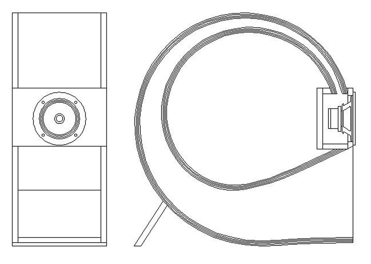

(#) ticseboy hozzászólása Nov 20, 2015 /
Valmi ilyesmibe gondolkodom.
(#) P_Laszlo válasza ticseboy hozzászólására (») Nov 21, 2015 /
Lehetne, de semmi értelme, gyári adatok és nagyjából rajzolt tervek vannak a neten is. Elképzelhető, hogy túl közel van a kilépőnyílás a hangszóróhoz. És ilyen csőnél nehéz csillapítani a fölösleges felharmonikusokat.

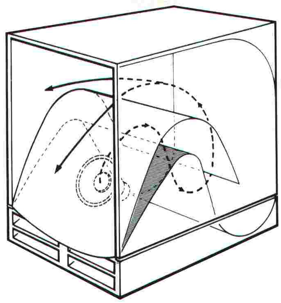

az egyik elképzelésem az http://www.inlowsound.com/ oldalon a spiral bass horn csak más arányokkal pl szelesebb lenne igy kisebb mouth-al az arányok ittadottak mivel egy fibonacci spiral csak a torok es szajméret illetve a horn hossz kellene meg persze a zart dobozterfogat. a szájnál mint a masik képen tobb tolcsérre osztva csak fuggoleges helyzetben használva mint az inlowsound féle
A másik elgondolas amit a képen csatoltam vagy ha van jobb tanácsotok azt is örömmel fogadom
Remélem tudtok segíteni hogy melyik lenne a jobb megoldás és mik a doboz paraméterei

(#) P_Laszlo válasza sammet hozzászólására (») Feb 1, 2016 /
Mert ez mi ez? Hogy nem szól 25-30Hz-en, az biztos. Meg hullámfront sem a rajzot követi.
A felcsavart táguló TL (spirál alapú) nem modellezhető jól a programmal, rengeteg a kioltás-erősítés benne, valószínűleg alacsonyabb alsó határfrekvenciát, de kisebb hangnyomást ér el, és a párszáz Hz-es tartomány nem használható jól az átviteli hibák miatt.

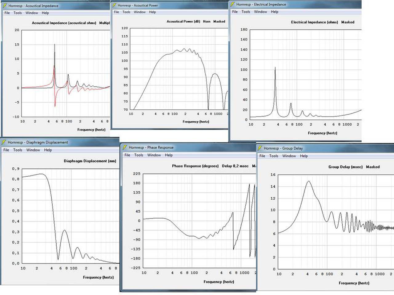

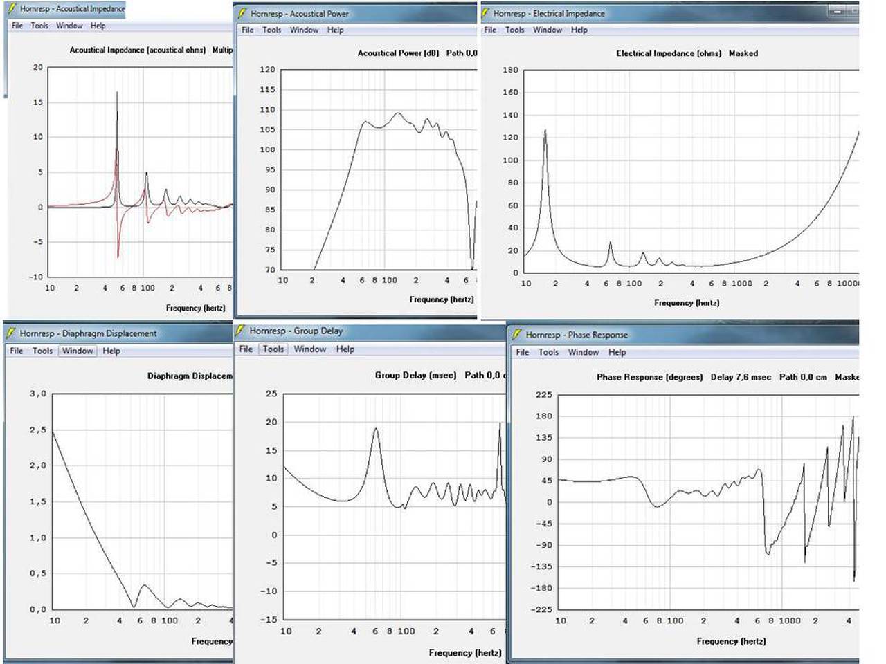

na csakrajottem a hasznalatara szimulaltam 2 tolcsert mindketto od horn
csatoltam a szimulaltmereseket sztetek melyik a jobb, alacsonyabbrol indithato?
