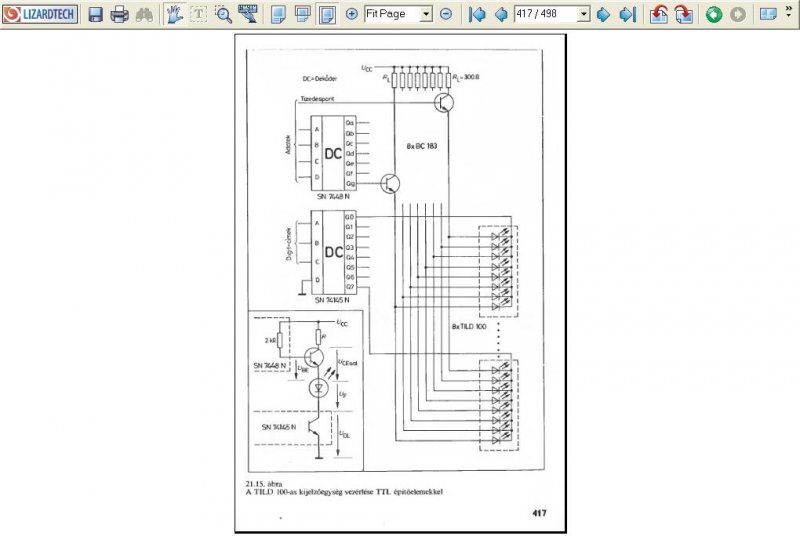

(#) szabics válasza klemo86 hozzászólására (») Máj 17, 2011 /
Nemigazán értem a kapcsolást. A digitet vagyis a helyiértéket szokták kapcsolni. Vagy közös anódos vagy közös katódos megoldással. A multplexelés lényege, az hogy az első digitnél kiteszi a hétszegmens értékét a buszra és bekapcsolja az első digit meghajtót. Beszélhetünk buszról mert a digitek szegmensei párhuzamositva vannak. Az a digit fog világitami amelyiknek megadom a vezérlést. Ha négy digit van akkor négydarab kapcsoló van. És hét vagy nyolc szegmens meghajtó. A digit szám nőveléshez csak a digit meghajtót kell növelni. Az mindig + 1 tranyó. Nem kell semmiféle diódázás.
(#) szabics válasza szabics hozzászólására (») Máj 17, 2011 /
mellkelve a a multiplex elve
