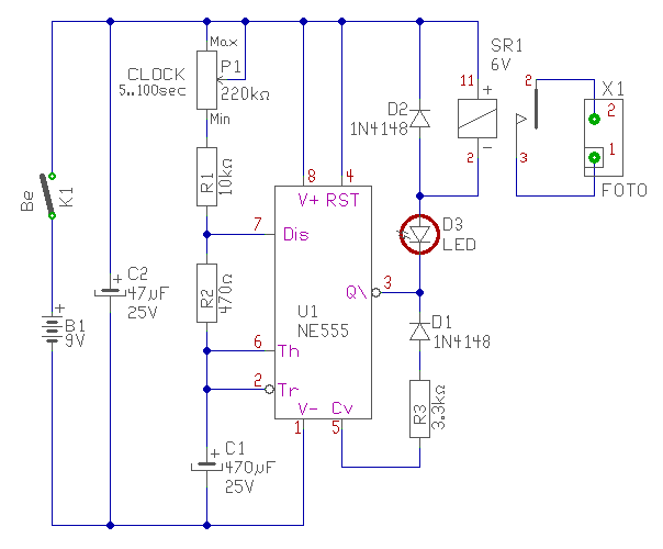

Szóval egy olyan kis teljesítményű időkapcsoló
kéne nekem amivel egy digit fényképezőgépet
tudnék exponáltatni kb. 5 másodperc és 1 perc között.

(#) proli007 válasza lorenzo hozzászólására (») Ápr 27, 2011 /
Kicsit pontosíthatnád a kérésedet.. Vagy is olyan ütemadó kell, ami 5sec..1min beállítható időközönként adna egy rövid impulzust?
üdv! proli007

(#) proli007 válasza lorenzo hozzászólására (») Ápr 28, 2011 /
Úgy látom még idő kell, míg tisztázod magadban a gondolataidat. Minden esetre addig is rajzoltam számodra egy kapcsolás, ami vélhetően azt teszi amit szeretnél..
üdv! proli007

Igen ez a rajz már olyan mint amit szeretnék. Már csak szinte valósággá kel váltani, de ilyen U1 Ne 555 icét hol lehet kapni? Magyar nyelvű találatot nem adott a gép, és a Lomex-ben sem találtam, meg hasonló oldalon. Habár lehet tudnának rendelni.

(#) proli007 válasza otto54 hozzászólására (») Máj 5, 2011 /
Biztos, mert én rajzoltam oda..
A relé 6V-os, a táp, meg 9V. A kettő feszültség különbségét csökkenti a dióda, és egyben jelez is.
Ez csak egy kis relé, ami a fényképezőt indítja.
üdv! proli007

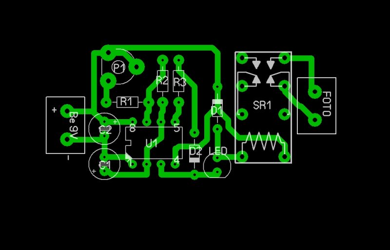

(#) lorenzo hozzászólása Máj 5, 2011 /
Igen egy nyák rajzot szeretnék, gondolom a nyáktervet valami progival szoktátok csinálni, és nem képzeletben oldjátok meg, hogy melyik vezeték merre haladjon anyák hátulján, hogy a megfelelő lábhoz érjen.
Bocsi ha megint kicsit bonyolultan fogalmaztam. Nekem legalábbis elég nehezen akar összeállni, hogyan helyezzem el az alkatrészeket ahoz, hogy a leg kevesebb áthidalást keljen csinálni.
Üdv: Lorenzo

(#) poros válasza lorenzo hozzászólására (») Máj 5, 2011 /
Szia.Nem olvastam végig a hozzászólásaidat ezért nem is tudom pontosan az elképzelésedet. Ez a nyák is megoldás de tudni kellene a potméter csak egyszer lesz beállítva vagy változtatni akarod az időzítést. Mert akkor másképpen kell kivezetni a csatlakozókat. Valamint a proli007 által ajánlott relét sem kerestem meg így annak a mérete, valamint típusa sem biztos hogy így jó lenne.
(#) poros válasza poros hozzászólására (») Máj 5, 2011 /
Bocs így talán jobban látod . :yes:
(#) proli007 válasza poros hozzászólására (») Máj 6, 2011 /
Ügyes. Egy hibát elkövettél, hogy a relénél záróérintkezőhöz, nem a középkivezetését használtad, hanem a nyugvót. De így nem tud zárni a kontaktus.
üdv! roli007
(#) poros válasza proli007 hozzászólására (») Máj 6, 2011 /
Igazad van ma reggel már én is észre vettem. Gondolom úgy sem ez kerül megépítésre mert mindig a beszerezhető alkatrészek határozzák meg,hogy milyen legyen a panel elrendezése és huzalozása. Csak irány mutatás akart lenni ha lorenzónak.

Ez a rajz alapján amit most csinált poros már össze tudom rakni. De akkor mos tudom ez alapján változtatni az időzítést vagy nem? Mert ha nem akkor még nem kezdem el ősze forrasztgatni. Aszem felrakok egy képet, hogy mim is van.
(#) poros válasza lorenzo hozzászólására (») Máj 6, 2011 /
Igen időzithető , csupán a relé lábak bekötése nem megfelelő. Mintl látom a tied nem is olyan mint a rajzonn tervezett. Azt már magad is áttrajzolhatod a már meglévő relédhez.
