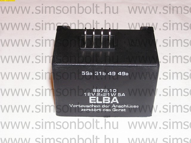

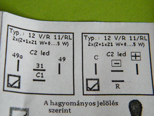

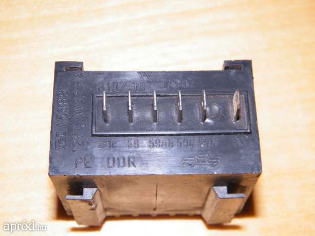

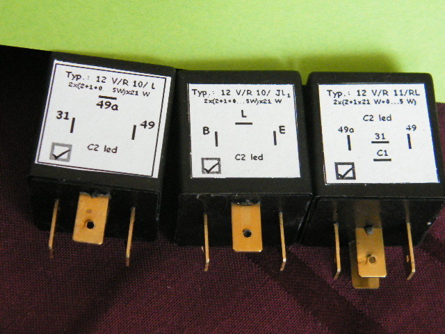

Szevasztok! Végigolvastam a hozzászólásokat, kiegészíteném annyival, hogy ha be akarjuk tartani a KÖHÉM idevágó előírását, az indexrelének "tudni" kell egy fő izzó (autónál 21W , MKP-nál esetleg 10W) kiégését úgy visszajelezni, hogy a rendszer periódusideje 100%-kal felgyorsul. Ezt a kontrollámpa is természetesen visszajelzi. (Az 5W-os oldalizzó kiégését nem kell visszajelezni.) Vontatmány használatánál C2 visszajelzés is kötelező, két pótkocsinál C3 is. A korrekt kapcsolástechnika, ami ezt a "gyorsulásos" figyelmeztetést tudja, autóvillamossági flasher-IC-re épül, a már kifutott U269B ,vagy a manapság használatos U2043B típusra. A kontrollámpa lehet párhuzamosan köve a bal, vagy a jobb oldallal, ekkor kettő van belőle a műszerfalon,de ha csak egy van, akkor a két izzósor közé van bekötve, harmadik lehetőség az indexrelé dobozából mint negyedik láb: C1 . A bekötések európai (Bosch) rendszernél: 31 test , 49a indexkapcsoló , 49 +12V Japán: B 12V , L indexkapcsoló , E test Francia-Román:lásd 2/2.kép. (A fotókon a C2 led felirat csak az itt opcionálisan alkalmazott vontatmány visszajelzésre utal, ami vezetékkel van a relék hátulján kivezetve, ez le van takarva zölddel.) A legújabb fejlesztésű autóknál nincs is klasszikus indexrelé, itt a BLC (Body Computer) vezérli általában szilárdtest (PROFET) kapcsolókkal a legtöbb esetben külön-külön minden izzót, figyelve azok névleges áramfelvételét. Esetleges kiégésnél az index szerepét átveszi a mellette levő féklámpa vagy a helyzetjelző. Egy kicsit elszaladt a technika, csak ne menjen tönkre semmi, mert pl. egy tönkrement index vezérlés miatti BLC csere akár 100e felett is lehet... Persze egy PROFET-et házilag ki tud cserélni egy ügyes kezű hozzáértő szaki,de egy átlag szervizben nem fognak BLC-t szögelni.

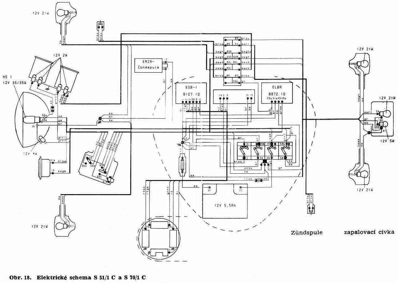

(#) flerkmisk hozzászólása Aug 17, 2013 /
Van egy S51-es 6V-os Simsonom, amihez megépítettem ezt az áramkört, mert valamikor a későbbiekben át szeretném alakítani az elektronikáját 12 voltosra. Amíg ez az átalakítás nem történik meg, addig is jó lenne ezt az elektronikát használni az indexek villogtatására.
Maga az áramkör működik 6V-ról is, viszont a két 21W-os izzónak nem elég a teljes felizzáshoz az az idő, amíg az áramkör bekapcsolva tartja őket, így nem érik el a maximális fényerejüket.
A kérdésem az lenne, hogy át lehet-e úgy alakítani ezt a kapcsolást, hogy több ideig tartsa bekapcsolva az izzókat, de a felvillanások közti "szünet" ne változzon?
