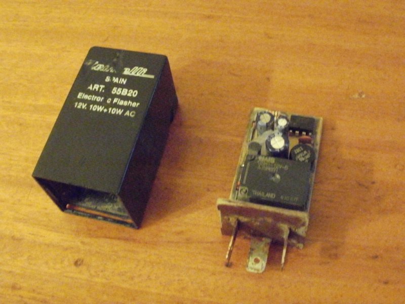

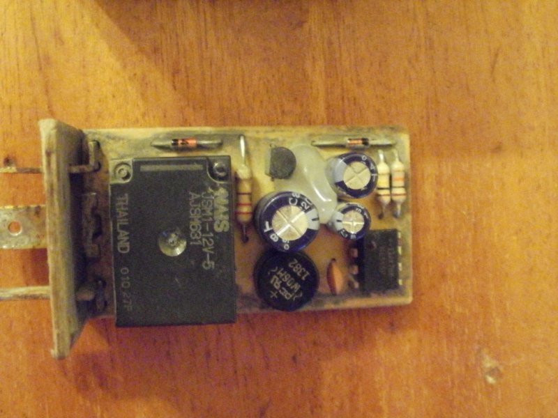

Sziasztok! Lenne egy kis gondom remélem valaki segit benne! Tegnap szerelgettem a motorom és villogtattam sokáig az indexet mire egyszer csak nem ment hanem felgyullad és ugy marad! A relét szétvettem és nem tudom mit kellene cseréljek benne hogy müködöképes legyen minjárt lefotozom assziszem 1 fet van benne! 2x10wattos 12 voltos

Ime van benne 4 ellenálás 2 dióda egy sima tranyó egy 47 uf kondi meg egy P25N05
Nem villog csak világit folyamatosan!

(#) proba válasza kisfeca hozzászólására (») Jún 6, 2010 /
Makro (kis virág embléma) módban fényképezd .Elejét hátulját, ha azt akarod hogy jól sikerüljön.Egyébként a FET csere esélyes.
(#) kisfeca válasza proba hozzászólására (») Jún 6, 2010 /
csak a fetet? Tettem be másmilyet de azzal is cska egyfolytába világitott bár lehet hogy azért mert nem egyforma tul-ú volt amit betettem fet
